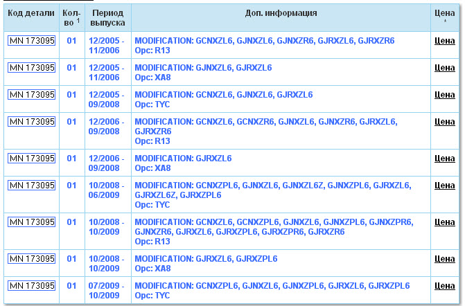

А вот тут модификаций что-то много разных этого датчика, в этом есть какой-то глубинный смысл, или все равно?

Пофиг, номер то по ASA, значит подходит для разных модификаций. Если бы на разные машины ставили разные датчики, то и номер был бы другой.newbie писал(а):А вот тут модификаций что-то много разных этого датчика, в этом есть какой-то глубинный смысл, или все равно?
