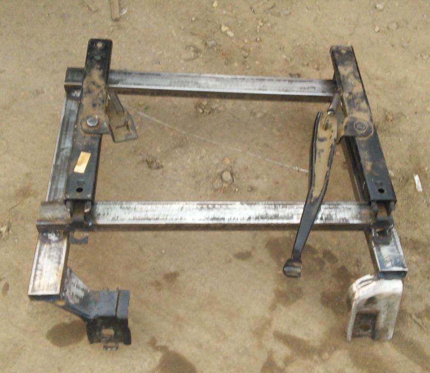

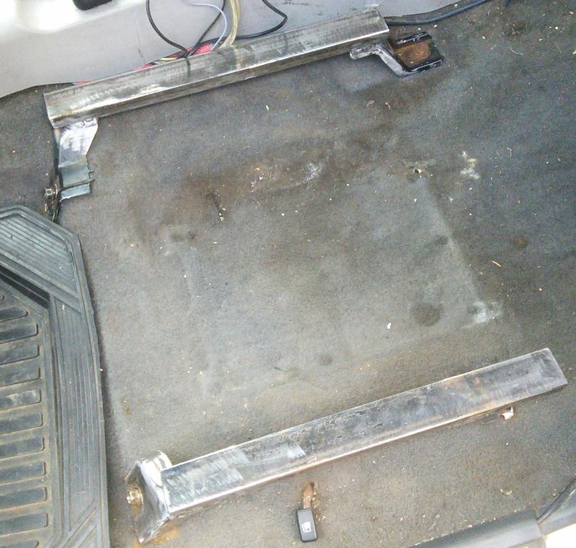

воткнул сегодня в старого Спорта сидухи Recaro,вроде как от П1.
умаялся,если честно.
на Спорте сазазки пипец какие-то странные.... на них вся сидуха собрана,и крепежи не откручивающиеся.
пришлось болгарить.
получилось высоковато,но заметно удобнее. посадка стала "автобусная",в принципе,то что я хотел,я сегодня и получил! :*DANCE*: :*DANCE*: :*DANCE*: :*DANCE*:
красил и ставил внутрь уже с фонарем-фото в салоне как-нить потом выложу.

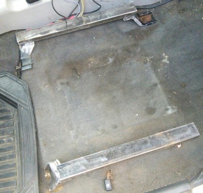

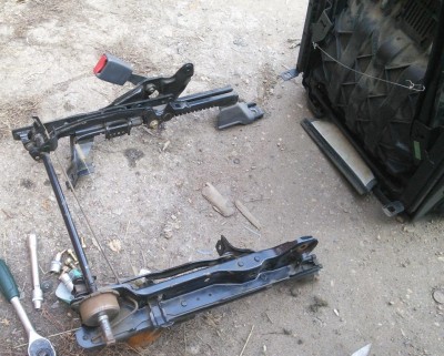

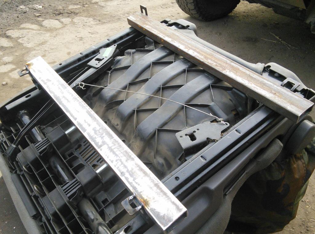

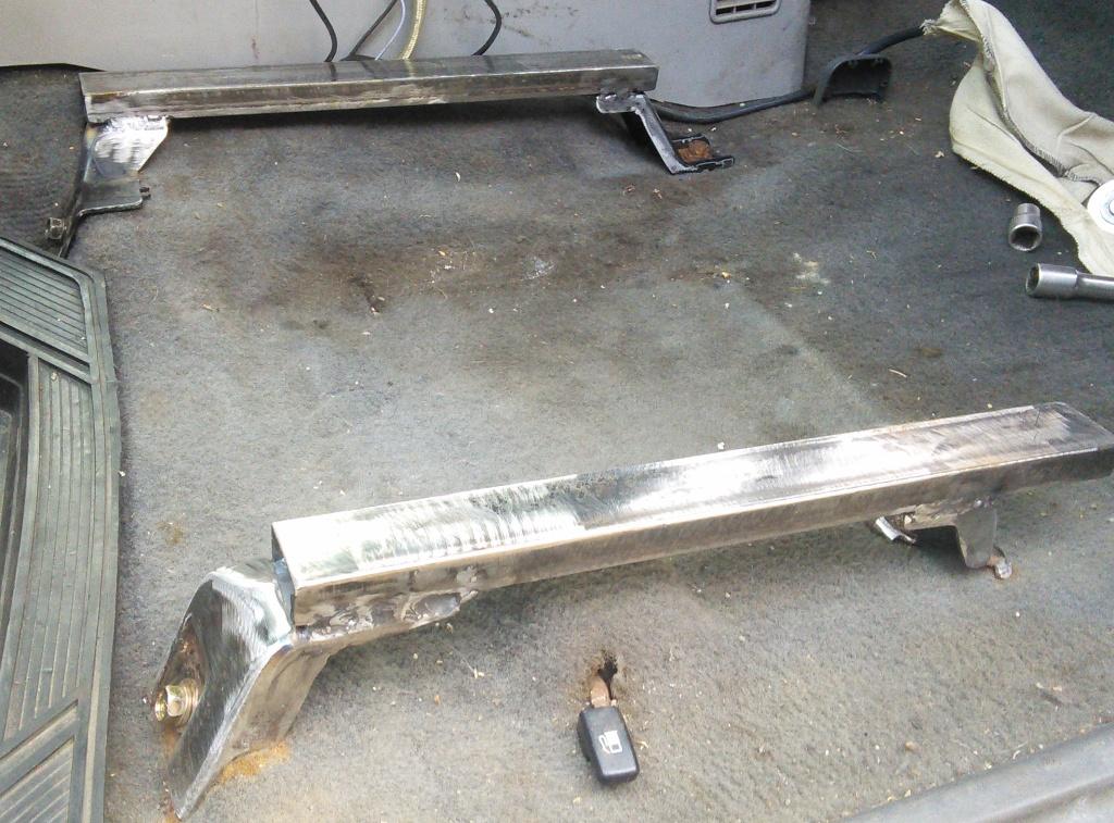

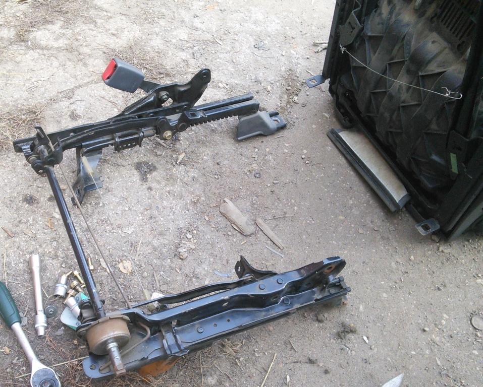

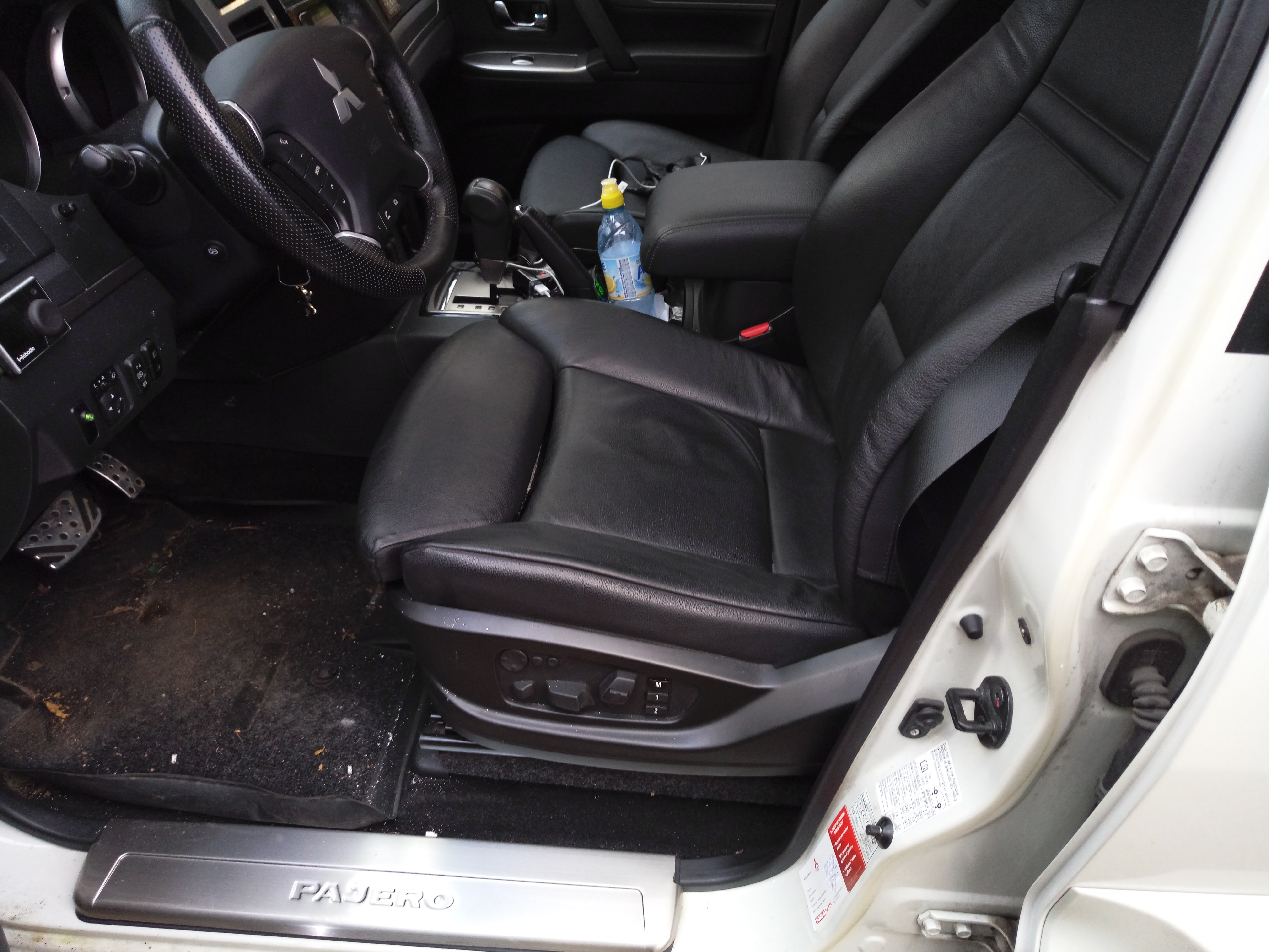

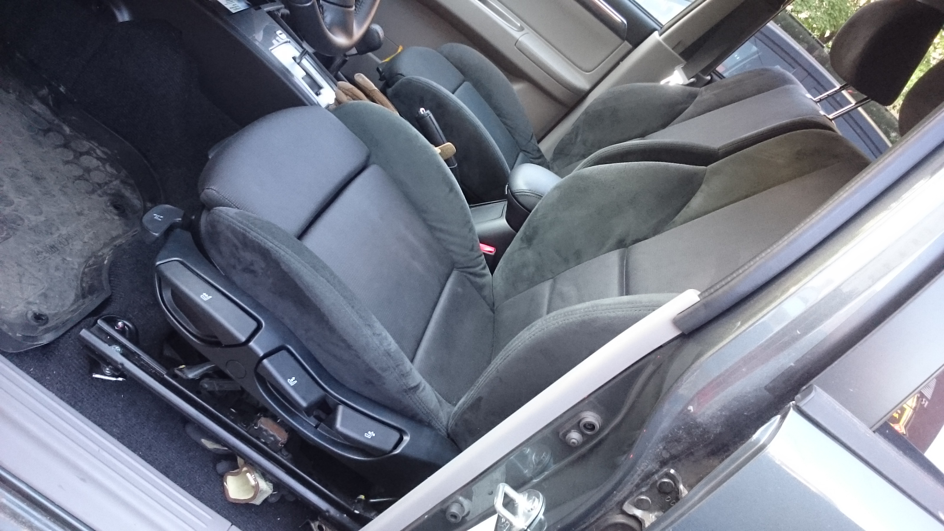

Сообщение vit.tr »
Как-то так получилось.
Все подключили, все работает.

С чего снял?
vit.tr
Сообщения: 113
Зарегистрирован: 03 фев 2015, 19:59
Двигатель:: дизель
Мой автомобиль(и):: Паждеро IV
Откуда: Северная Столица
Re: Имплантация передних кресел от другого авто
Сообщение vit.tr »
brus писал(а):С чего снял?
Х5, Е70.
