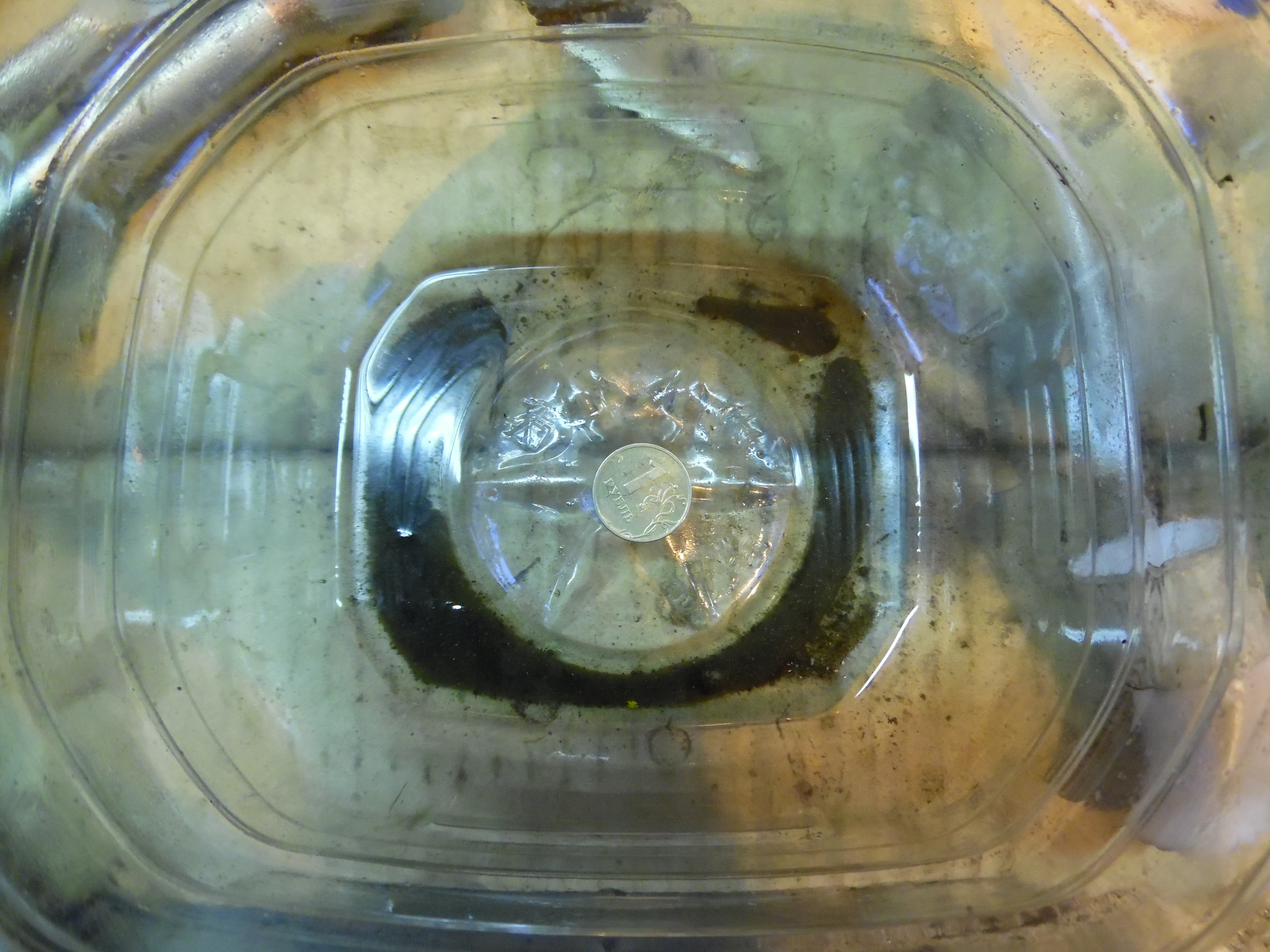

А какое тебе свидетельство нужно?
Вот результаты одной заправки после нового года.
До этого пять лет думал что просто так бабки выкинул, ибо бак и сепар чистые всю дорогу были.
После этого решил и поставил ещё и датчик воды.

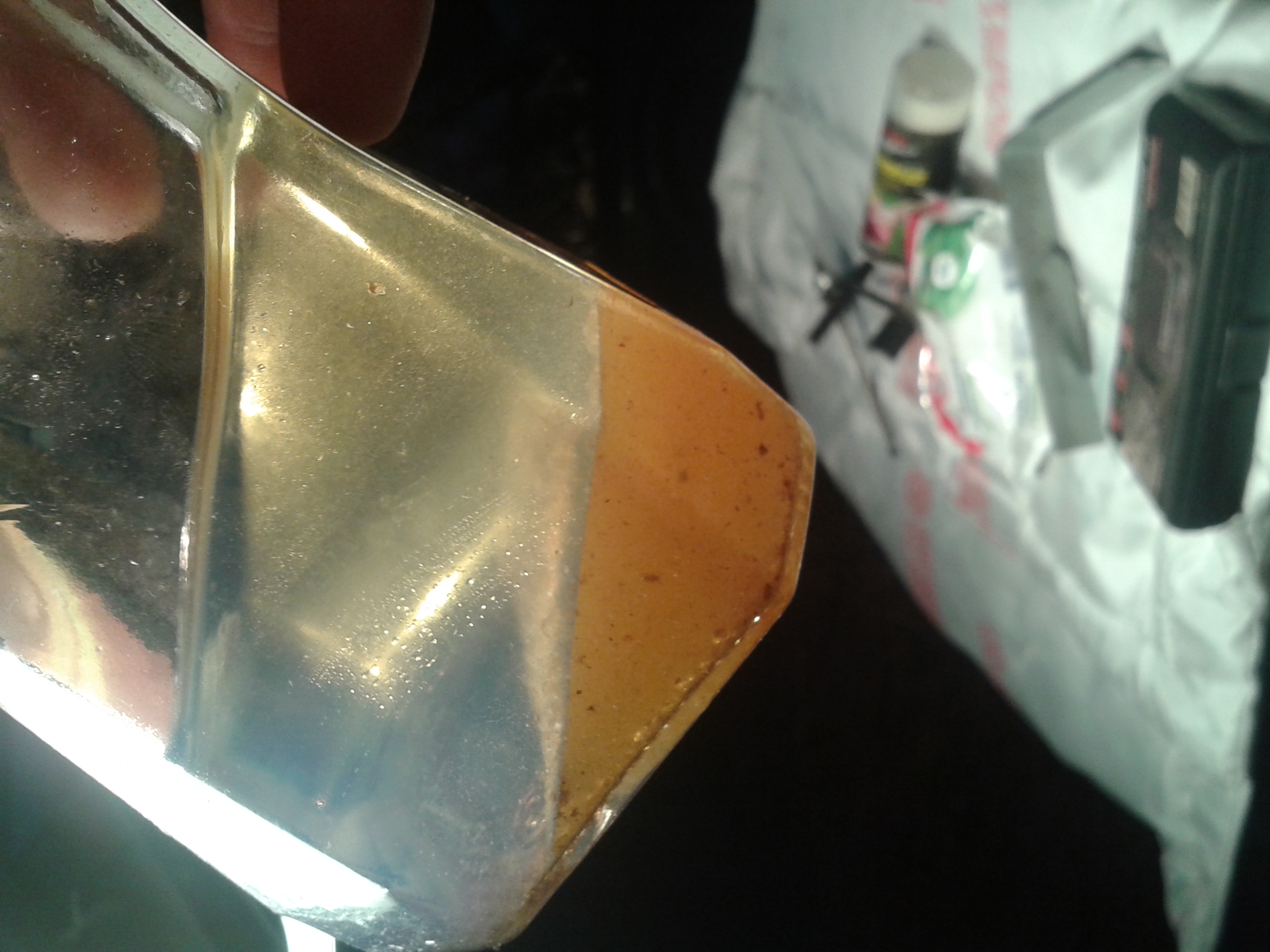

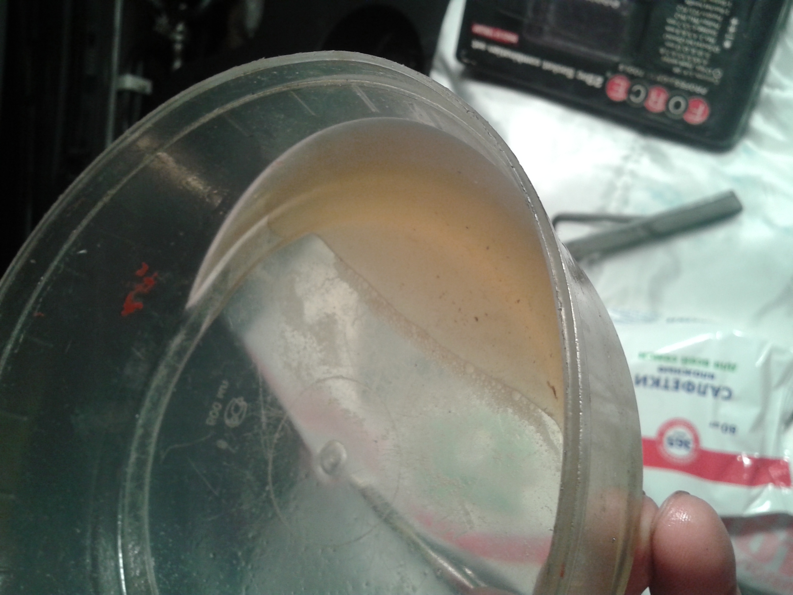

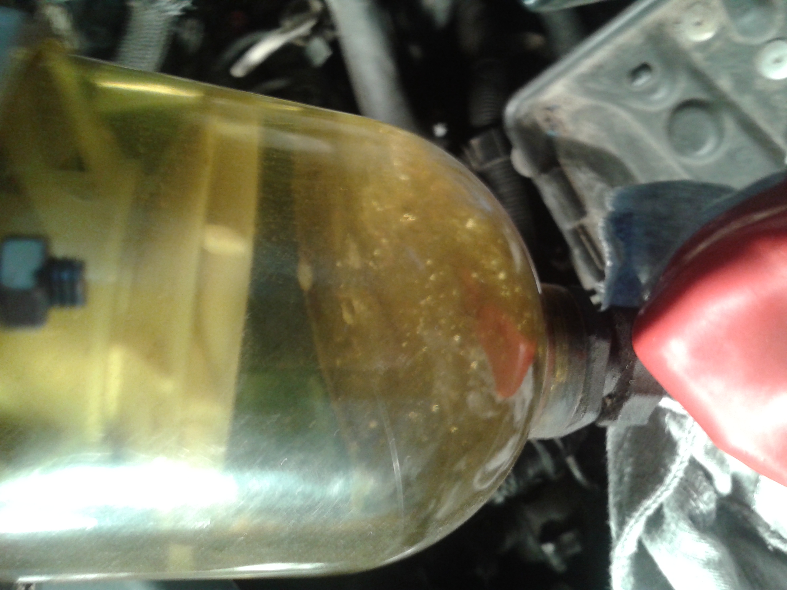

Вот кстати о"китайских" сепарах! Установил "сепар" одновременно с фильтром Mann!!! (пробег около 2-3 тыс.км)
Вот фотки
1."жижа в стекляшке"-это из сепара!(не знаю сколько микрон, "картридж" в сепаре!)
2." жижа в пластиковой таре"- то что слил с фильтра!
Вывод: Мой "Китаец" помогает, но не на 100%!
P/s/ У кого стоит "Сеппар"2000 или как правильно? как дела обстоят у вас? есть "жижа" в фильтре после сепара? Ну и у кого "китайцы" -как увас?

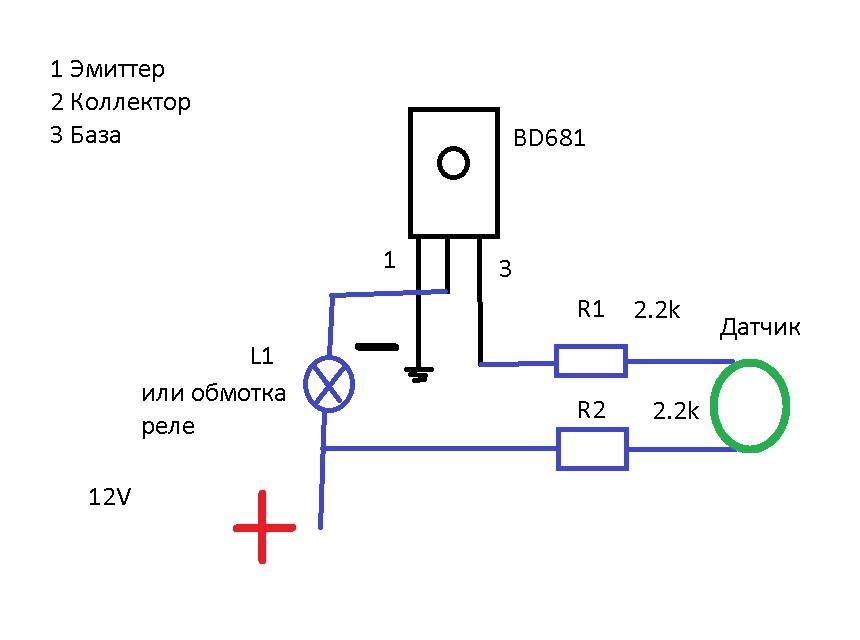

Да легко.
Сам датчик просто два контакта, болты или тому подобное через герметичные прокладки.
Никаких двигающихся деталей. Вода коснулась болтов, лампа загорелась, или сработала обмотка реле.
У себя сделал на обмотку реле, а контакты реле в параллель штатному датчику.
Диод в данной схеме не пойдёт, будет гад гореть постоянно.

Принцип понятен, сопротивление ограничивает ток, при замыкании контактов ток попадает на базу транзистора (ему хватает несколько десятков сотен миллиампер) на коллекторе транзистора появляется минус, реле или лампа срабатывает.) А почему светодиод будет гореть постоянно? Предположить, что ток утечки транзистора равен или больше порогу зажигания светодиода, или светодиод может был 3 вольтовый? Это контакты надо выводить как можно ближе к нижней части колбы, у меня кстати обогрев так же подключен, через отверстия в колбе. За схемку спасибо :*THUMBS UP*: Бум думать)

kompail писал(а): А почему светодиод будет гореть постоянно? Предположить, что ток утечки транзистора равен или больше порогу зажигания светодиода, или светодиод может был 3 вольтовый? Это контакты надо выводить как можно ближе к нижней части колбы, у меня кстати обогрев так же подключен, через отверстия в колбе. За схемку спасибо :*THUMBS UP*: Бум думать)
Не проверял, но подкинув тестер на выводах лампы было 7V.
При подсоединении лампы или катушки реле напряжение падало до нуля.
Так как диод имеет большое внутреннее сопротивление то должен загореться.
Ну а так как основная задача была интегрировать в приборку или около того, то подключение реле в параллель штатному датчику решило эту проблему.
