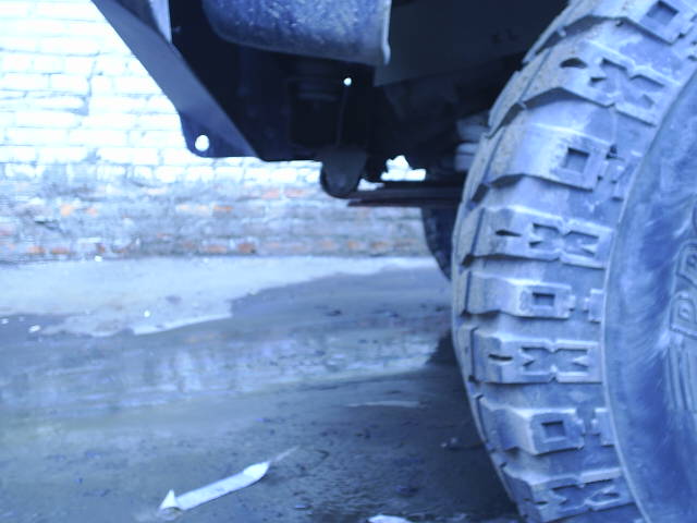

Не внушают доверия такие сошки.. Но практика все поставит на свое место.
Ну хорошо бы чтобы выдержало и не один год...

В дифференциале 30 шлицов в штате, усиленная полуось больше по диаметру, вот на фото глянь

kamazila писал(а): Ладно парни, удачи в постройке ;) кстати с рулевым не стоило так...
Спасибо, сошка что-то всех напрягает)), на другой машине уже делали так - все работает... поживем увидим
