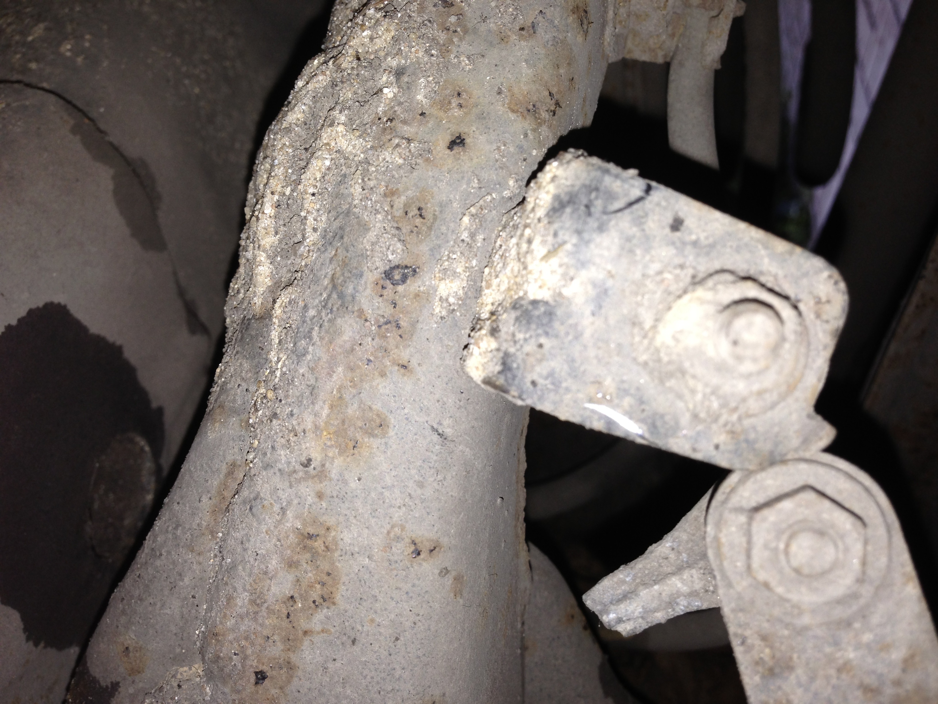

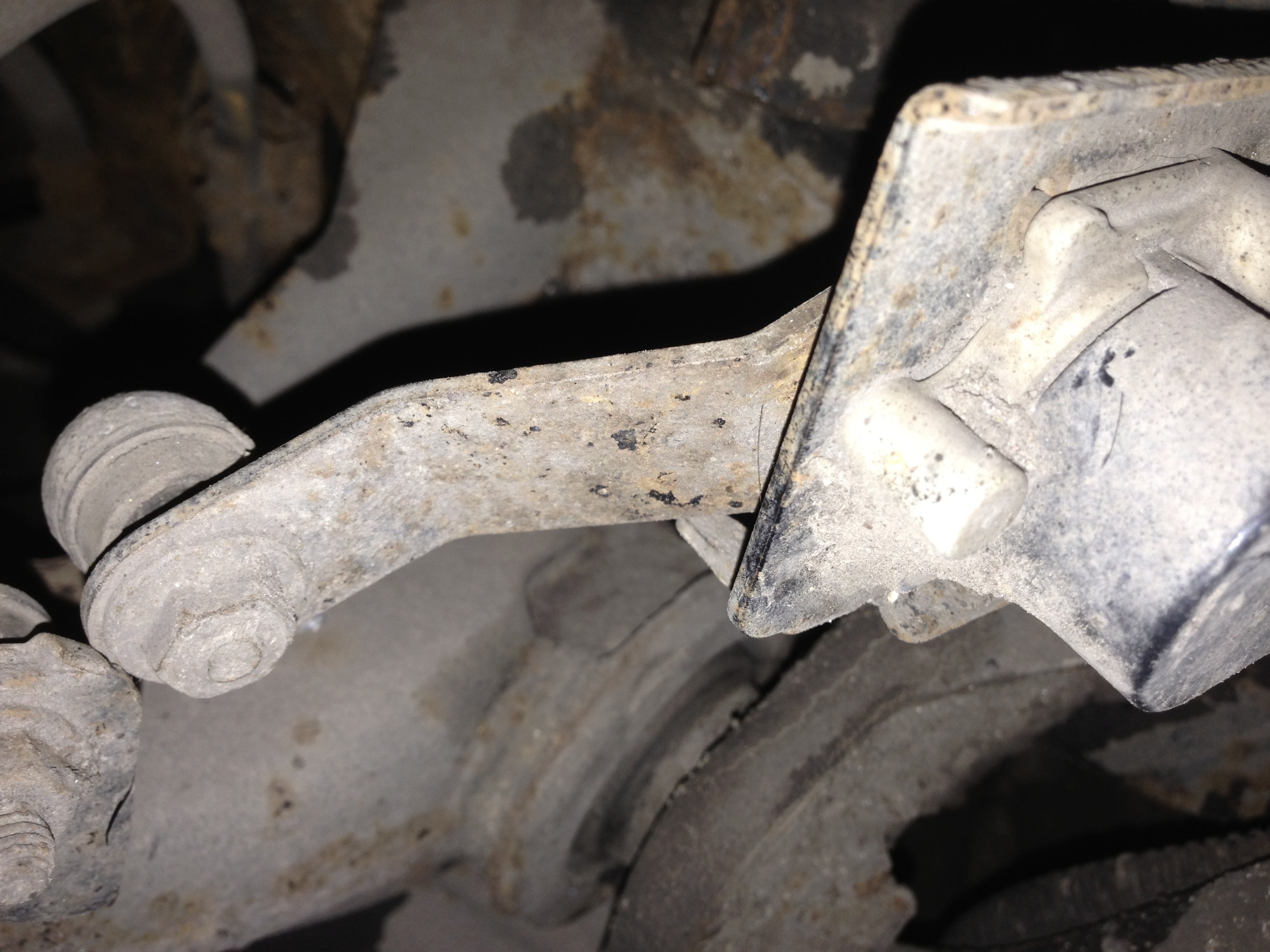

Тоже загорелась ошибка датчика. Посмотрел на задний, нижний болт закис и шнур, идущий к кузову вообще сломался) и висит этот датчик одиноко) но у меня трехдверка. Что делать если этот привод сломался? Покупать оригинал?)

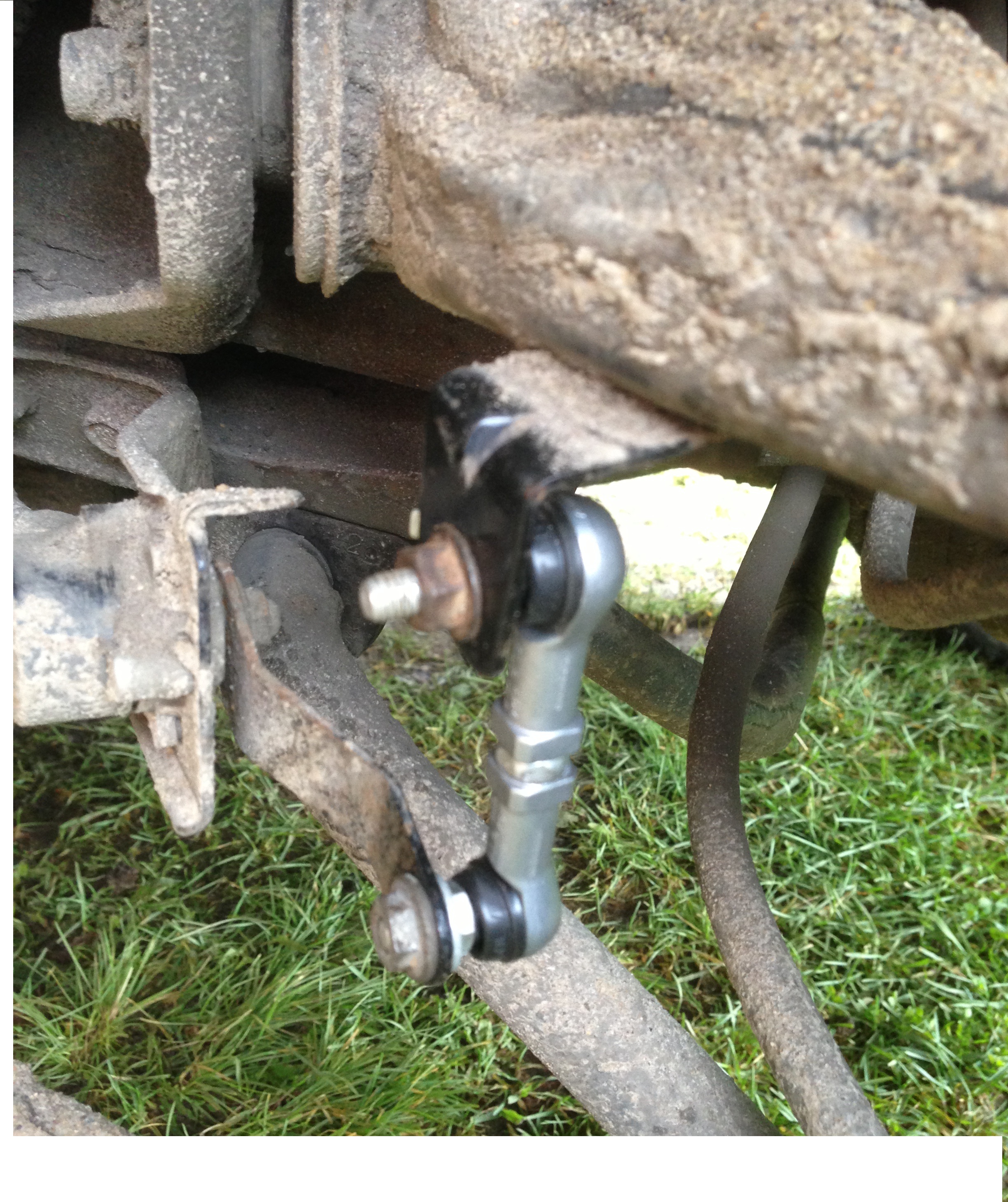

Хочу показать свое видение прекрасного, а именно крепления тяги. Как ее не пили, она (тяга), будет на 3 мм длиннее чем оригинальная. Ошибка пропала, по-хорошему надо бы настройку фар бы сделать.

Я отпилил на 4 мм сам корпус тяги и точно попал в размер с оригиналом

Уже точно не помню когда, думаю около года, но загорелась ошибка. Самодиагностика мыргами показала ошибку 21 (задний датчик). Сломался верхний кронштейн тяги (уголок). Вырезал алюминиевый, поставил, заработало. Но радовался около недели. Через неделю, сломало тягу (закисла), хотя при замене уголка проверял, все двигалось. Заказал тойотовскую, поставил. Ошибка осталась та же. Нахожу на разборке такой же датчик от кого-то, т.к. подобные датчики стоят на половине японцев (знаю точно на лехусах седанах, марках, хондах црв, хрв, цивиках и аккордах и прочих сузуках).

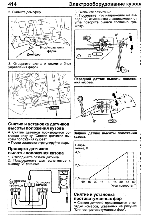

Знатоки! А кто знает какое напряжение должно подаваться на датчик? т.е. на 1-ый и 3-ий контакт. Я намерил 5В.

На купленной машине (2008 г.в.) тоже иногда загоралась ошибка автокорректора. Купил в exist.ru тягу положения кузова от BMW. В верхнем уголке просверлил дырку чуть выше и правее и встала как родная (бээмвэшная тяга чуть длиннее, поэтому чтобы не укорачивать разнесли отверстия чуть дальше). Уже как пару недель полёт нормальный. Тема была на Украинском форуме с картинками.
