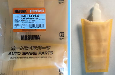

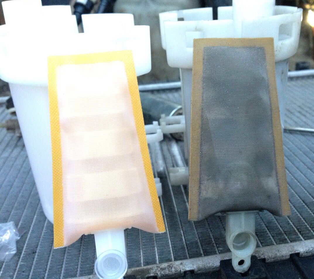

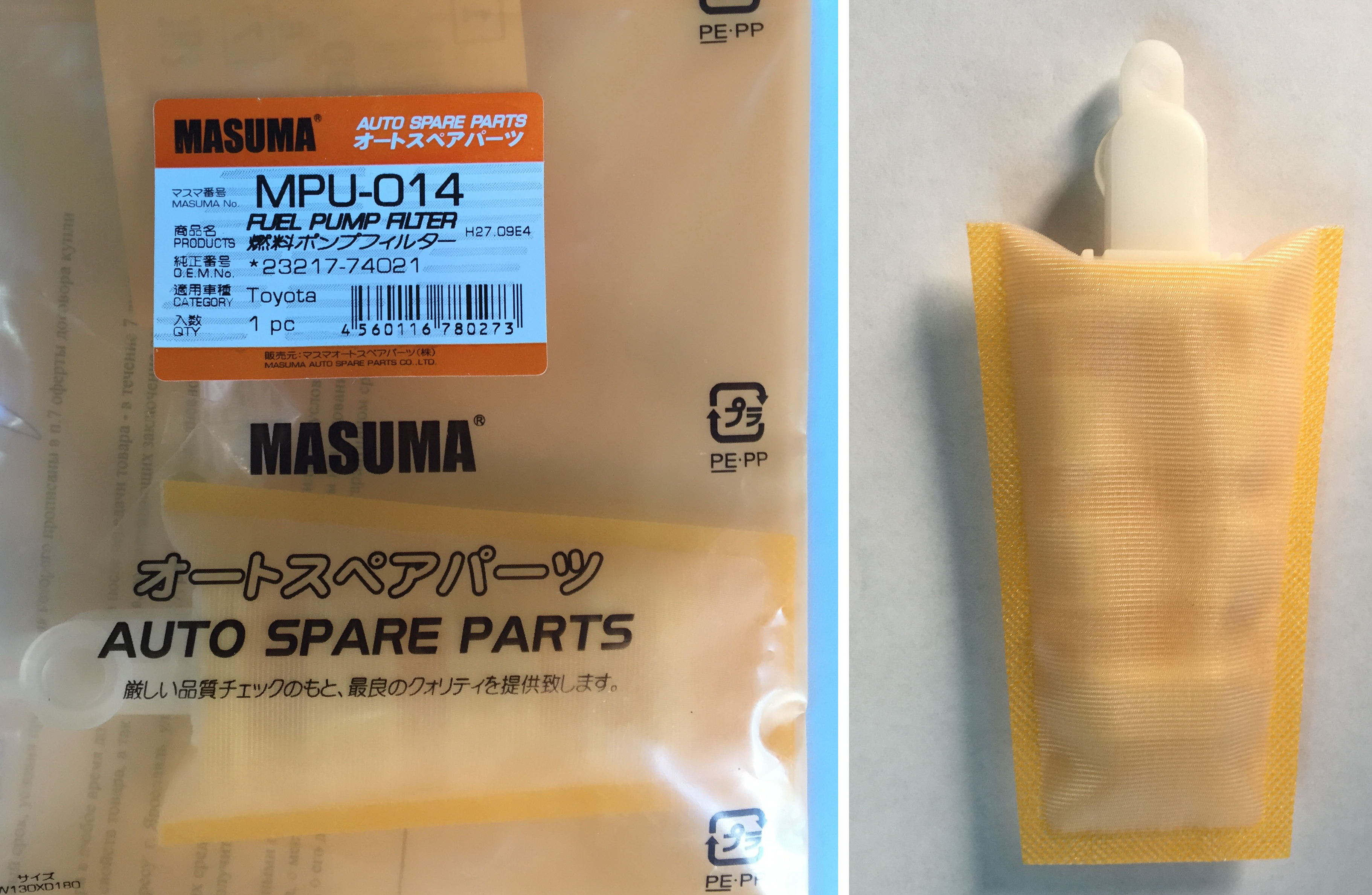

Вот тоже столкнулся с этим номерами, 223 стоит около 17 и ждать почти месяц, а 356, 13 и ждать 7 дней
- slaider
- Сообщения: 424
- Зарегистрирован: 28 мар 2006, 19:56
- Откуда: Санкт-Петербург
- Поблагодарили: 6 раз
Re: Топливный Бак
Бери 356, всё встанет как родное.
Как писал ранее, у 356 нет только пластикового клапана.

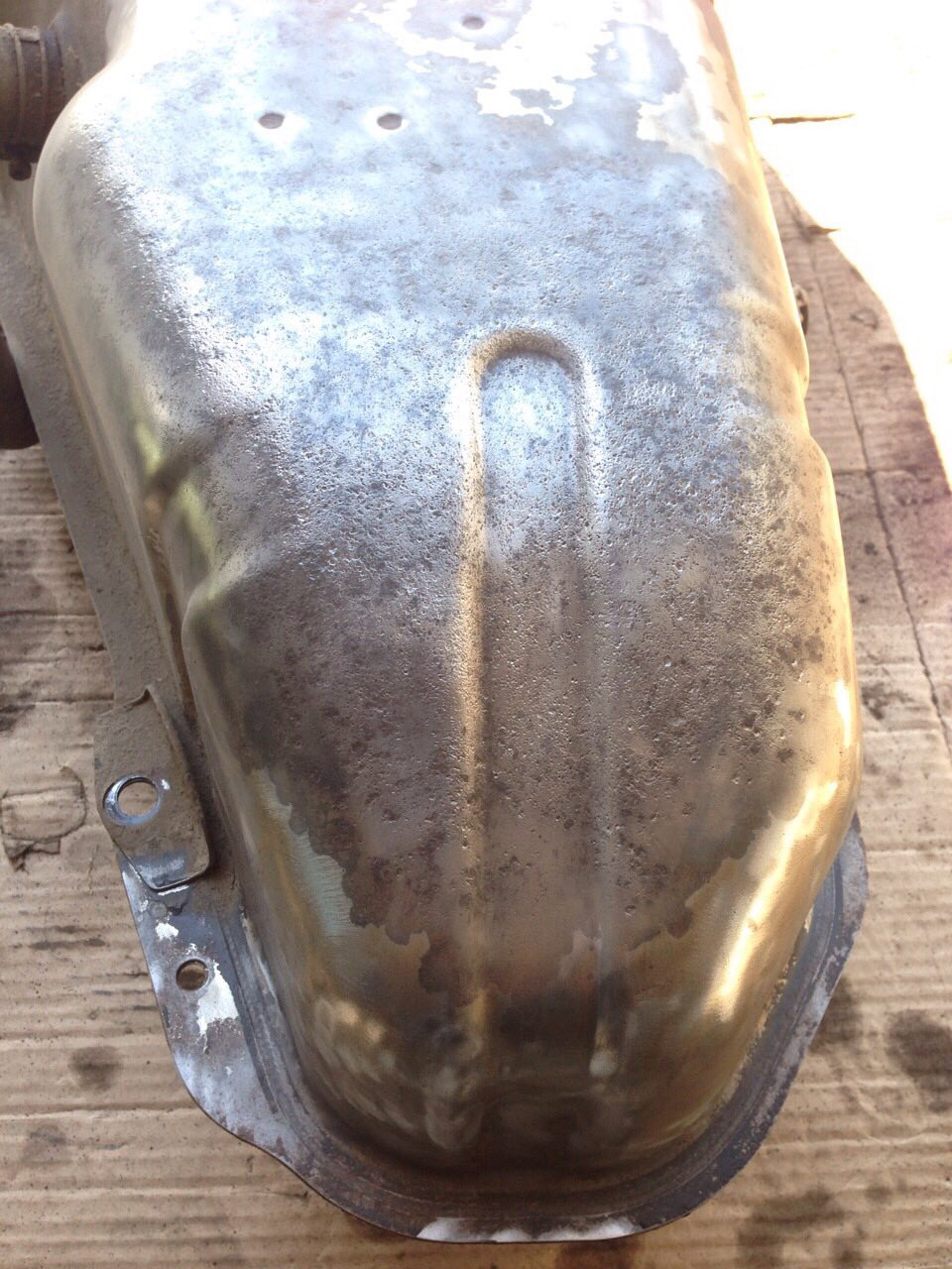

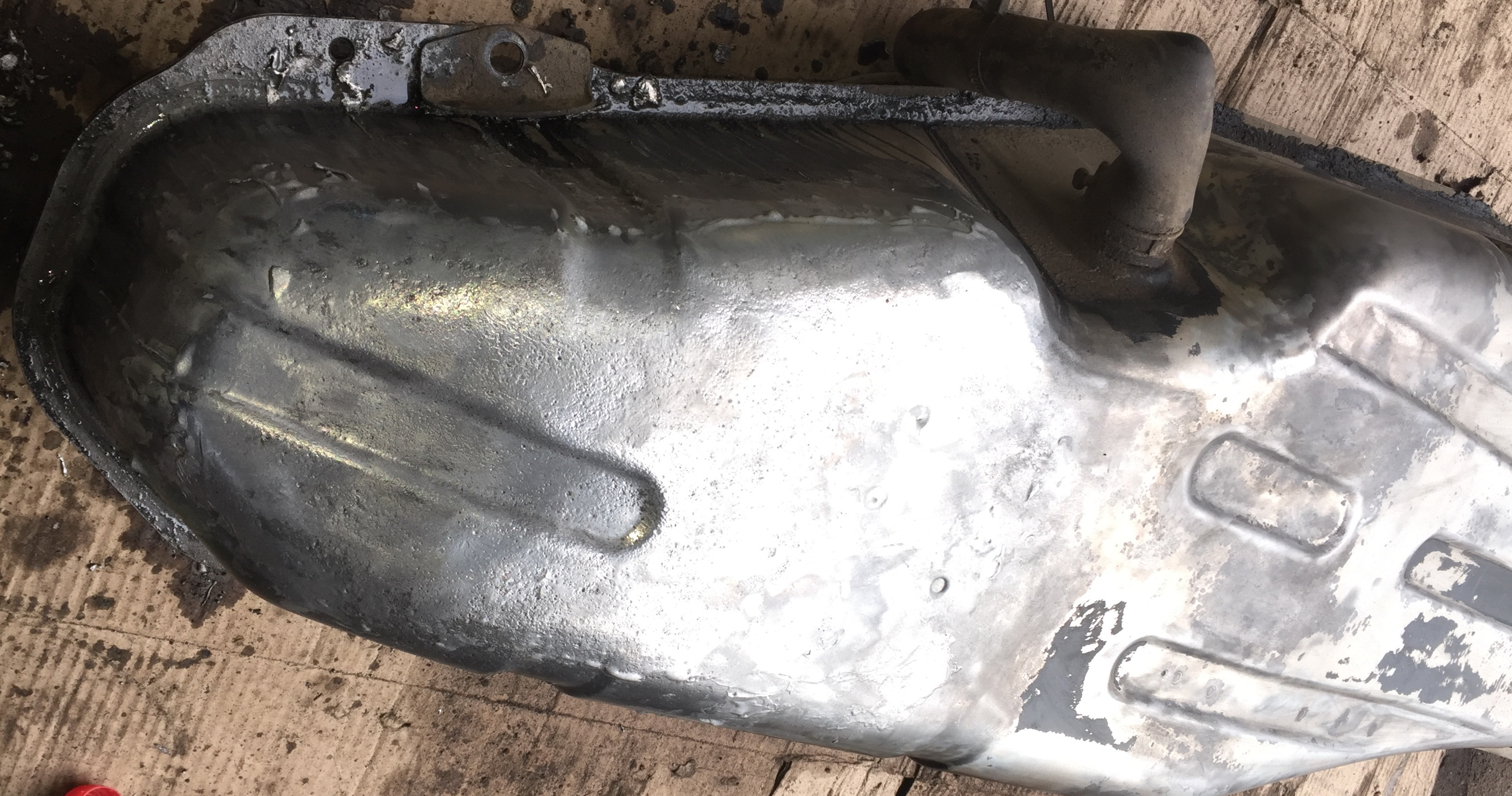

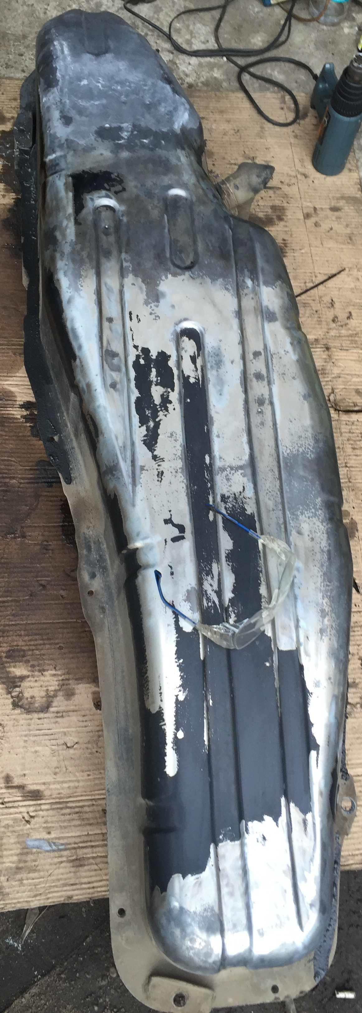

Доброго!
Прошел год с последней ревизии бака под кожухом, местной зачиски и грунтовки.
Процесс коррозии там необратим, грязь набивается и сдирает любые антикоры, печально. Пока ничего фатального с баком не произошло, решили подобрать способ решения, оптимальный по соотношению цена/эффективность.
Рассматривал варианты:
1. замена на нержавейку («Самовар»)
2. замена на АМГ-алюминий (Питерский)
3. замена бака на китайский
4. замена бака на штатный (оригинал)
5. антикор и защита существующего бака.
Что не устроило в вариантах с 1 по 4.
1. Необходимость ехать в Тверь, не совсем предсказуемый результат замены (много разных отзывов есть)
2. Цена бака, пересылки и немногочисленность отзывов. Но, если потребуется замена, менять буду на этот вариант.
3. Срок службы «китайца». По отзывам – через год баки трещат.
4. Цена бака.
Итак, вспомнив дедовское «лужу-паяю, ЭВМ починяю!» (с)
решили делать так:
-полностью снять бак
-провести максимально возможную механическую очистку очагов коррозии («болгарка»+щетка, наждачка)
-обработать преобразователем ржавчины на основе 30%-ого раствора ортофосфорной кислоты. Это классический состав преобразователя - он может содержать те или иные поверхностно-активные элементы, эмульгаторы и проч., но ортофосфорная кислота является главным активным компонентом
-удаление остатков преобразователя, повторная зачистка
-покрытие поверхности активным флюсом («ЗИЛ-1»)
-лужение нижней поверхности максимально толстым слоем олова (припоя) мощным паяльником. Особо внимательно – в передней части бака.
-покрытие поверхности луженого бака двухкомпонентным эпоксидным грунтом
-окраска бака какой-нибудь стойкой эмалью (т.к. грунт на макроуровне - покрытие высокопористое его назначение - обеспечить хорошую адгезию краски с металлом).
Как решили - так и сделали.
Бюджет:
-олово, преобразователь, флюс, грунт эпоксидный двухкомпонентный, краска – около 3 000руб
-работа 5 000руб (снять/поставить/обработать).
Через год посмотрим, как выдержало покрытие.

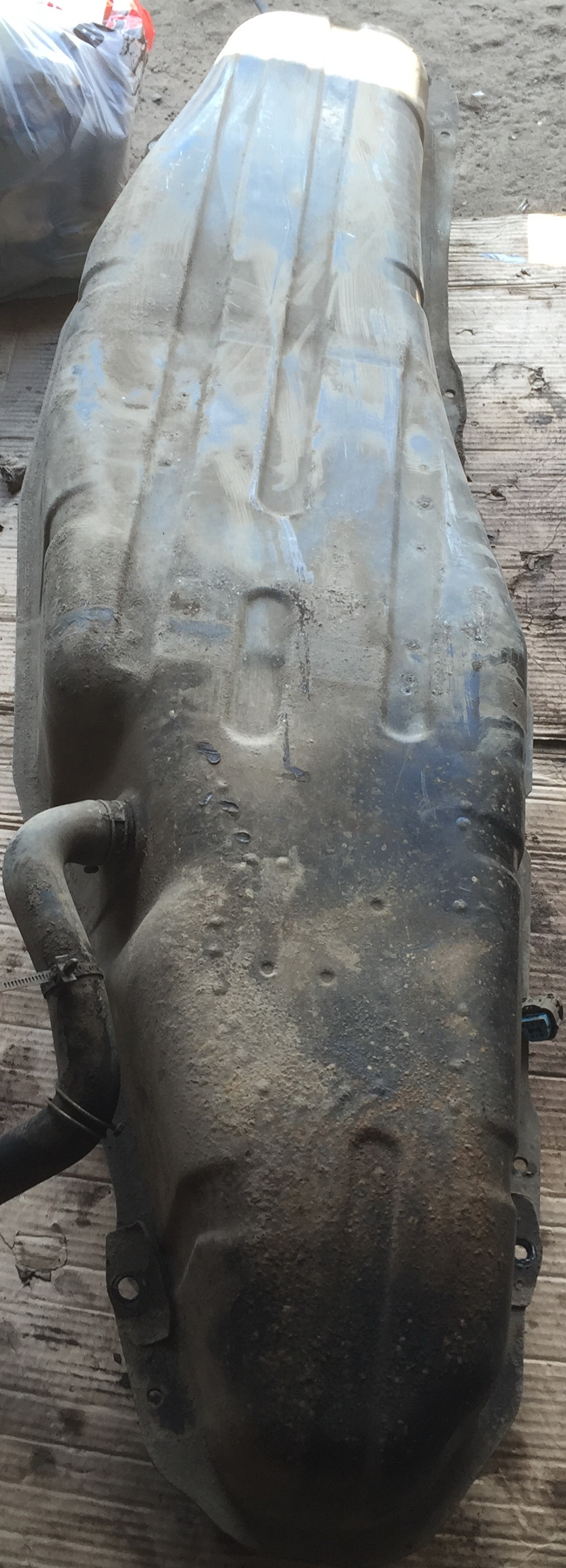

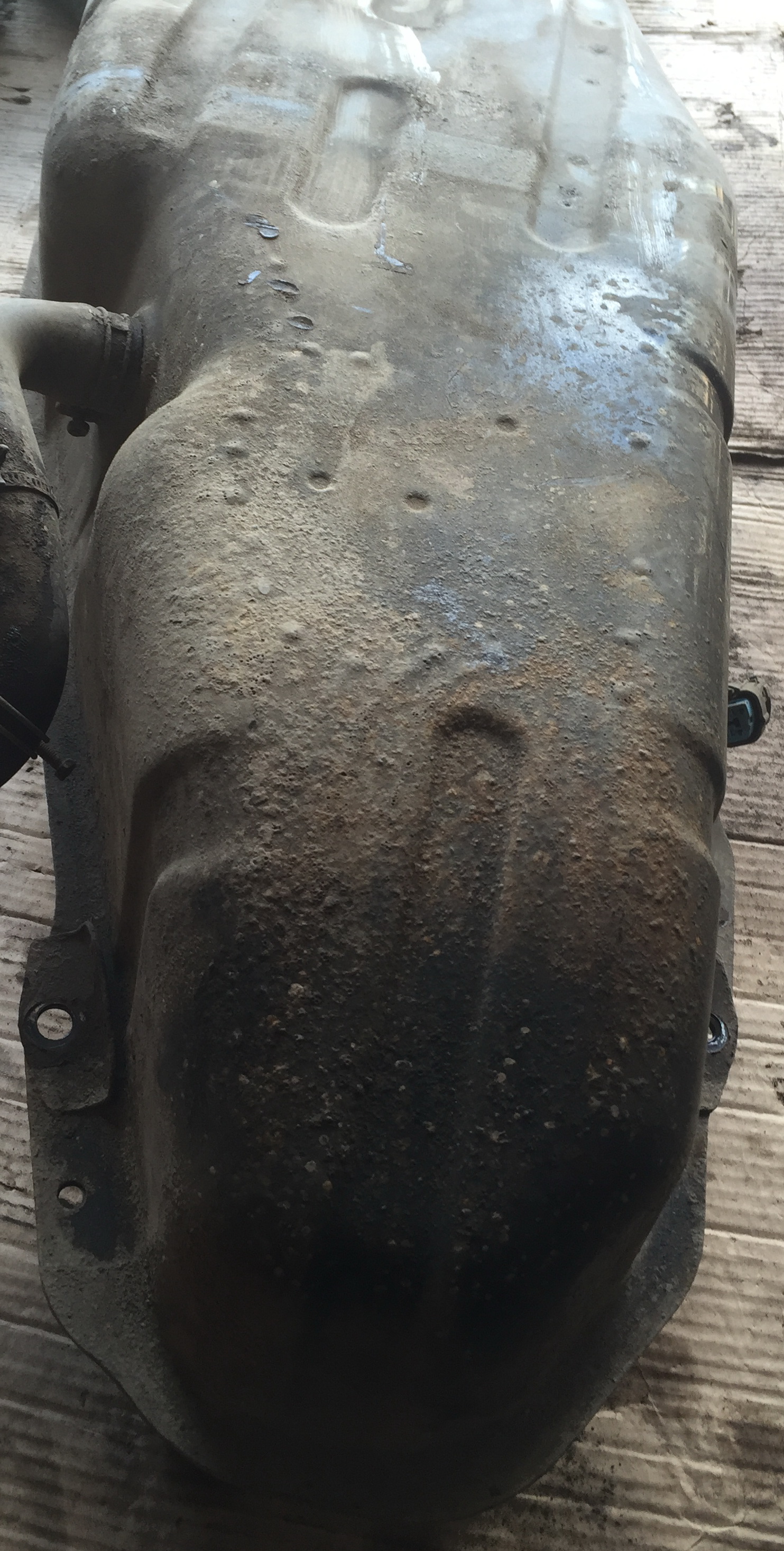

Эта защита как раз и есть проблема.
Моему паджу 9 лет и передняя часть бака, что омывается периодически лужами еще в заводской краске.
А задняя часть настолько проржавела, что страшно зачищать было.
Дырки делать обязательно, я вырезал большие, в виде треугольников.

[quote="vector-n"]Доброго!
4. Цена бака.
Удачного !

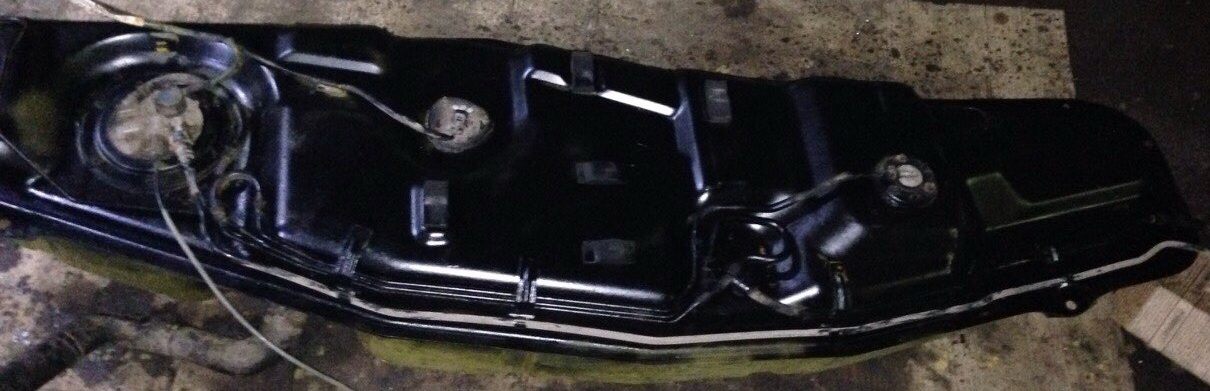

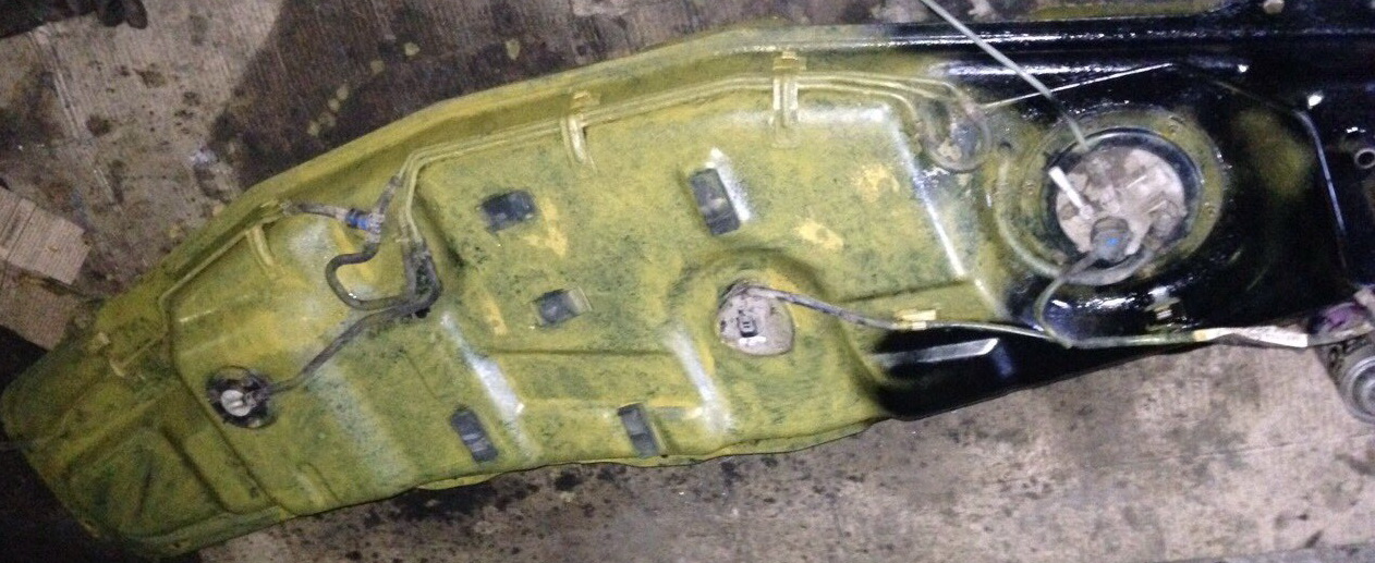

На прошлой неделе также решил пройти этот путь, но немного по другому:
На повестке все теже 5 вариантов, но выбранный "vector-n" меня не устраивал по 2-м причинам: при зачистке в задней части бака открылась дырка и бак стал друшлаком
. Слили бенз, с кулибиными посоветовался, говорят починим (на 1-2 года хватит), сняли бак и что же мы видим: внутри идёт отслоение покрытия бака (цинк или что там не знаю). Видимо из-за утончения стенок бака возможно есть вибрация и соответственно отслоение покрытия - ИМХО. Также имеются 8-10 ржавых точки в периметре 40-50 см около задней части. Всё бак не жилец, делать не буду, т.к. он мне засорит сетку, фильтр и топливную магистраль(возможно).
Первые 3 варианта отпали по тем-же причинам. Выбрал 4. Всё под ключ 30 т.р.(бак+фильтр+работа+антикор). Попутно обработал днище за баком и пороги, бак сверху, а после установки и снизу полимерно-битумной мастикой, вырезал доп.отверстия в пластиковой защите и увеличил расстояние между ней и баком. Кстати проинспектировал горловину- в идеальном состоянии
, подкрылки видимо сберегли. Её также "промастичил".
Думаю теперь можно забыть и забить на этот вопрос.

Я фильтр брал MR529135 за 2 300руб, да сеточку к нему (которая-Фильтр бензонасоса MPU014 MASUMA) еще за 300руб.
Кстати, на заметку по этой сетке.
Отдельно каталог ее не бьет, только в сборе с бензонасосом.
Смотрели по заменителям - угадали.
MASUMA MPU014 и фото его "до" и "после"
