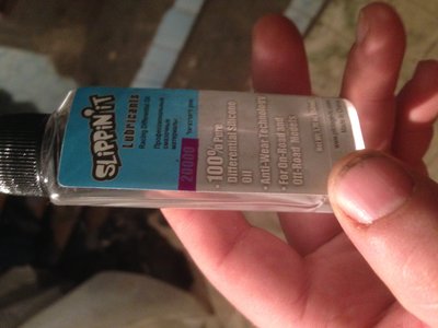

Пмс 10000 достать оказалось сложновато, в итоге подогнали оригинальное масло в объёмом примерно 60мл слитое с другой термомуфты. Залил в муфту, проверили клапан- не закипел открывается , заодно поменял термостат (тама на 82) и датчик температуры (тоже тама). До этого промыта со, залит новый антифриз (феби). Радиаторы промыта соты чистые, горячий по всей площади. Вентиляторы сосут забортной воздух снаружи на двигатель. Суть проблемы: Еду на дальняк с севера на юг, при забортной -2..0 температура нормальная 95 +/-, при повышении забортной +1...+10 температура охлаждающей при скорости 110 км/ч и выше от 105-110 градусов, при тапке в пол начинает расти и выше. На хх при 100 градусах глянул под капот вентилятор молотит но не ураган, при увеличении оборотов - при прогазовке скорость вентиля увеличивается. Зимой езжу в минусах, проблем нет, на дальняк при плюсах вот такая температура. Это нормально?

я вот это купил
http://4v6.ru/pms-10000-maslo-dlja-visk ... 00-gr.html
с доставкой до Тулы 800р вышло
