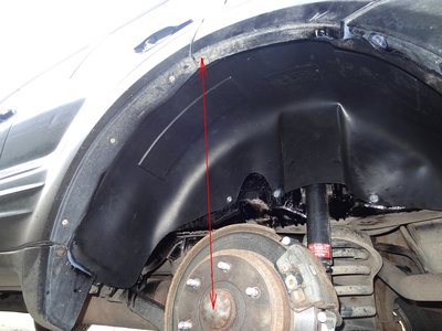

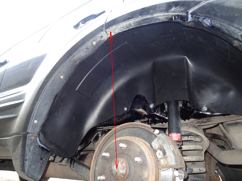

Предстоит ремонт задней подвески, и возник вопрос . Какой должен быть зазор между аркой и колесом? Машине все-таки 11 лет)) пружина наверно просела и надо будет полставки ставить.

blblblbl писал(а):Предстоит ремонт задней подвески, и возник вопрос . Какой должен быть зазор между аркой и колесом? Машине все-таки 11 лет)) пружина наверно просела и надо будет полставки ставить.
куда целесообразнее мерить от центра колеса до арки, т.к. у всех стоит разная резина и ваша методика ни о чем не скажет, а только внесет путаницу )

Сообщение hc2hunter »
лично у меня сейчас 50см на пружинах от Pajero-4.
меряю я от центра колеса до указанной точки:
