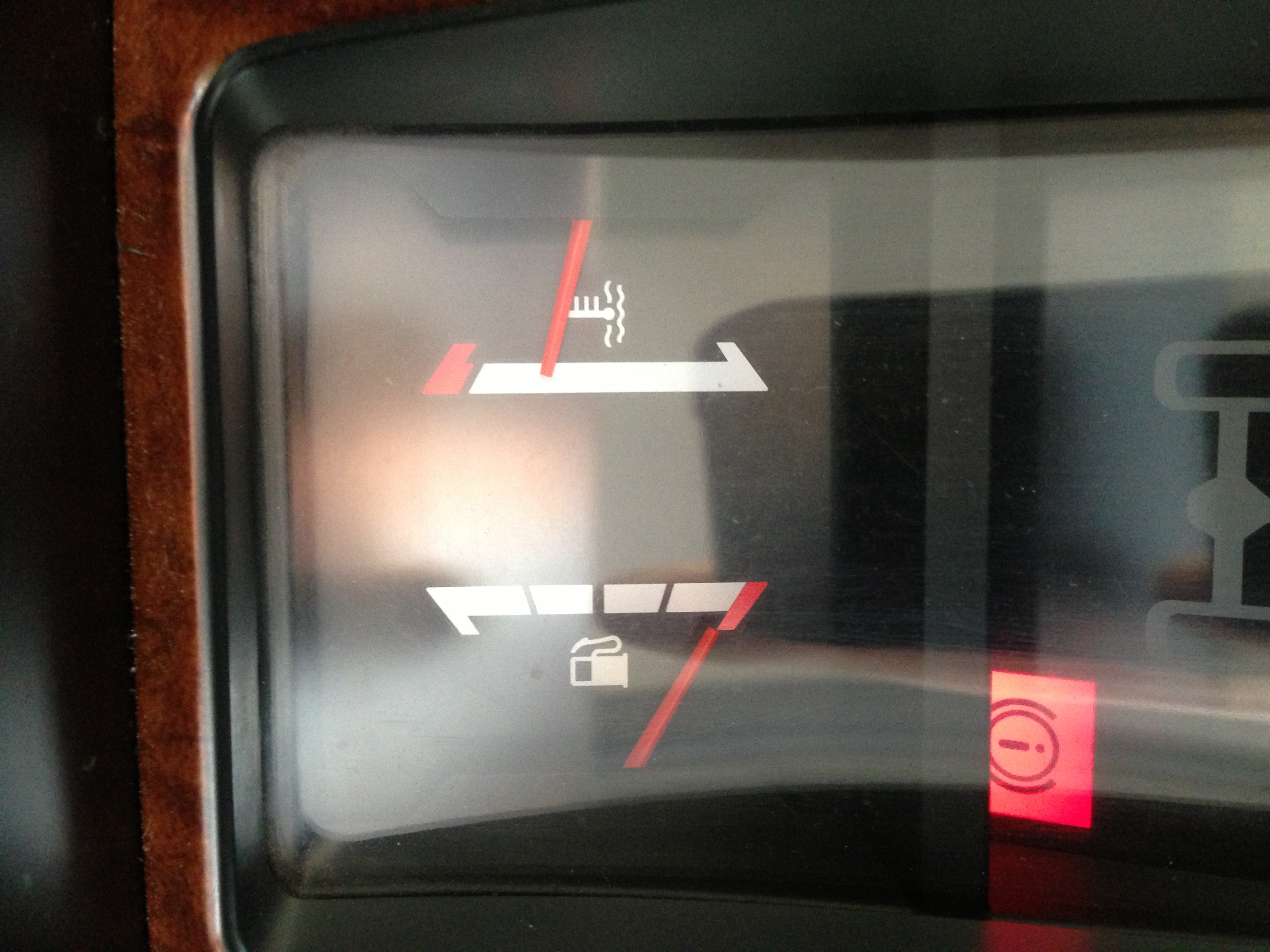

Подобная картина достала. Как встал так растет. Но вроде дальше этого не идет. Пока на улице 30 градусов, с кондеем. Думаю придется все-таки снимать радиаторы и мыть их. Правда не понятно от чего, все прозрачно на просвет. Кондейный снимать вообще нет никакого желания. Опять заправлять, из соединений попрет(

А я и датчик менял. Все то же самое. Кто-то писал, что решить проблему может термомтат на 82 градуса. Я конечно сомневаюсь, но попробывать стоит. Копать то уже почти некуда

Причем из поменяного: датчик, термостат, антифриз, вискомуфта, помпа 30ткм назад новая оригинал. В радиатор смотрю в заливное- чисто. Визуально на просвет по крайней мере моторный радиатор чист(его снимал и смотрел). Кондейный просвечивал фонариком - все вполне хорошо. Слышал байку о подклинивании кондея, возростании нагрузки на двигатель, но оборвало бы ремень. Обороты с кондеем поднимает. Может конечно внутри все засоано, но как тогда обьяснить чистый антифриз который я слил? Мистика ей богу
