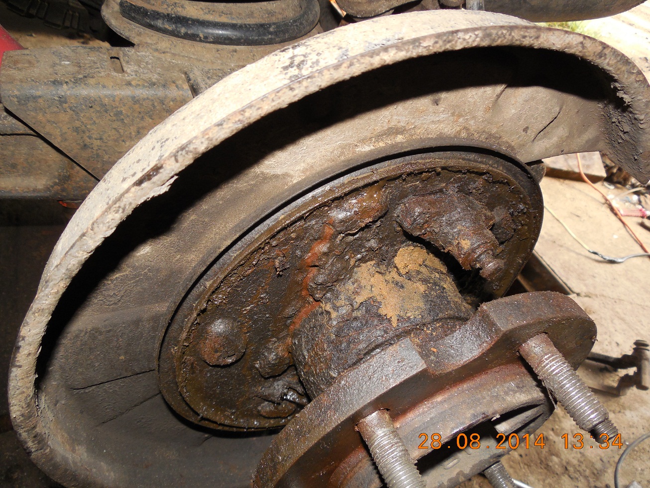

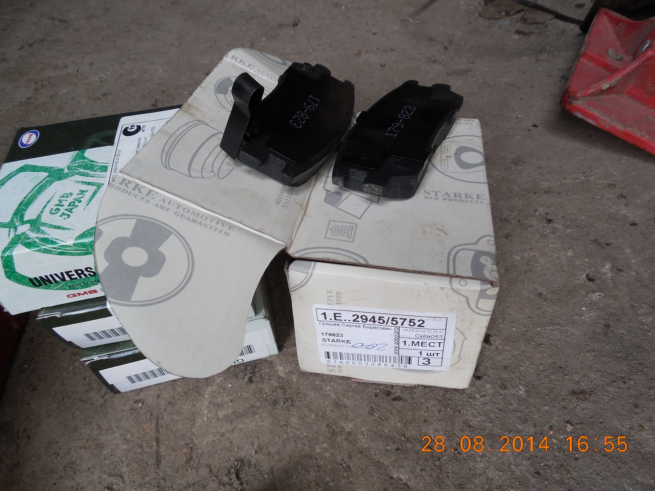

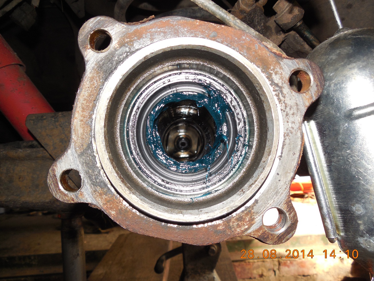

Заменил шрусы, спасибо Юре, все отличного качества. Хотя треск возможно был из-за кончины игольчатых к кулаке, они были куплены год назад, но при переборке подвески старые показались нормальными. В общем все заменил и теперь тишина.
Наконец руки дошли до заднего моста. Он начал сопливиться по сальникам полуоси и соответственно все тормоза в масле, да и ручник пора восстанавливать. Заменить сальник оказалось очень легко, а вот колодки ручника... сколько же Я матерился, но сделал, единственное может зря не заказал всякие пружинки, хотя они не такие плохие оказались. Кстати привезли задние колодки у которых в комплекте сразу пластины идут, не знаю как проходят, но брать дорогие на зад не вижу смысла т.к. по грязи быстро кончаются Прикупил себе экшн камеру с Китая SJ4000, конечно до дорогих качество картинки не дотягивает, но за цену в 3- 4 раза дешевле вполне, тем более нужен был второй видеорегистратор (на Красном жена теперь ездит) и видео буду добавлять к основной камере.
Наконец пошли дождики, надеюсь скоро выберусь
