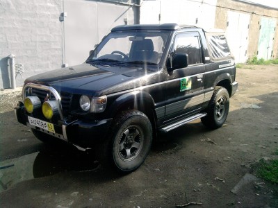

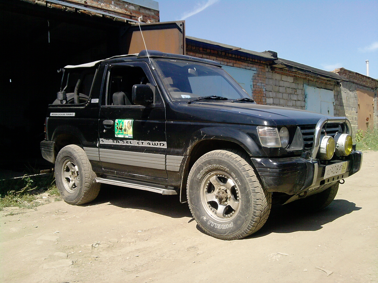

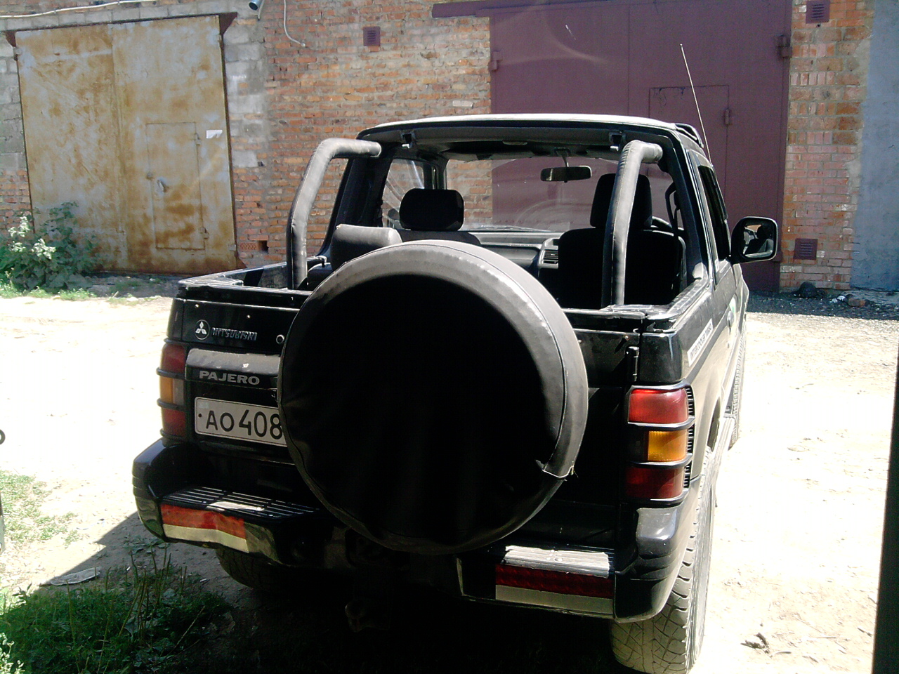

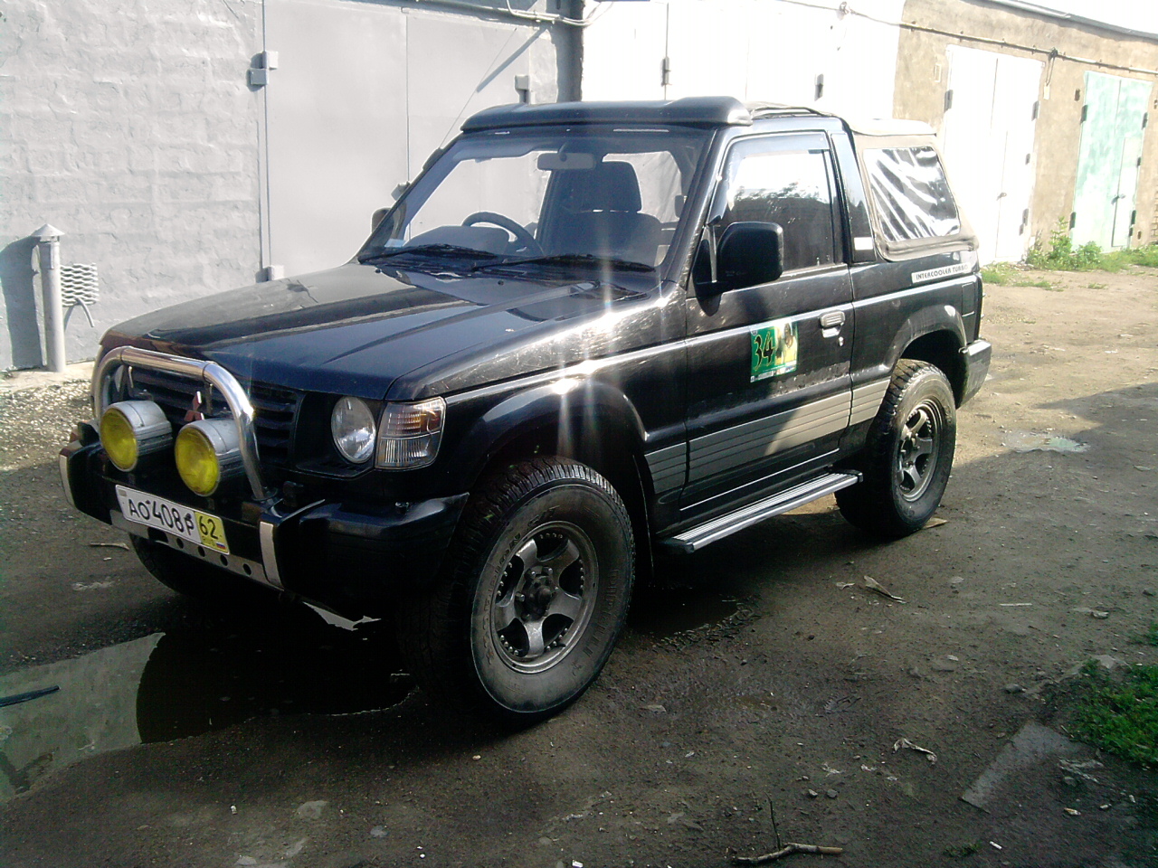

Ну вот и Я взял, что давно искал. Машин 91 года, пруль, 2,5 тд, пары 5,285, жесткий блок сзади.
Машина далеко от идеала, но и цена адекватная. Не работает понижайка (удивился честно говоря), тент усох, люк до конца не закрывается (хотя в дождь не промок), патрубки от турбины сырые, течет чего то (похоже на саляру, весь картер в ней).
Пробег 230000 км (вряд ли реальный) хотя ... Движок очень даже приемистый особенно когда турбинка включается, и дымок черненький на немножко:)
С дизелями раньше дел не имел, даже не знаю куда лезть, пока купил все для замены ГРМ. Порадовал расход, около 11 л 50/50
Кстати почему Монро Адвентури черные стали, а не желтые?
Кузов по сравнению с красным практически в идеале, но те же болячки уже появляются.
Диски 16 в стоке были, а жаль, 15 резина дешевше и тем более есть
В общем пока ремонт квартиры, а дальше начну строить. Думаю какую оставить, вторую продам (скорей всего красного)

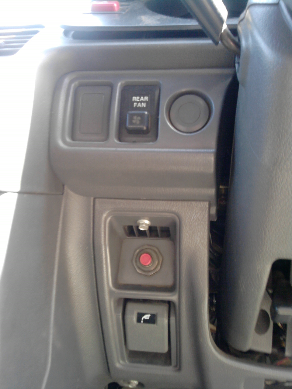

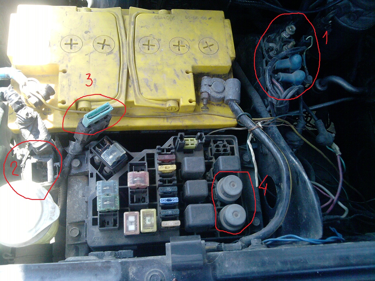

Вопросы:
1 Я так понимаю это катушки относятся к свечам накала? Одна почему то отключена, а провода уходят в салон, после заводки машины там чего то щелкает, потом прекращает, может какой автоматический сделали?
2 Что за гнездо? АБС нету
3 Тоже не понял от чего
4 Что за реле?
Что за кнопки? Красная так понял ручное включение свечей накала, а вторая? похожа на заднюю печку, но ее нету!

Привет! Поздравляю!!!Jenek писал(а):Вопросы: 1 Я так понимаю это катушки относятся к свечам накала? Одна почему то отключена, а провода уходят в салон, после заводки машины там чего то щелкает, потом прекращает, может какой автоматический сделали?
4 Что за реле?
Далее 2-ка не совсем понятно, что такое, вероятно зажучкован то ли 80, то ли 100амперник, но мож я чё путаю, тк так и не смог рассмотреть, если хочешь, выложу тебе здесь фотку своего подкапотного фрагмента. 3-ки у меня нет))) 4-к вроде тоже, но и коплектации разные.

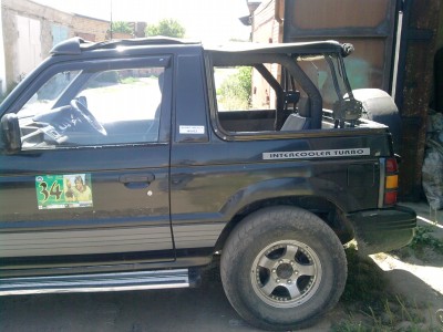

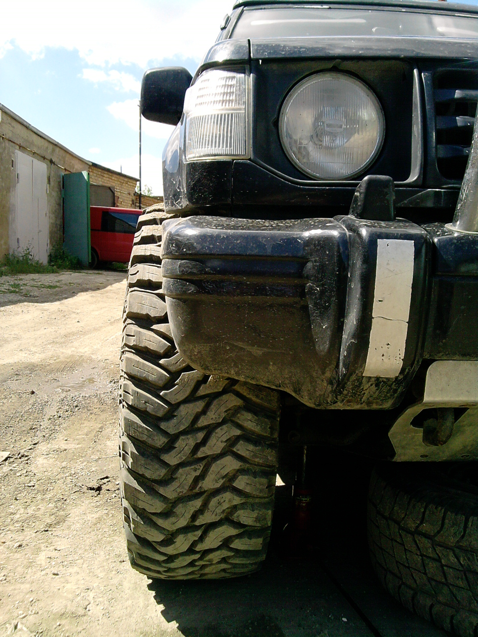

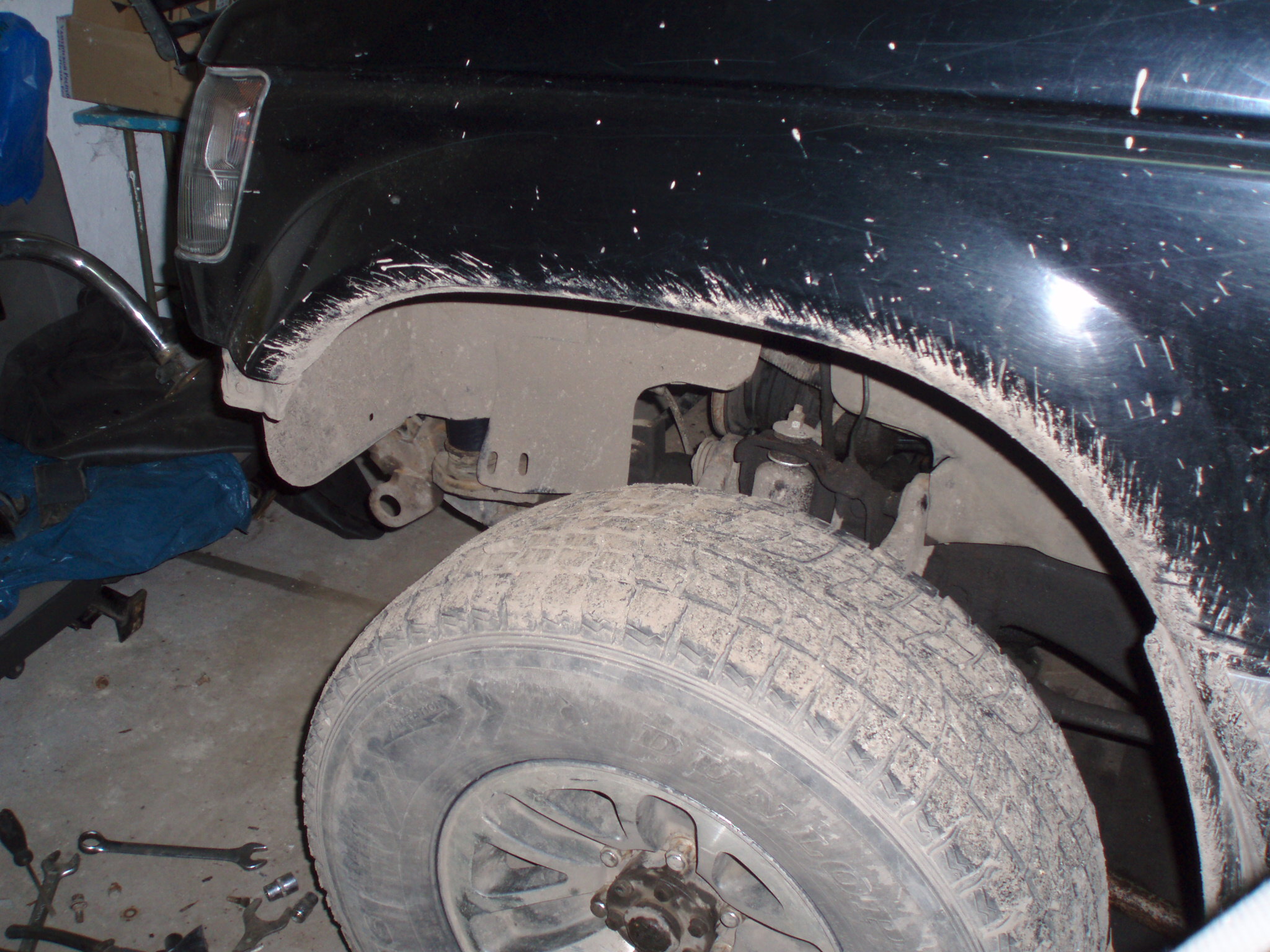

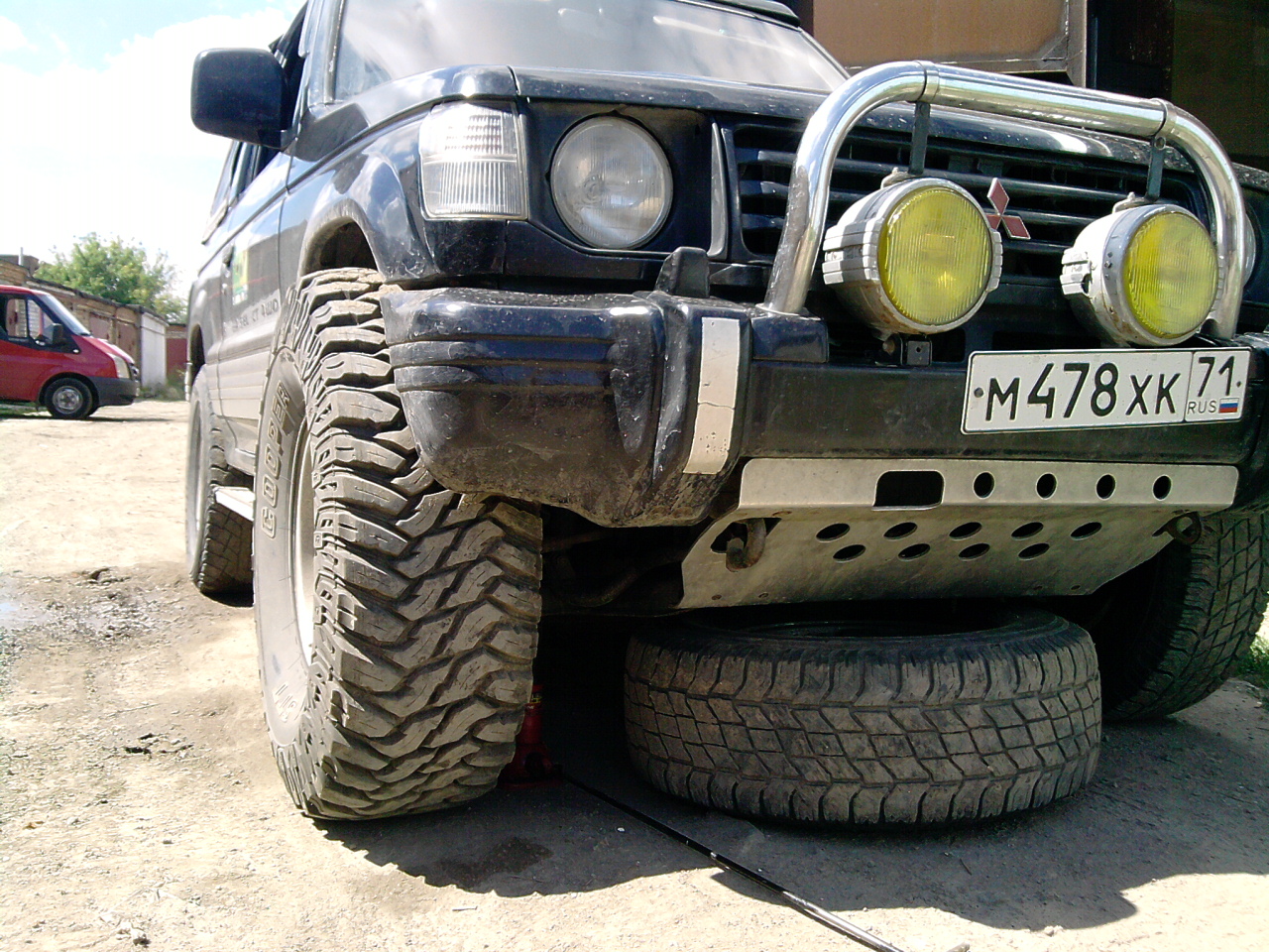

Примерял тут колесики от красного...
Ну, что на черном тормоза под 16 колеса уже писал. Вот думаю подточить чуть суппорт или поменять диски с суппортами?
Ну и о главном, т.к. расширителей нет то шины сильно выступают. Резиновые расширители такой ширины как то не хочется, а вылет диска особо не изменишь, т.к. будет цеплять за редуктор. Видел тему про расширители, но чего то не нашел чем дело закончилось, может кто подскажет где такие взять? и кто нибудь РИФовские брал?

А разве диск R15 ет-20 не будет коректно ездить с 16-ми суппортами?

Они чуть притирают, боюсь от разогрева сильней станут, поэтому и думал подточить чуть краешек.

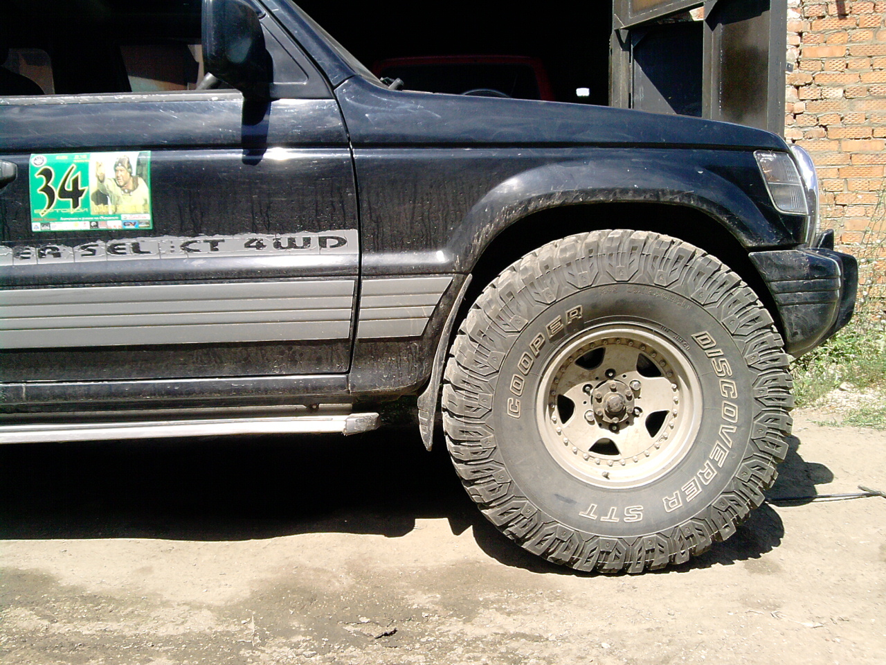

Женек!! А ты его уже лифтанул чтоль?? Просто не понимаю, как туда смог 35-е Купера втиснуть...

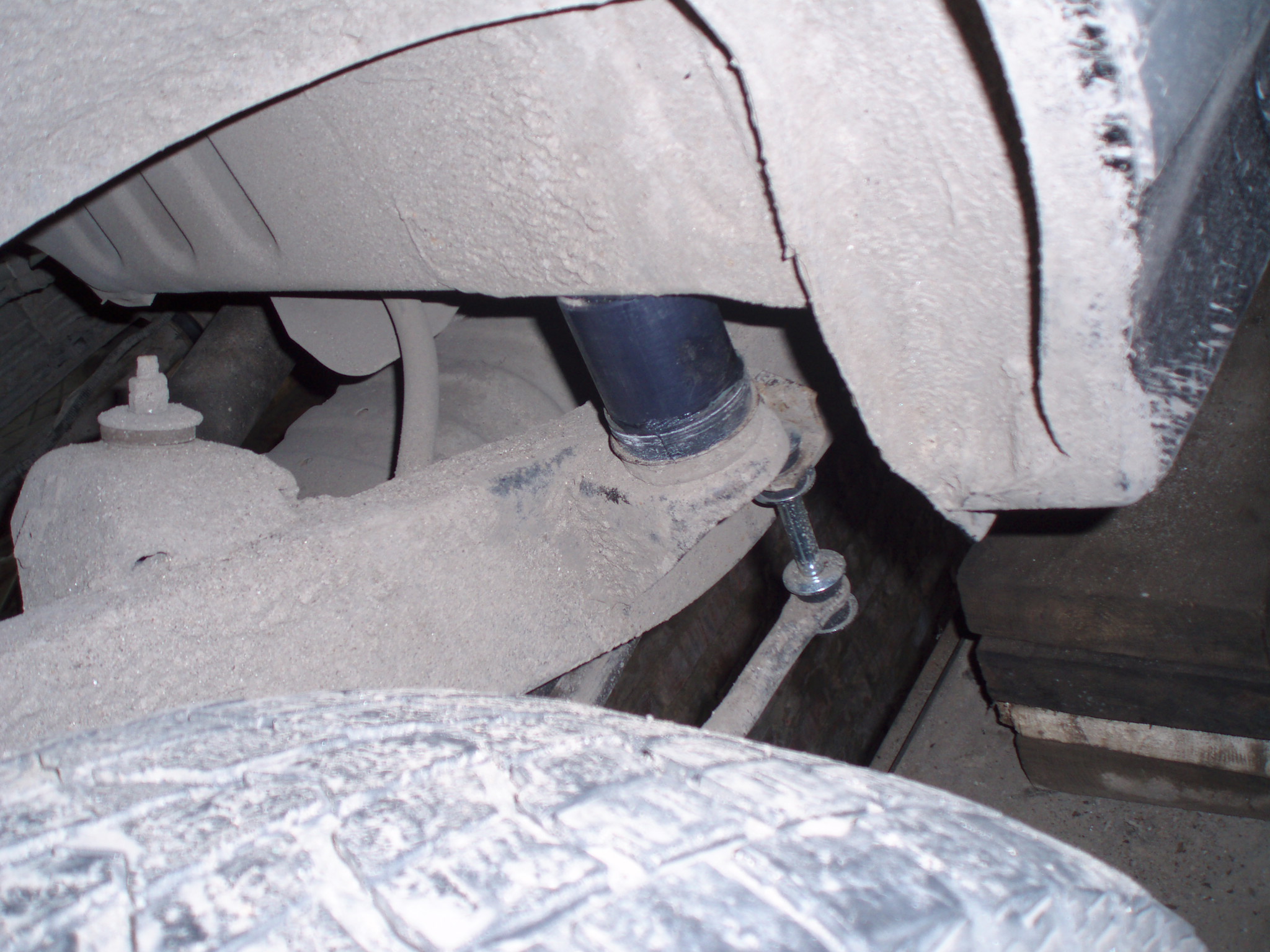

Не, примерял без лифта. Вот вид с боку:
Проставки 6см лежат, до кучи заказал оригинальные проставки между кузовом и рамой новые и задний шланг тормозной по длинней

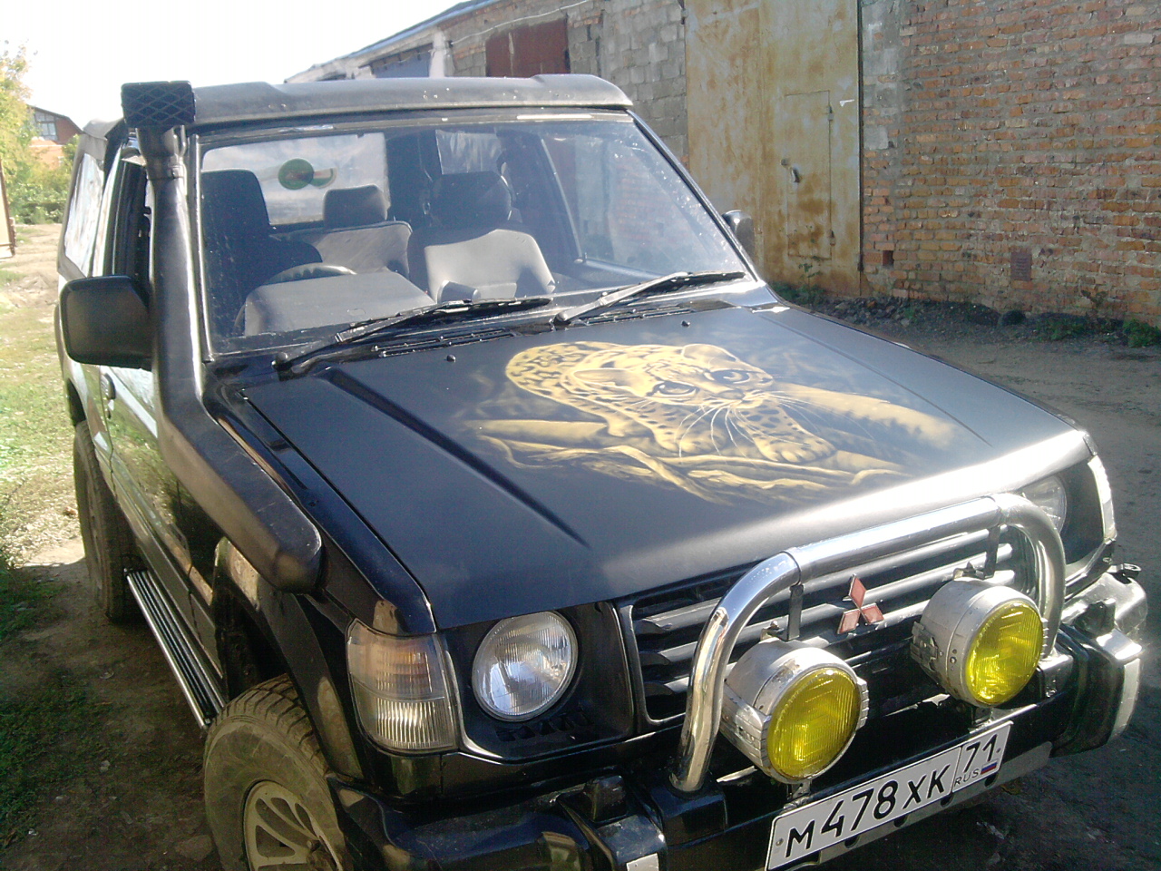

Пока погода хорошая, решил порисовать....
собственно: Паджеро, Ацелот ну и еще разные имена Думаю залакировать матовым лаком

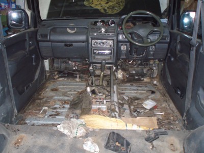

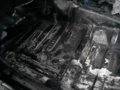

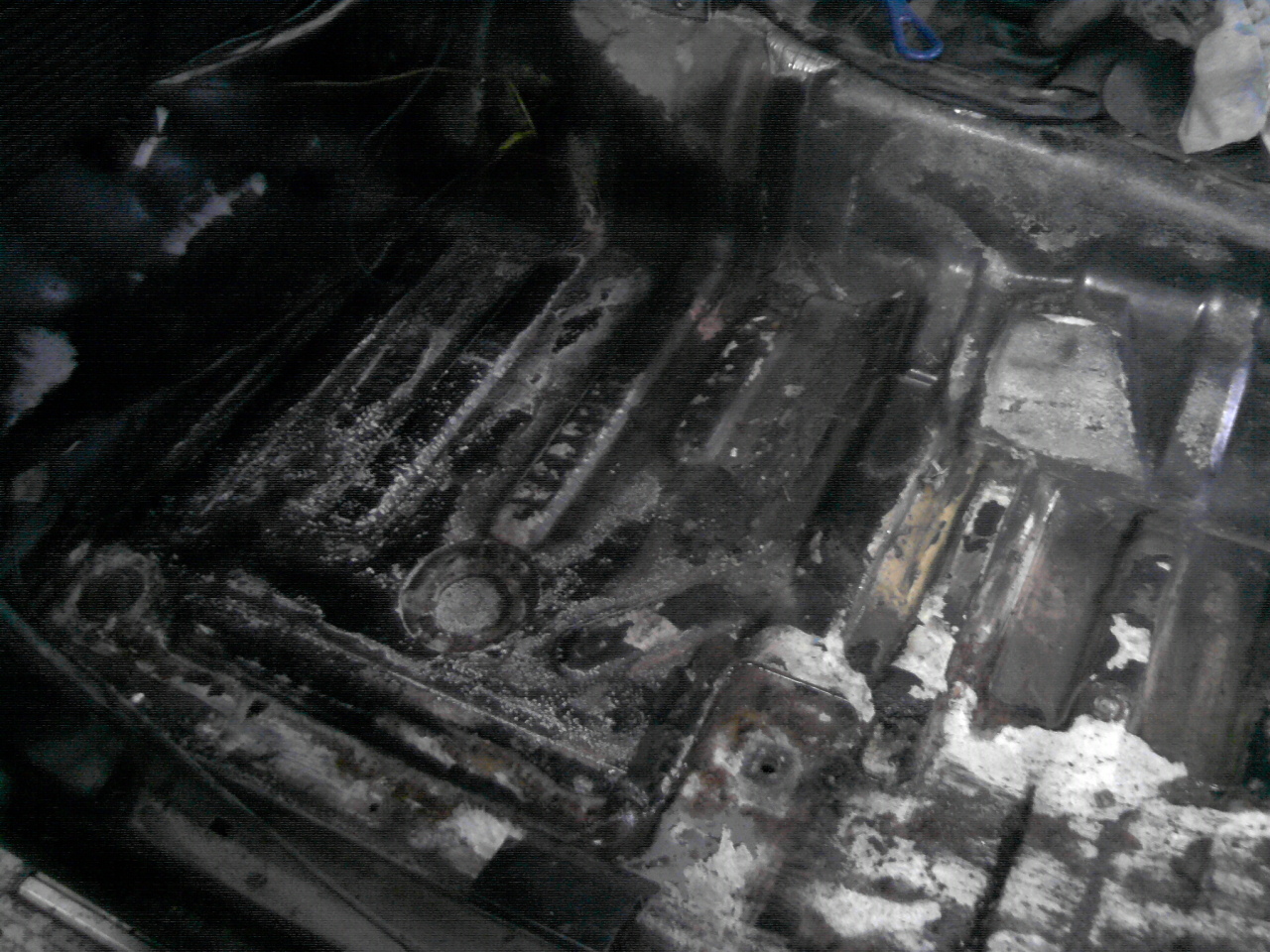

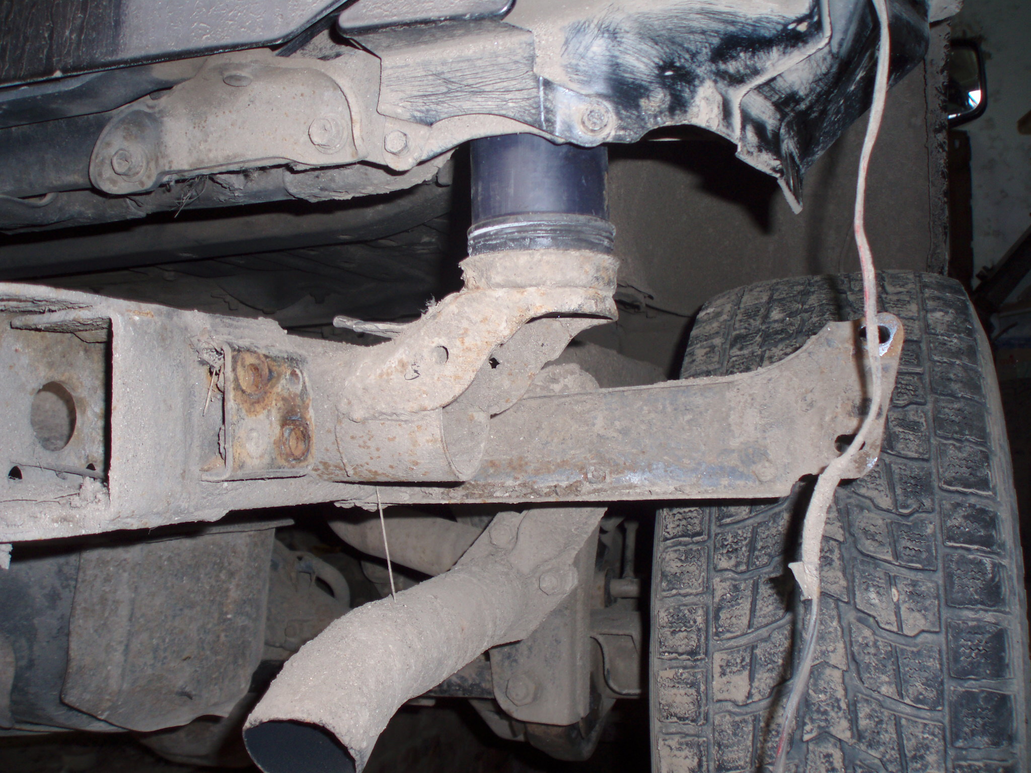

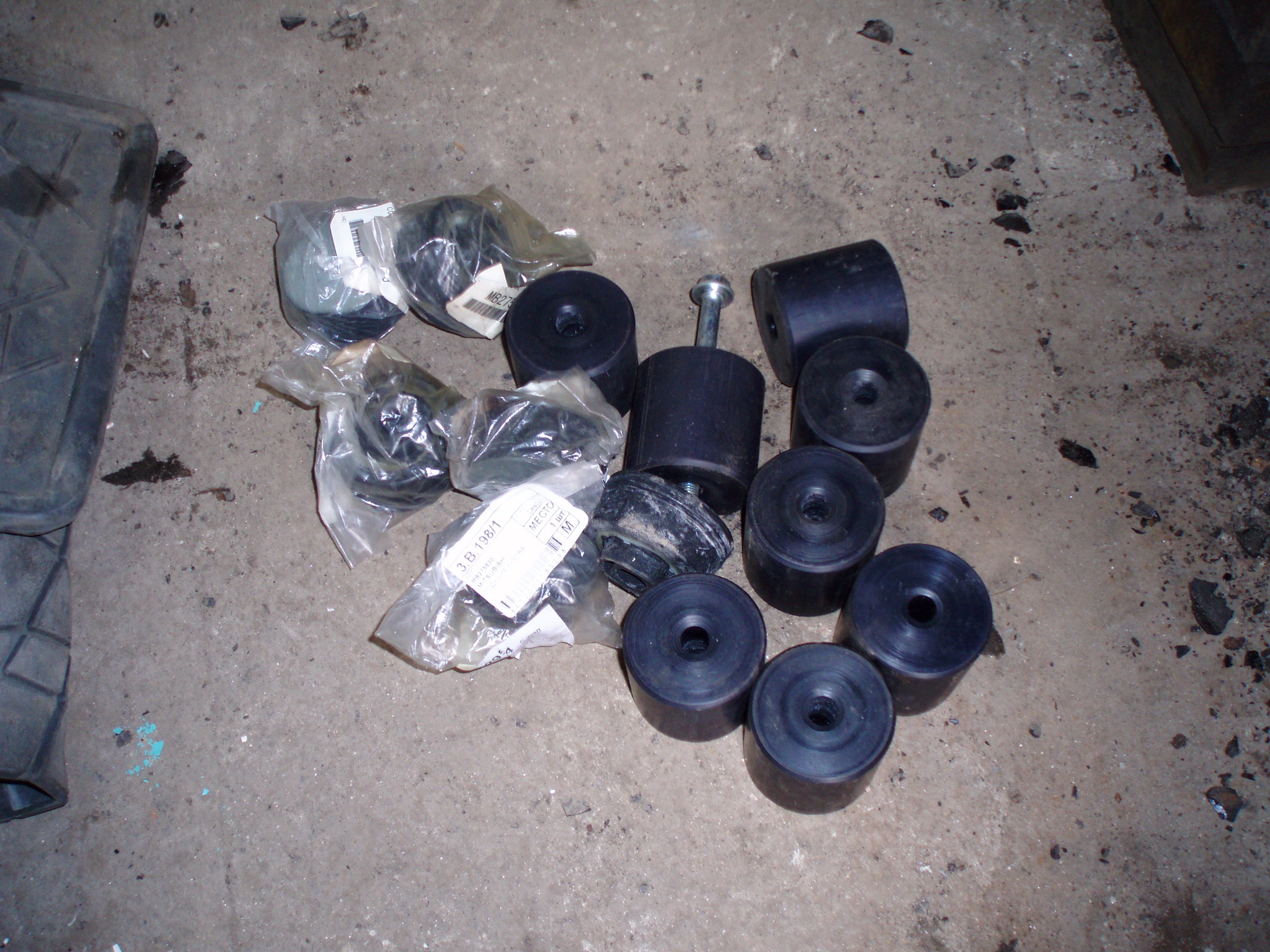

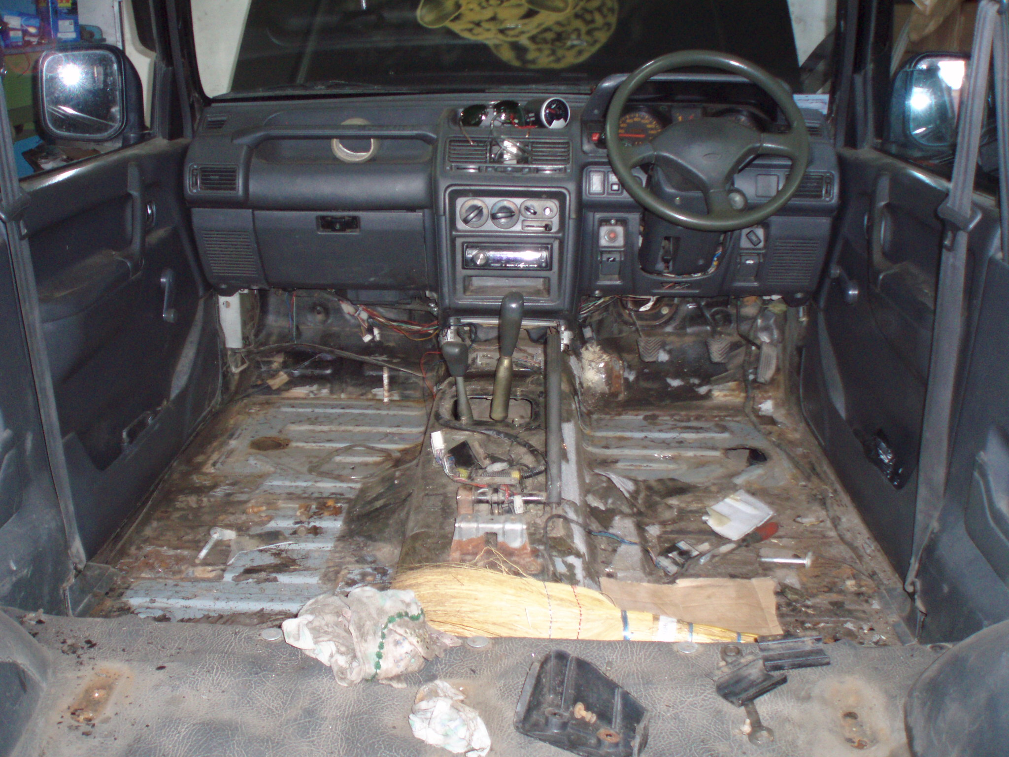

Наступил черед бодилифта. Проставки 6см и новые подушки уже залежались и вот пришла их очередь. Что порадовало, кузов в гораздо лучшем состоянии чем у красного. Крепления к раме все в идеале. Единственное испортило картину- это полы под ногами. Помню передачу "Тачка на прокачку" где делали какой то кабриолет, так вот, при снятии пола под ним была куча опарышей ! У меня слава богу только плесень, видно когда то текла печка и антифриз так и остался под резиновым ковром. В общем удалил все вместе с виброизоляцией. Стандартные места круглых заглушек гнилые, но заварить их не проблема. Отверстие под болт крепления в ногах водителя было заварено, пришлось пилить лючок. Еще предстоит удлинить шланги системы подключения переднего моста шланг вакуумного усилителя тормозов и удлинить рычаги переключения, остальное вроде все ок. Уже на готове 4" флексы и 35 катки с красного
