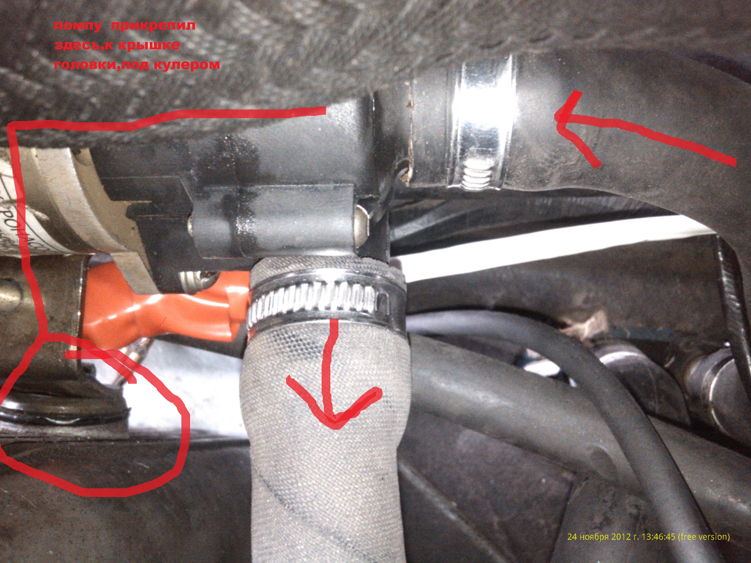

переставил помпу в более доступное место,по крайней мере видно все патрубки!
