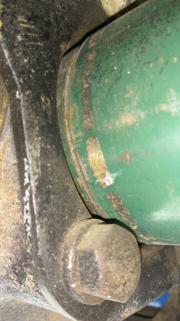

В общем такая тема , еще давным давно , прошлым летом , я как то заметил , в движении , при вывешивании / артикуляции передней подвески , а именно левой стороны , иногда раздавался сильный "щелчок" с левого переднего колеса. Я прямо первое время очковал , думал либо подшипник какой то либо шрус , либо торсион так щелкает ... А потом как то привык , вычислил что на вывешиваниях все это происходит , стараюсь не злоупотреблять .
И тут я полез туда поближе : Обратил внимание на следы потертостей шруса механические , а еще заметил что шрус пропиленный кронштейном переднего редуктора ...
Что делать ??? Хелп !!!

В редукторе болтается? сильно? меняй редуктор(мост) :)

алексей - Маленький Мук писал(а):В редукторе болтается? сильно? меняй редуктор(мост) :)
Рукой берешь , прямо болтается будь здоров . Но сальник держит. Иногда видел его запотевание .
На ходу никаких посторонних шумов и вибраций нет .
Фотку приложил .

там снашивается втулка, она чугуниновая ;) или что то типа

алексей - Маленький Мук писал(а):там снашивается втулка, она чугуниновая ;) или что то типа
Ну дела ((((
Во-во!

Так а что делать ? кто нить лечил такую беду ? Где то вычитал что вместо сальника как то подшипник ставят , но я так думаю что это колхоз ... Да и сальник нужен по любому .

картинки выше на странице видел? на последней как раз видно эту втулку, ни че ты там не сделаешь, износ идет и на шлицах, что на гранате что и в мосту . видел тему о замене такой втулки на хвостовике раздатки( типа точат из бронзы) про мост не видел ;) передний мост дешевле найти живой и поменять, ценник на них гуманный , рублей 5 :)

алексей - Маленький Мук писал(а):картинки выше на странице видел? на последней как раз видно эту втулку, ни че ты там не сделаешь, износ идет и на шлицах, что на гранате что и в мосту . видел тему о замене такой втулки на хвостовике раздатки( типа точат из бронзы) про мост не видел ;) передний мост дешевле найти живой и поменять, ценник на них гуманный , рублей 5 :)
Все понял . Буду искать . Наверное сразу заморочусь с блокировкой ::-[:
