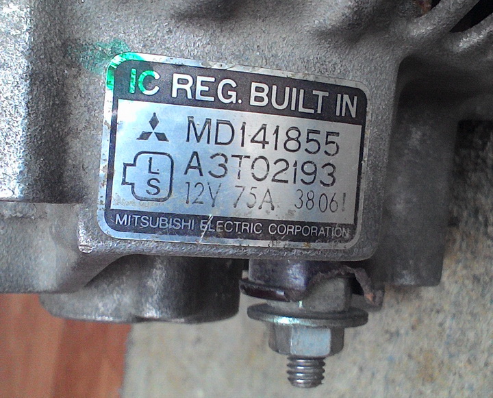

Вот как пример, фотка, расположение выводов и разъемы на всех паджерах одинаковые
