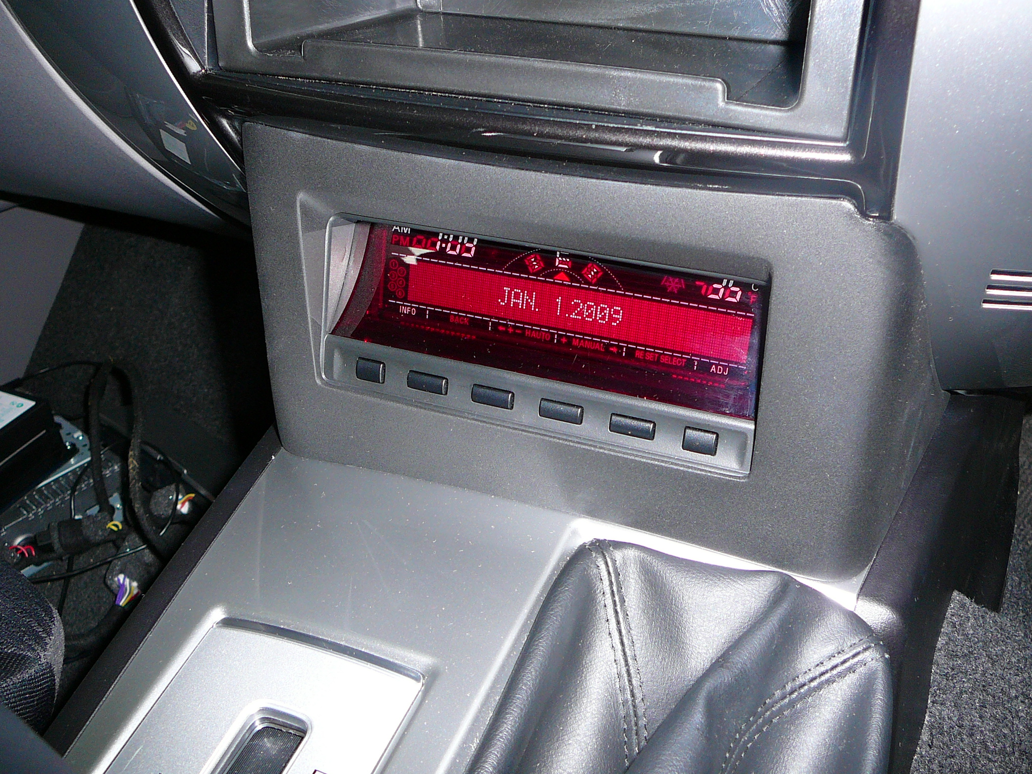

Вот так бывает

PERESVET писал(а):Вот так бывает
Инородное тело ::-|:

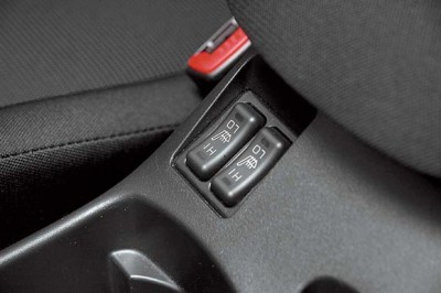

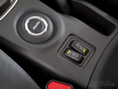

А где прикуриватель и кнопки обогрева и как туда смотреть,на светофоре что ли??

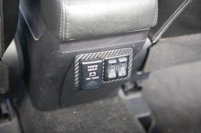

drozd272 писал(а):А где прикуриватель и кнопки обогрева и как туда смотреть,на светофоре что ли??
Курить бросить вчера, кнопки попогрейки перенести в любое другое место или заменять на иные. На светофорах смотреть на мамзелей!:)
Штатный узел кнопок подогрева, прикуривателя и лампадки над ними сплошное инородное тело. :(
а где подобную рамку можно купить/заказать?
OME, Bron-X, Alfeco 4 листа алюминий 5мм вся кривая, помогите выпрямить :)

Зачем это городить вниз, оставляя штатный карман?

+1000, колхоз...
Кнопки конечно неудачно расположены, но это не выход кмк

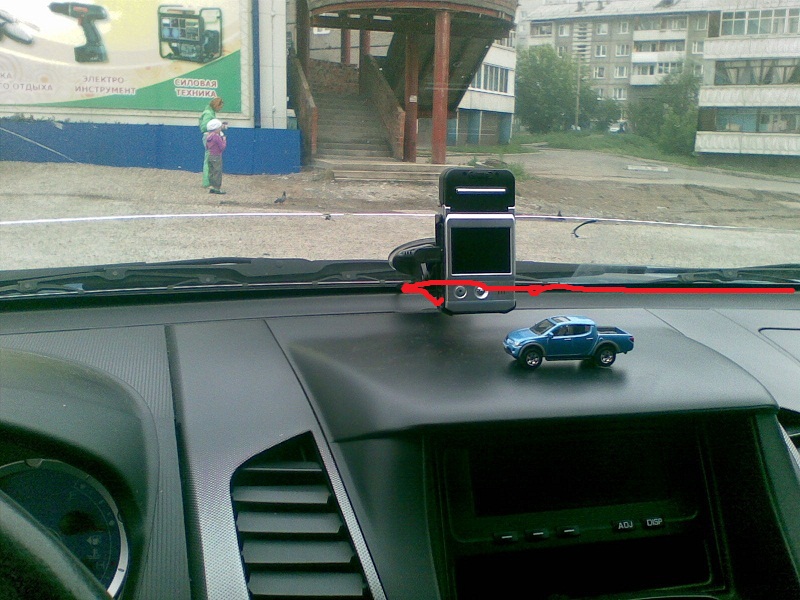

А проводок от радара как тянул и к чему запитался?

В козырке уголок срезал и вниз кинул , к прикуривателю с тыла подключил.Туда же регистратор и по правой стойке и под потолком к зеркалу(проводрк в кадре это новый рег получил нужно недельку потестить потом провода прятать),GPS модуль в подлокотнике.

VadimT писал(а): В козырке уголок срезал и вниз кинул , к прикуривателю с тыла подключил.Туда же регистратор и по правой стойке и под потолком к зеркалу(проводрк в кадре это новый рег получил нужно недельку потестить потом провода прятать),GPS модуль в подлокотнике.
У меня козырёк штатный,резать не хочется.Думаю может воздуховод продырявить.

Ну не знаю,срезаеться со спичечную головку.А разьем протянуть через воздуховод дыра побольше нужна,стекло и так плохонько обдуваеться ещё и в дыру выдувать будет

Всё проще,тянешь провод прямо до лобовика,затем между лобовиком и панелью продавливаешь,он попадает за паралон,тянешь до стойки,затем в бардачёк и всё окей.Пропихивать надо не острым предметом,чтоб провод не проткнуть.У меня так сделано.Вобщем провод не видно,я его красным нарисовал,на МПСе так же,фотка с моей Эльки.Вобщем ничего не видно,кроме кусочка провода который идёт 10см до края панели,может и меньше,провод проходит в крепеже и выходит у присоски,вобщем ничего не видно и всегда можно вытащить это провод без труда.

Спасибо.Завтра попробую.

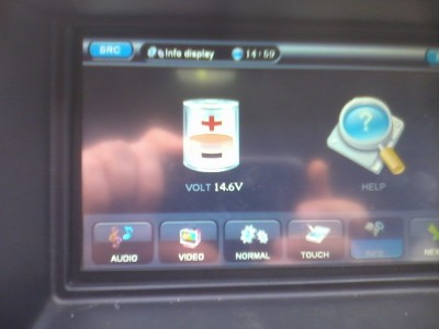

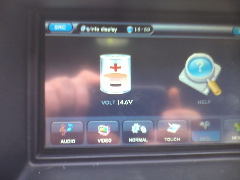

Ещё приобретае одну функцию,показывает заряд АКБ и на ходу показывает тоже.

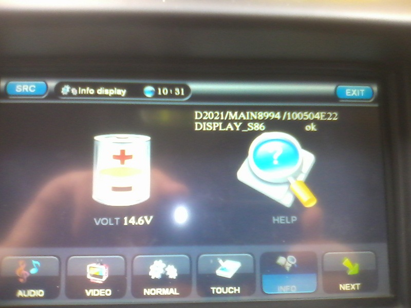

Установил себе балайку от Боба W2-D9852ZB for MITSUBISHI L200 (2010-2011)
http://www.witson.com/en/displayproduct ... =101527537
The price W2-D9852ZB of with GPS (no map included)+3G modem Support+shipping cost by EMS is USD425.00
Optional:
MPEG-4 DVB-T BOX:USD70.00/unit including 2pcs high speed DVB-T antenna
igo map card including full EU countries:USD10.00/unit
TV antenna:USD6.00/unit
Camera: USD25.00/unit
Заказывал собственно балалайку и ТВ-антенну (оказалось нах не нужно, т.к. чувствительность ТВ слабая). Платил через Paypal, посылка пришла через 2 недели.
Инструкции по сборке и установке нет, но, слава Богу, разъемы все разные и не перепутаешь, даже если захочешь. Установка заняла часа 2. Картинки не выкладываю, все уже есть в теме. GPS антенну и 3G модем расположил под козырьком, USB врезал в заглушку возле клавиши подогрева сидений.
Версия ПО основного блока D202B/MAIN 8994/100504E24 DISPLAY_S98 (русский есть). Был обнаружен косяк в основном модуле: при выборе радио, ВТ или виртуального чейнджера левая половина экрана становилась черной. Списался снова с Бобом, получил новую прошивку D2021/MAIN 8994/100504E26 DISPLAY_S98 и перепрошил блок. Теперь все работает как надо, но русского уже нет (мне это пох, и английский подойдет). Косяк видимо связан с руссификацией.
В остальном все работает, 3G интернет тоже работает (сразу советую поставить Оперу). Звук немного, как на меня, глуховат, но в общем нормально. Многие писали о плохом встроенном микрофоне, подтвердить не могу - у меня нормально работает.
На GSM модуль можно поставить любую навигационную программу под WinCE (порт 2, скорость 38400) и альтернативное меню (см. 4pda.ru, 4pna.com, winca.ru). Реестр после выкл/вкл сохраняется.
В б/к компас работает, расход показывает в л/100км. Камеру заднего вида можно включать автоматом при включении заднего хода или принудительно из меню.
Если кому нужна прошивка или вопросы какие - пишите :*JOKINGLY*:

А как прошивать,на карту памяти в разъём ЖПС вталкивать.У меня просто на коробке написано S60,но когда в меню нажимаешь на HELP то выдаёт вот что на фотке данные о балалайке,у тебя D2021/MAIN 8994/100504E26 DISPLAY_S98.Разница в последних цифрах 22-26,но у меня русского нет.Компас чего то не могу настроить,так и завис в одном положении,когда стою в пробке ,может расход и часы зависать.Может правда твоей прошивкой воспользовать.
