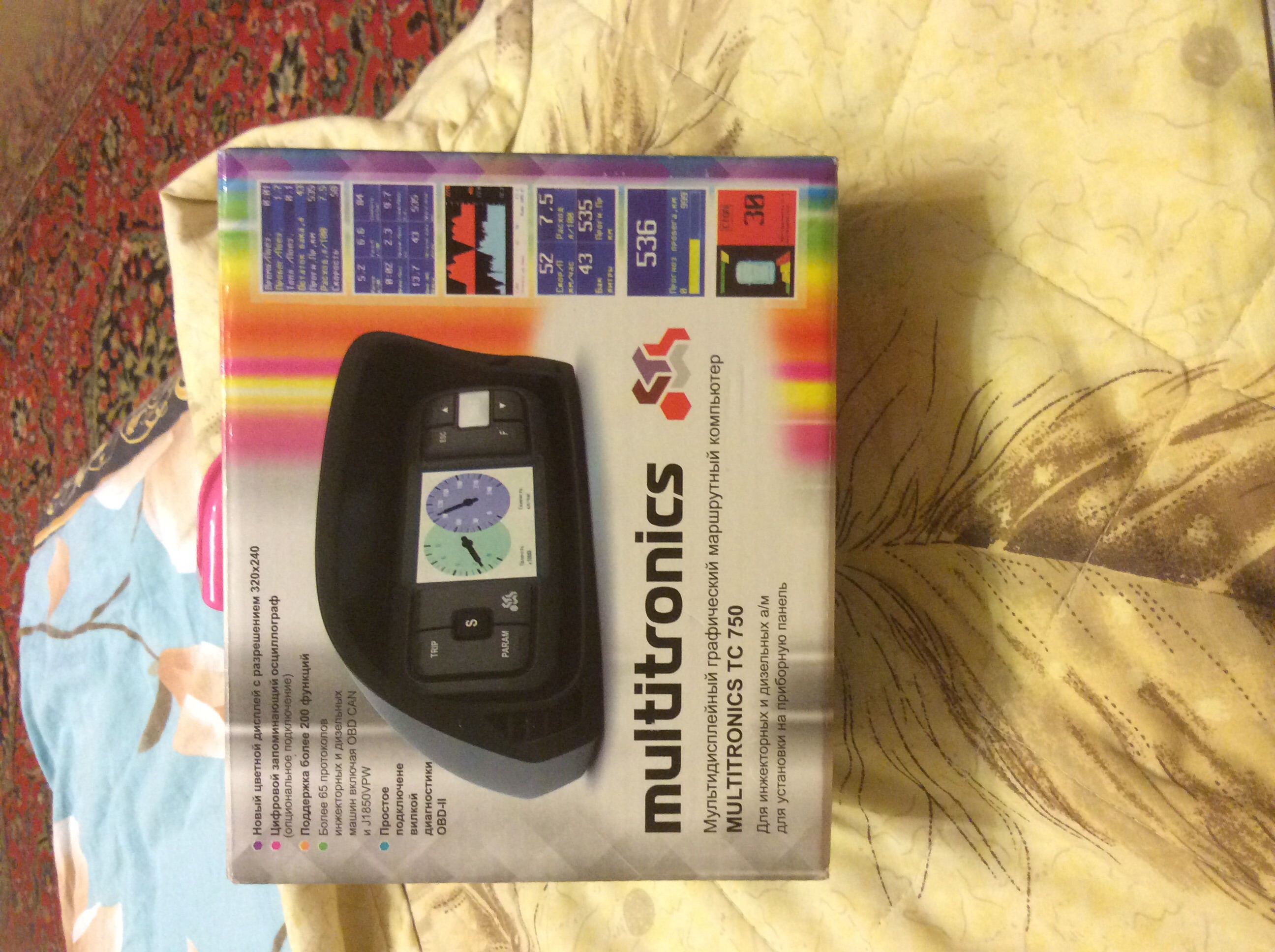

Стал я счастливым обладателем 750-го
Но так как не дружу с проводами, не могу понять куда его подключать(((
Парни, кто живёт в ювао- ВАО, кто ставил себе такую " балалайку", может поможете по установке.
Морду я разберу, мультик поставлю, помощь нужна в подключении и настройке.
Или кинь ссылочку, может кто ставил и фотки по установке есть.
Заранее благодарен!
Заранее благодарен!

А чего там подключать-то? Основной разъем в разъем OBD под рулем. Основные данные уже будут считываться. Если захочешь настроить точный расход топлива, объема бака и т.д. то подключай один провод к ДУТ, ну и габариты, если еудно автозатухание яркости (можно обойтись настройкой по времени. Плюс датчик температуры вытащитт наружу. И все. В теме все это было описано и разжевано не раз.

Поставил 750-го
подключил как у Димки-77рус ( http://www.drive2.ru/l/4544723/ )
НО
Во первых включается через пару минут после запуска машины
Второе: после включения, через пару минут озвучивает: выключите габариты и надпись на экране
Третье: после озвучки выключите габариты- тухнет экран через 20 сек
Экран уходит в спящий режим, тк его можно запустить любой клавишей, но через 20 сек сново тухнет.
Машину выключил, вытащил ключи из замка а мульт работает- так должно быть?
Где то, что то настроить надо?
Кроме вольтажа в цепи ни чего не показывает, всё по нулям.
И где найти температуру акпп?
Короче мозг себе взорвал!
Подскажите плиз куда лезть?!
НО

определение протокола было при первом включении? если нет - начни со штекера, возможно сигнальные провода не контачат в разьеме обд. я срезал бортик на 3мм, но у меня он вообще не включался.

Всё , разобрался))))
В инете- в ютубе нашёл что и как.
Всё настроил.
Всё настроил.
