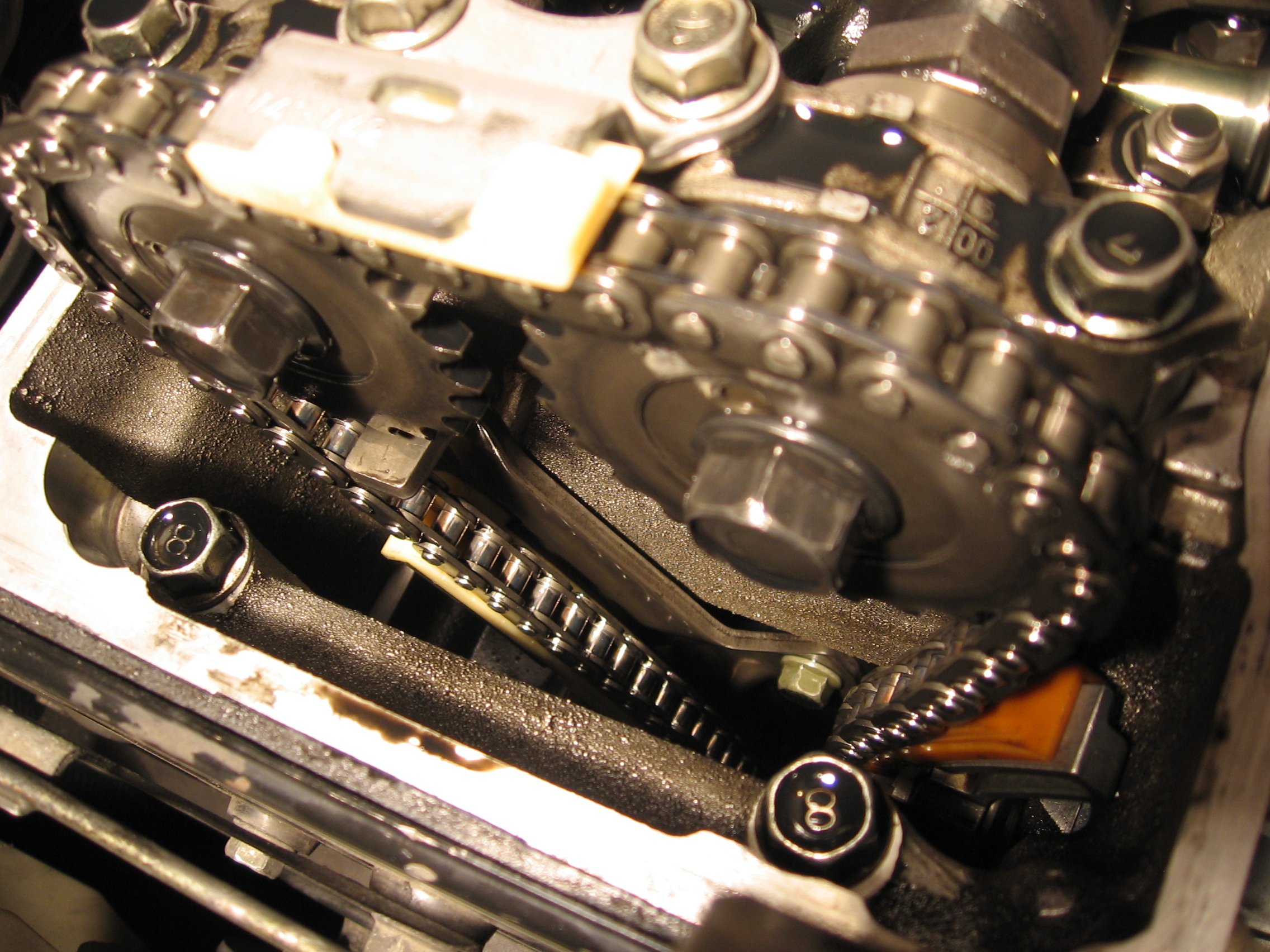

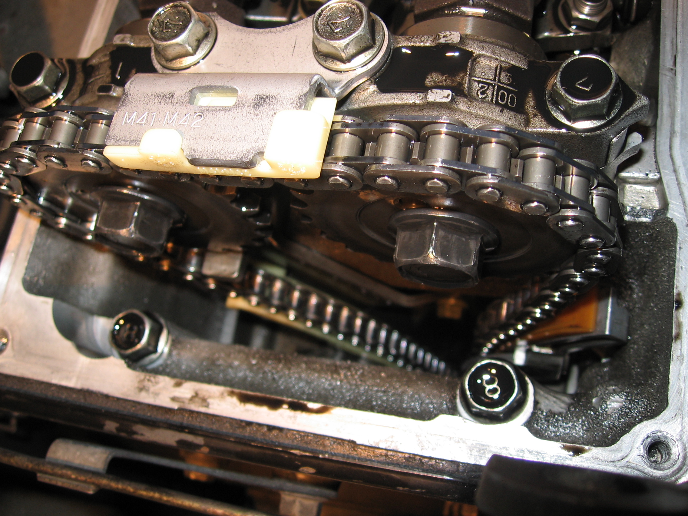

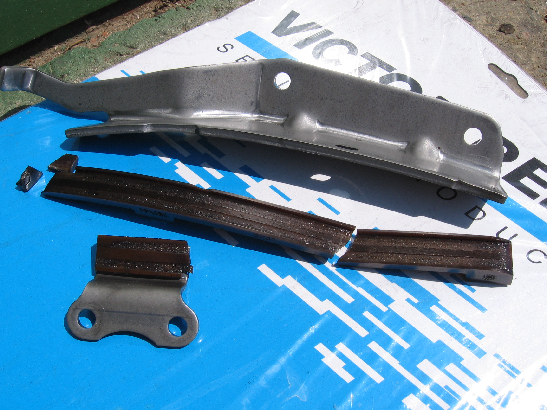

Порылся в архиве, нашёл пару фото того своего ремонта, когда менял верхний успокоитель между распредвалами и пластиковую накладку на планке успокоителя и сам натяжитель до кучи.
Фото с новым верхним успокоителем, замененным целиком.
На левой планке успокоителя заменена только пластиковая накладка.
Старый верхний успокоитель, каркас новой планки левого вертикального успокоителя и старая пластиковая накладка, сломанная по месту и извлечённая наружу:

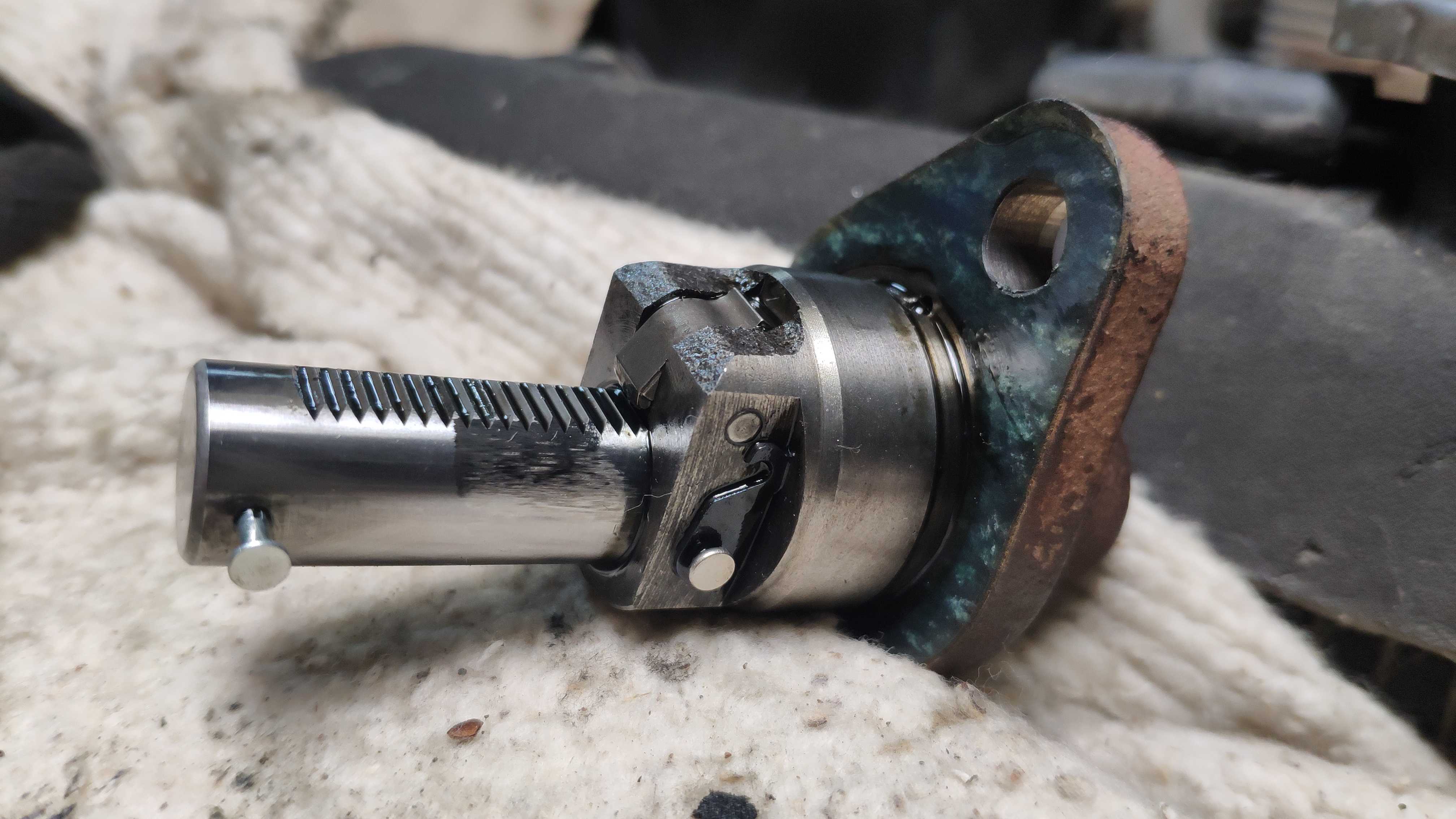

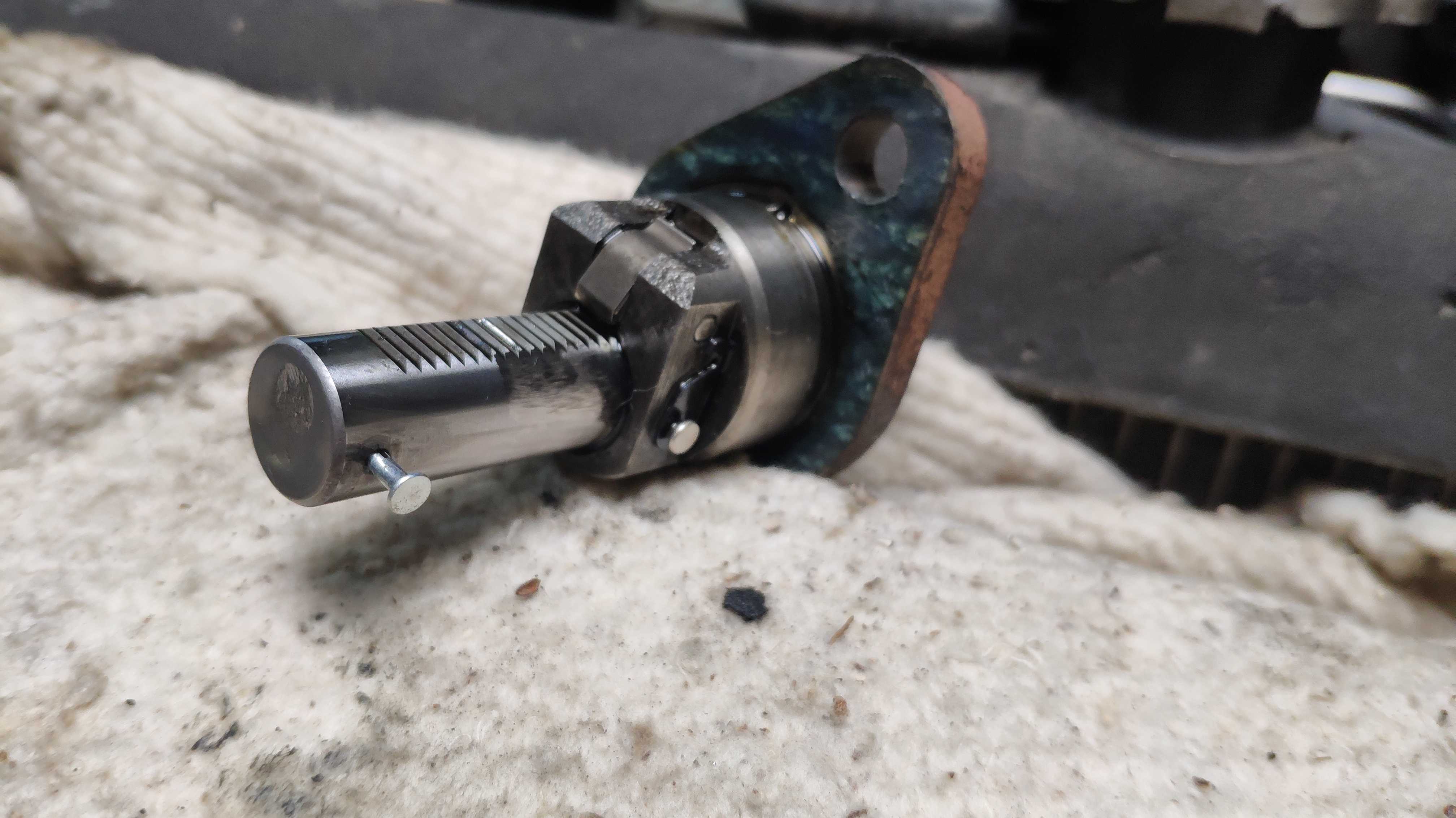

Сам же, изучив тему, решил снимать лобовину, т.к. умерло все-таки 2 больших успокоителя, хотя натяжитель на 9 зубе, а к хирургии я не готов)))
Прошу подсказок:
1. при снятии гидрача и кондиционера все магистрали отсоединяются? Соответственно сливать жидкость, выпускать фреон?
2. Надо ли предварительно сливать масло из картера, и снимать его придется полностью? Где-то видел что требуется еще опускать мост :? ? Сам пока склоняюсь картер не трогать (за искл. ряда болтов), а там по ситуации. ГБЦ поднимать пока не планирую.
3. Натяжитель (на фото) тоже под замену?

2. Масло из картера я сливаю. Всё равно под замену, с фильтром. Мост уводится при снятии картера, но картер я не снимаю. А вот снятие лобовины у меня только через подъём ГБЦ. Это совет от Сергея Дизельмэна, я ему следую неукоснительно. Хотя это и необязательно, многие просто расслабляют первые четыре болта ГБЦ.
3. Натяжитель ещё походит, если у него не изношен зуб храповика. Зубья на плунжере в хорошем состоянии.
