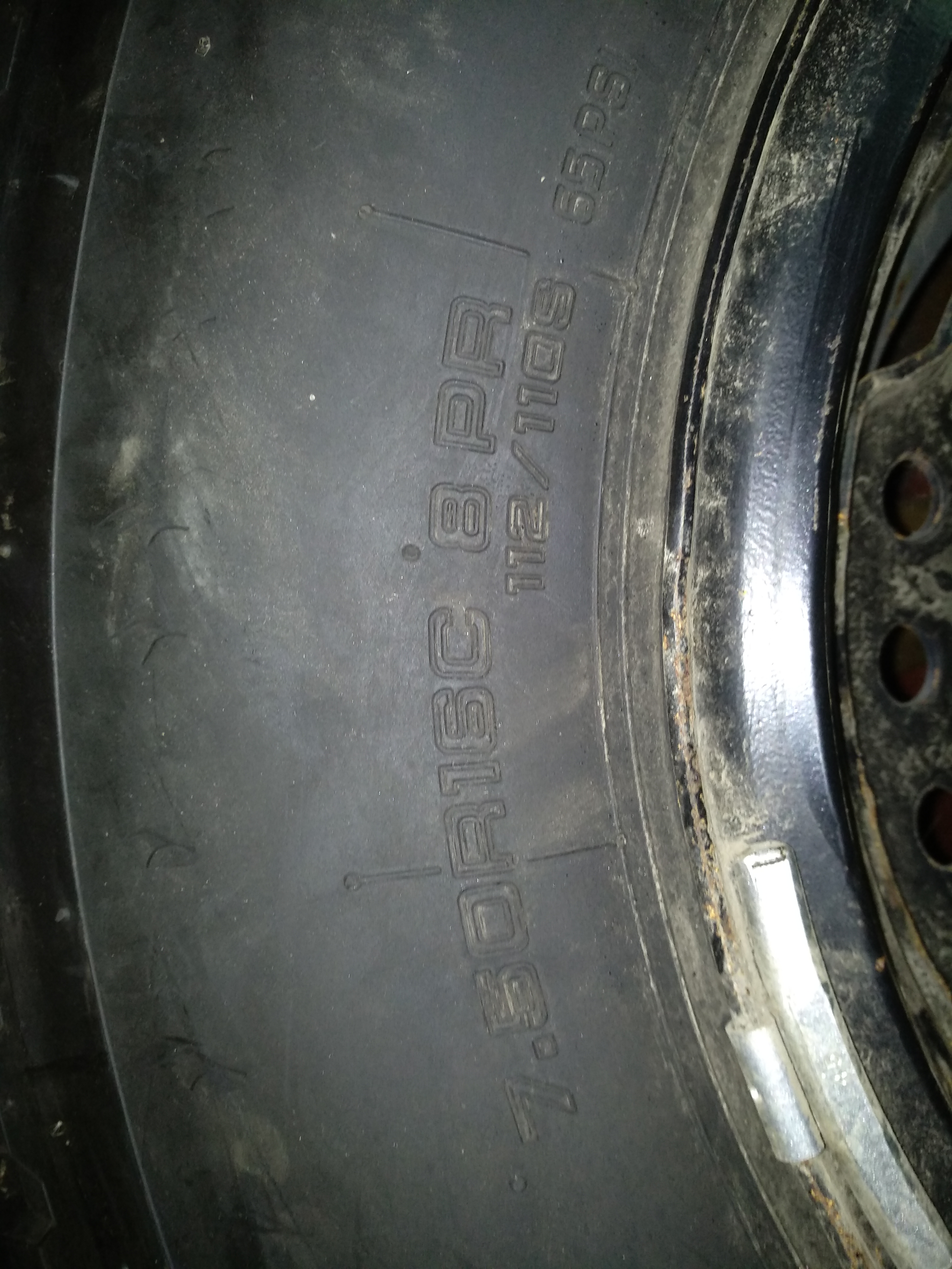

Прошу прощения, что копирнул всю инфу по колёсам!
Конечно диски здесь не причём. Только резина 7.50R16C на дисках 6.0x16 ET38 6x139.7
Как будет вести себя машина на трассе до 130км\ч и на лесных грунтовках?

Что за резина? Марка, модель. Нормальную размерность напиши типа 255/75/16 или какая другая? Насос, компрессор есть в наличии? Дефлятор?

Это грузовая резина, дубовая, камерная. Для леса, рыбалки- возможно...но никак не скоростная, думаю не отбалансируется. Есть у мя подобное колесо с какого-то древнего крузака, весит кило 50 наверно!?

Да, действительно, резина грузовая, камерная, дубовая, но нагрузочные и скоростные характеристики как у штатной
Диаметр колеса 820 мм высота стопки из 5 колёс 1050 мм.
Камеры конечно поменяю с грузовых на ГАЗ-Соболь.
Вообще непонятно зачем там камеры, может из-за дисков хитрых железных?
Хотя травиться с камерой спокойнее. Давление думаю, не больше 1.8 ати..
65 PCI в максимуме это как на телеге

Я камерную резину пользовал лет 35 назад - не разбортировался ни разу, травился до 0.5 ати.
Кстати на ЗАХАРЕ ЗИЛ-157 резина грузовая, дубовая, система подкачки из кабины позволяла травиться до 0.2 ати

Мож и из-за дисков. Если шины камерные- на них должна быть надпись TUBETYPE. Скоростные индексы хоть и нормальные, но возможно не отбалансируются.

Было дело. Потом стал камеру густо тальком мазать снаружи, прошло.
Надпись есть. С балансировкой конечно вопрос. Хотя мне на Спортаже балансировали Каму Пилигрим наклейками на полдиска

Тут нашёл http://www.extremetyre.ru/articles/text ... e_find.htm
камеры рулят
Теперь бы ещё узкий диск найти для экспериментов..
И всё-таки, вопрос остался, как ведёт себя узкая высокопрофильная резина на трассе и на грунте?

Грузовая резина везде ведет себя дерьмово.
