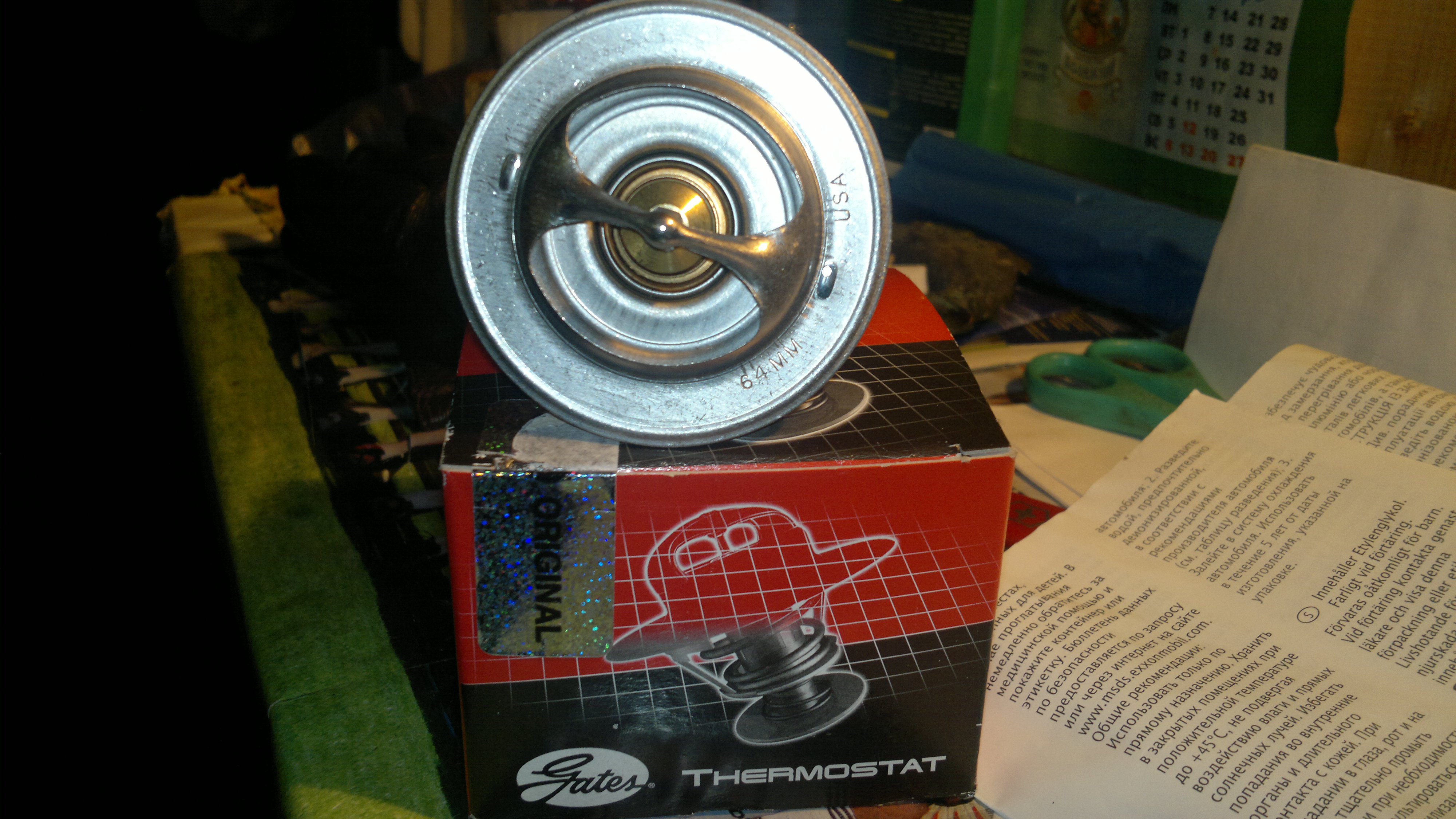

А какой термостат стоит сейчас?
А то у меня Gates и вроде с дырочкой, но температура даже сейчас при минусе высокая. Вот думаю вернуть оригинальный на место, либо искать что-то другое.

У меня Gates стоял, нареканий не было, только на скорость прогрева.SKS писал(а):А какой термостат стоит сейчас?
Ставь оригинальный термостат, без дырочки.
У меня в городе выше 91...93 не бывает, а 91 - это в затяжную горку зимой и 93 летом с кондёром в эту же горку.
Если носится как угорелый, то 91 максимум и быстро скидывает до 88.
Если измерять разгон до 100-та, то с 88-ти падает до 86 градусов и потом кратковременно поднимается до 89..91.
Если купишь новый оригинальный термостат и будет при спокойной езде явно выше 93 в городе или на трассе, то либо брак термостата (FGC говорит что очень много брака), либо воздух в системе.
Воздух в системе удаляется легко - приспустить шланг от крышки термостата. Реально работает.

Кстати прверял я термостат снятый - в норме он.SKS писал(а):А какой термостат стоит сейчас?
http://pajero4x4.ru/bbs/phpBB2/viewtopi ... &start=285
а стоит этот

Так у меня тоже вроде Gates, только вот парт-номбер бы...
Оригинальный снят и лежит уже второй или третий год. Вот думаю воткнуть его обратно и посмотреть как вести себя будет. Интересно, с ним за почти три года просто лежания в коробочке ничего не сделалось?

Вот номерок Гейтса, который я ставил - TH05982G1SKS писал(а):Так у меня тоже вроде Gates, только вот парт-номбер бы...

У меня сейчас такой же, но что-то мне не нравится.Армеец писал(а):Вот номерок Гейтса, который я ставил - TH05982G1SKS писал(а):Так у меня тоже вроде Gates, только вот парт-номбер бы...

Gates было дело заклинил. Спасибо мультику. Поставил TAMA и все ок.

88. стабильно что летом, что зимой. WV64MC82 это тот, что заказывал.
