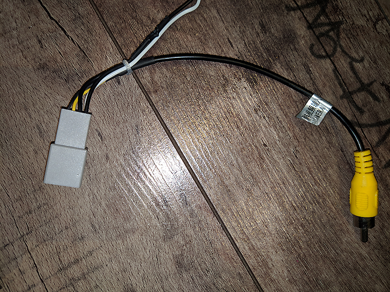

Здравствуйте. Может кто смог подключить штатную камеру заднего вида в голове тесла? Не нашел ни на этом форуме ни где бы еще как вытащить сигнал с камеры. У меня Pajero IV, видео с камеры идет на зеркало заднего вида. Вытащил родную голову - там нет отдельно провода, не нашел. Здесь http://pajero4x4.ru/bbs/phpBB2/viewtopi ... &start=340 написано, что вроде как-то можно снять сигнал (желтый провод, насколько я понимаю). У моей теслы есть такой шнурок с серым входом. По идее в него можно воткнуть разъем от камеры, но его нет. Скорее всего это версий с MMC.

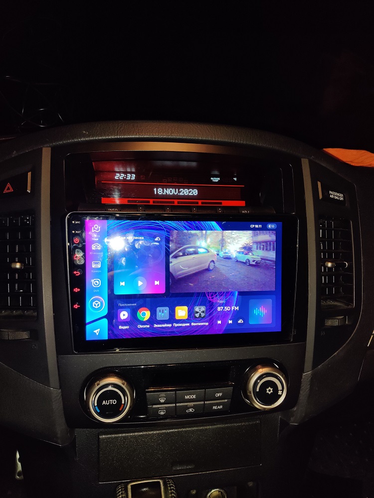

дошли руки и наконец поменял mmc-r03 на teyes cc3. несмотря на заявленное подключение пин в пин, подсунутый продавцом переходник на котором красовалось mitsubishi asx никаким боком не подходит к проводке от mmc, но паниковать не стал, вооружившись кусачками и схемой проводки все состыковал. к штатной голове приходят все сигнальные провода, так что никаких дополнительно проводов тянуть не пришлось, за минусом фишек остальное все осталось родное. кнопки на руле, подсветка кнопок, камера заднего вида( ставил комплектную от нового гу) все работает. звук явно получше, думаю все упирается в качество штатных динамиков, камера явно выигрывает у штатной что днем что ночью, особенно порадовало потоковое видео, думал хрень полная, а оказалась удобной штукой в моем случае, выезд со двора всегда задом и часто перекрывают проезд, не надо держать включенную заднюю передачу и пялиться в зеркало пока освободят проезд, радио которым часто пользуюсь порадовало, держит волну уверено там где штатное гу уходило в аут. куча плюшек само собой, потоковые медиа сервисы, яндекс нави и прочее, за жирным минусом что родные штекеры нельзя использовать, в остальном покупкой более чем доволен. результат на лицо, пленка залапана, не успел снять, картинка с камеры потоковая, то есть без включения задней передачи, ночь, двор без освещения.
