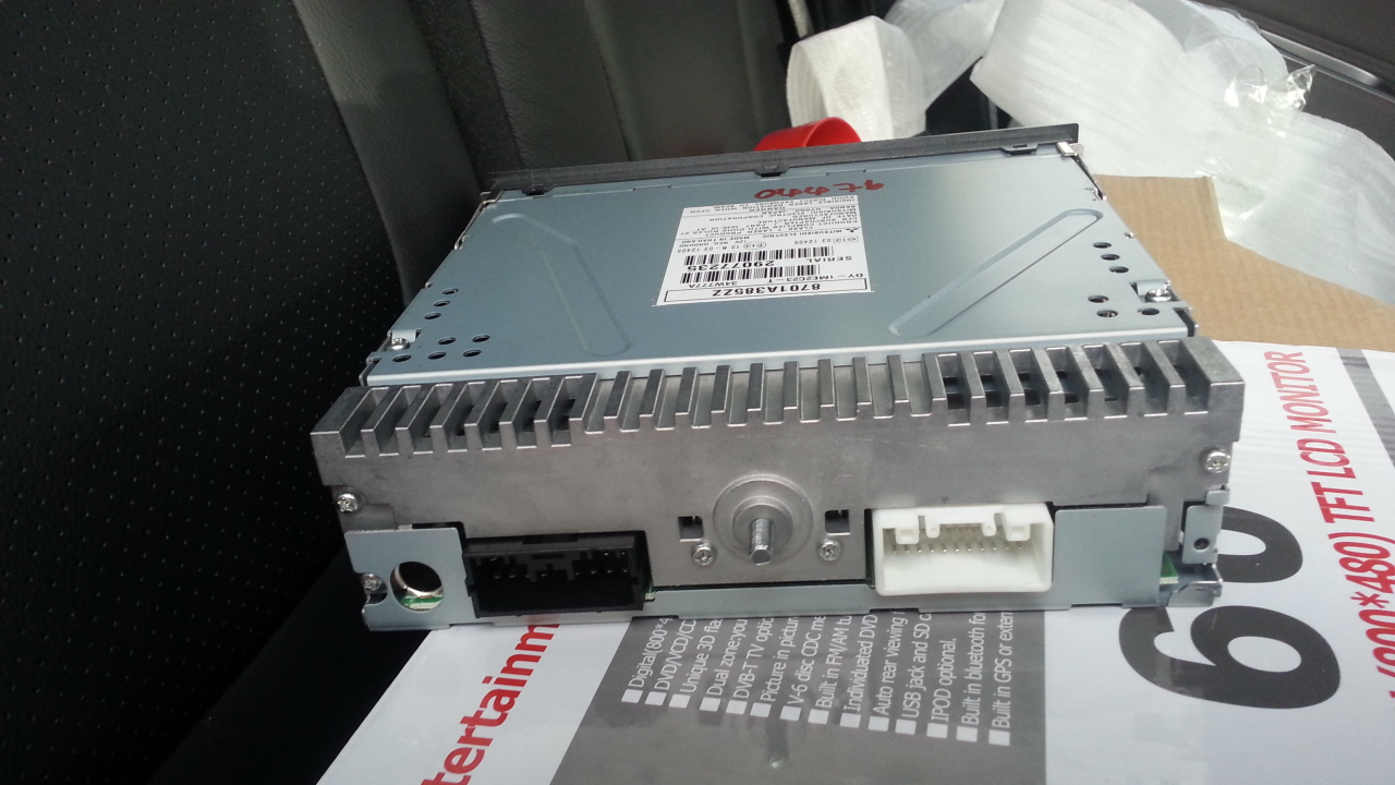

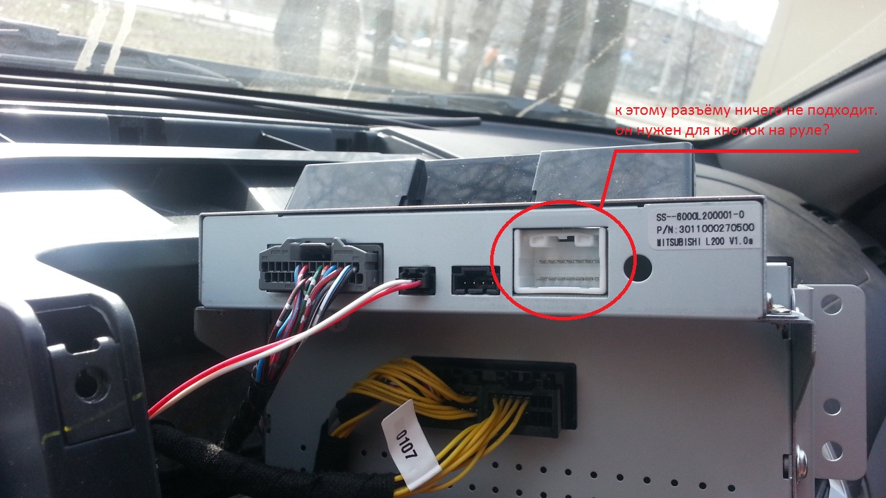

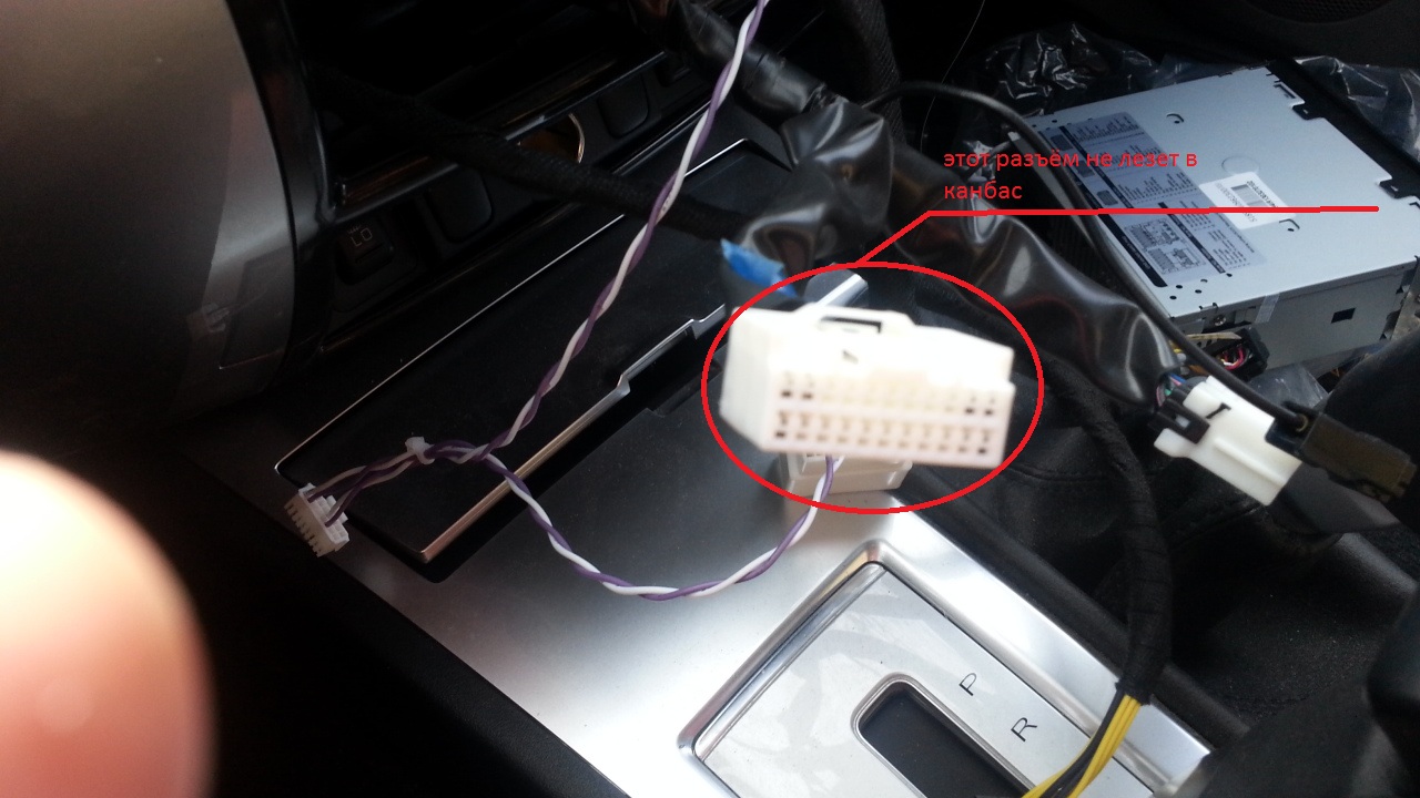

У меня аналогичное устройство. bumek Совершенно прав насчет подключения штатных кнопок на руле. А вот насчет прошивки он не прав, нет прошивки на русском языке. Вплотную занимался этим вопросом, чуть не убил девайс, и только благодаря одному филиппинцу смог восстановить. И еще, дело в том что, на данном устройстве стоит win ce 6 с не сохраняемым реестром. После выключения магнитолы все изменения не сохраняются. Для ковыряния прошивки нужен оригинал прошивки, китайцы его не дают (имел по этому поводу переписку с производителем), ссылаются на то что это ГУ поставляется только официальным представителям, и прошивку они только им поставляют. Представители PSM этой прошивкой не делятся по своему жлобству. (когда позвонил им по поводу плачевных результатов манипуляций с прошивкой, наслушался всякого бреда,насчет замены микросхемы RAM памяти и т.д., типа покупай со скидкой новое устройство на 20% дешевле от первоначальной стоимости). FocusNick спроси у дилера оригинал прошивки, может есть?. Тогда можно экспериментировать. Хотя я уже умею восстанавливать свой аппарат. Но тем не менее, лучше перебдеть

ну и в чем же я был неправ? я сказал, что прошивки есть, они ведь есть, если Вы чем-то шились. но устройство свое Вы убили, т.к. прошивка скорее всего была расчитана на немножко другое устройство. я об этом тоже сказал, шить можно - НО можно убить ГУ. и в чем же я неправDoki писал(а): А вот насчет прошивки он неправ, нет прошивки на русском языке. Вплотную занимался этим вопросом, чуть не убил девайс, и только благодаря одному филиппинцу смог восстановить.

Спасибо за ответы, ветку читал внимательно. но видимо что то пропустил...прошивки у диллера нет, голову, как я понял вообще привозят полулегально....

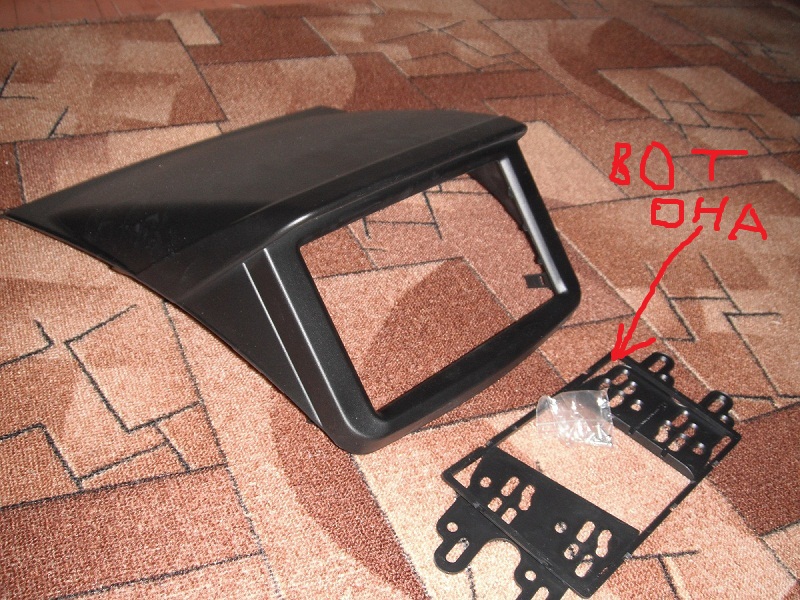

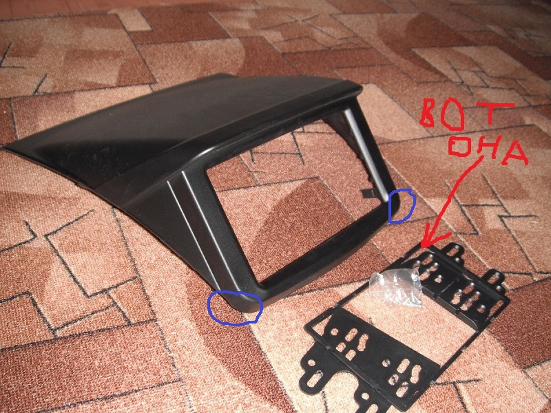

Рамка Intro без напиллинга нормально не встает, и при езде противно поскрипывает - кто как решал данный вопрос?makar71 писал(а):Буду брать http://www.alpine.su/8_26_1104 к нему КРУ в Триоме и камеру заднего вида ну и рамку 2 din
По поводу защелкивания вроде подогнал, а скрип думаю победить тонким слоем герметика по стыковочным поверхностям.

Данный вопрос решается покупкой нормальной рамки,качественной,у неё два размера.Вот поэтому ты рамку и напилником пилил.Нормальная рамка изначально больше и к ней прилогается ещё переходная рамка.Вобщем если бошка большая, то рамка может и не нужна,если поменьше,то эта рамочка вставляется изнутри в пазы.Вот как она выглядет.У меня осталась,отдам за деньги не большие.Вот по этой ссулке видно очевидное,для чего нужна переходная рамка. http://ebaytoday.ru/catalog/eBay_Motors ... -item.html

Вот такая должна подойти http://www.music-car.ru/AHC_RM%20Mitsub ... 20New.htmlФрост писал(а):Рамка Intro без напиллинга нормально не встает, и при езде противно поскрипывает - кто как решал данный вопрос?makar71 писал(а):Буду брать http://www.alpine.su/8_26_1104 к нему КРУ в Триоме и камеру заднего вида ну и рамку 2 din

Именно про такую и идет речь. С дополнительной внутренней рамкой и двумя ушами непонятного предназначения (по крайней мере не понял как их нормально употребить - сделал заново из 1.5 миллиметровки)drozd272 писал(а):Данный вопрос решается покупкой нормальной рамки,качественной,у неё два размера.Вот поэтому ты рамку и напилником пилил.Нормальная рамка изначально больше и к ней прилогается ещё переходная рамка.Вобщем если бошка большая, то рамка может и не нужна,если поменьше,то эта рамочка вставляется изнутри в пазы.Вот как она выглядет.У меня осталась,отдам за деньги не большие.Вот по этой ссулке видно очевидное,для чего нужна переходная рамка. http://ebaytoday.ru/catalog/eBay_Motors ... -item.html
Речь не про распиливание отверстия под магнитолу, а про само прилегание рамки в ближней нижней части (обведено синим) если примерять рамку без задних защелок - становится понятным, что края упираются и не дают нормально сесть, эти места и дорабатывал. Сверчков победил проклеив соприкасаемые внутренние поверхности обычной изолентой, и не видно, и не скрипит...

Ещё с год назад я писал что надо или удлинять или вырезать из жгута один разъём с проводами. И фото прикладывал. Если бы читали тему то не задавали бы этот вопрос. Разъёмы и на L200 и на НМПС одинаковые. Есть разница только по типам дисплеев. Но от модели это не зависит - только от года выпуска. На ЖК дисплеях разъёмы другие вообще.AlienXL писал(а):При заказе у Боба нужно было указывать, что у меня НМПС? А то на блоке, что ставится на дисплей написано Л200 и разъём узкий, а от штатной магнитолы- тот что надо вырезать из жгута и вести наверх широкий. Мне не положили провод для управления кнопками на руле или у НМПС и Л200 Канбасы разные? И что теперь делать? Просить у Боба другой Канбас или есть какой-то провод, соединяющий разъём от магнитолы НМПСа и Канбас отЛ200? Родная магнитола у меня W777. Читал, у всех W698. Блин, не повезло
