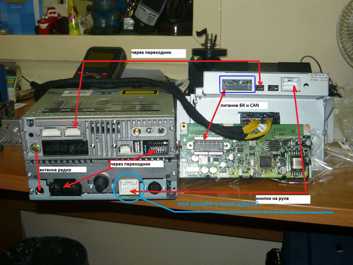

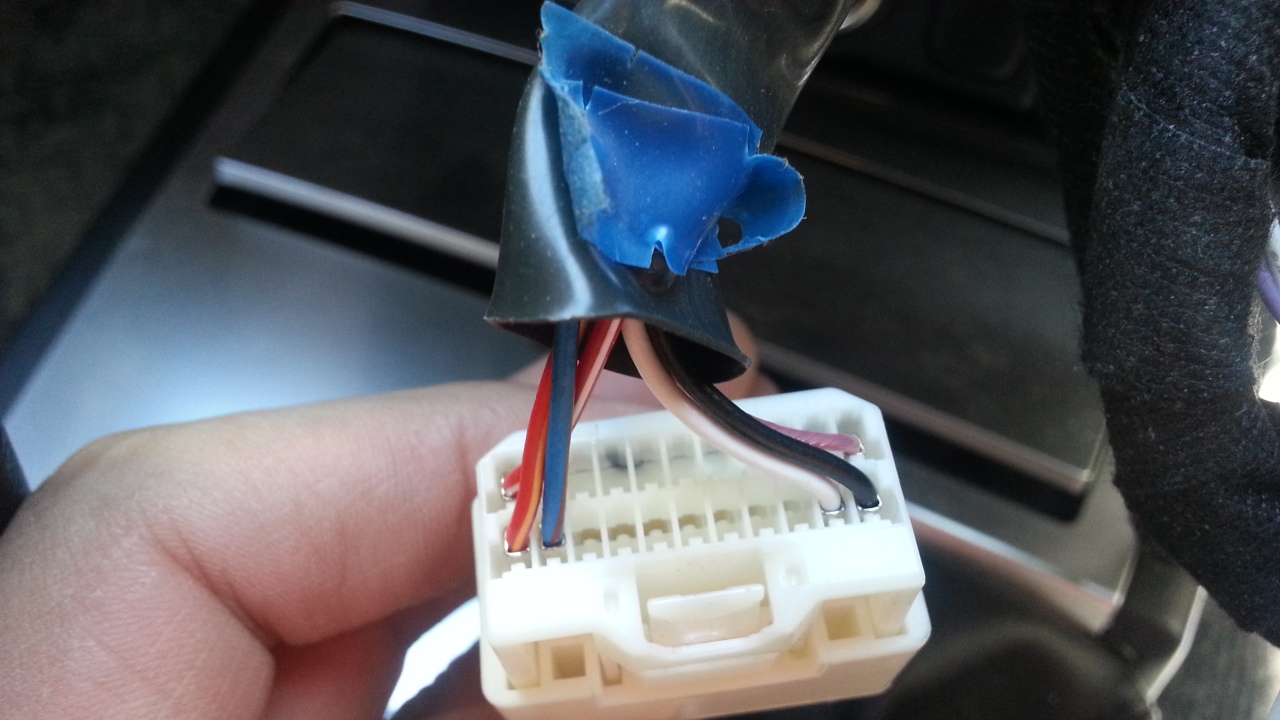

Я читал и читаю сейчас. Просто, инфы много. я растерялся. Вот цитата из Вашего поста: "Один разъём (белый на котором кнопки руля) находится на БК в отличии от родного аппарата. Дотянуть этот провод получилось только снаружи, для того чтоб попробовать - если ставить - надо или жгут пороть или удлинять" Объясните проще, пожалуйста- на второй моей фотке родной разъём- надо из него повыдергать провода и воткнуть без "папки" в белый разъём на канбасе?
На Вашем фото разъёмы на штатной магнитоле и на канбасе идентичны они по сечению ближе к квадрату, в моём случае- штатный разъём шире того, что на канбасе... Неужели ни у кого такой проблемы не было? (Из всего прочитанного на 98 стр., подобная? проблема была у Drozd272 Не понял как решилась)

Самое простое что можно сделать - найти на разборе L200 или НМПС и попросить отрезать нужные разъёмы. Во всех случаях когда мне это понадобилось - мне это удалось. Можно конечно и провода подёргать и воткнуть отдельными пинами. Распиновка есть тут - http://teletehnika.info/collection-of-s ... bishi.htmlAlienXL писал(а):Я читал и читаю сейчас. Просто, инфы много. я растерялся. Вот цитата из Вашего поста: "Один разъём (белый на котором кнопки руля) находится на БК в отличии от родного аппарата. Дотянуть этот провод получилось только снаружи, для того чтоб попробовать - если ставить - надо или жгут пороть или удлинять" Объясните проще, пожалуйста- на второй моей фотке родной разъём- надо из него повыдергать провода и воткнуть без "папки" в белый разъём на канбасе?
На разъеме используется немного проводов - кнопки руля, да аудио вход.

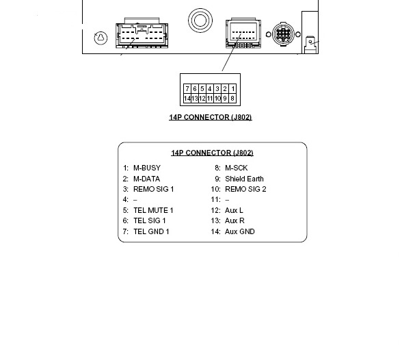

А которые контакты отвечают за кнопки на руле ? Жаль, что нет распиновки W777. У меня в контакте всего штук 6 проводов. А в Экзисте можно купить необходимую мне фишку от W689?

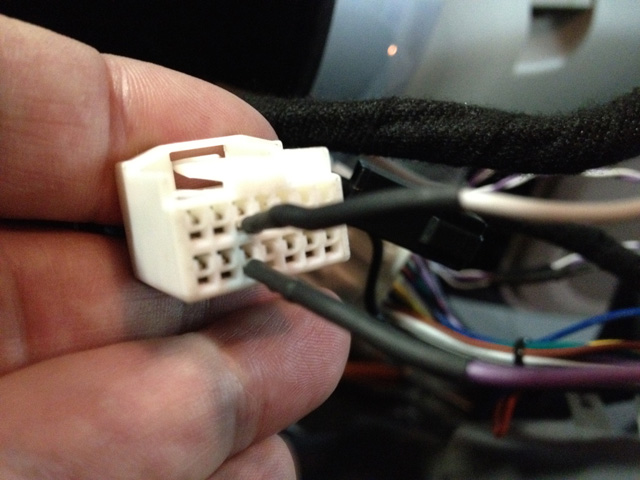

за кнопки отвечают 2 провода в самых крайних гнездах обоих рядов (с той стороны, где 3 провода красно-какихто цветов)

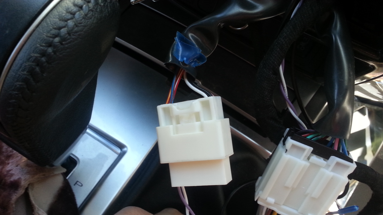

Поиском нашёл следующее http://forum.redpower.su/viewtopic.php? ... &start=150
Чел вставил два провода(белый и фиолетовый ) от незадействованной фишки в штатный разъём (у нас он другой). И не втыкал этот штатный разъём в "мамку" канбаса. Кнопки приручить получилось, правда по другому немного работают, но работают. Из минусов - пошёл фон на звуковой тракт.
Требуется понять в какие гнёзда на нашей фишке н. воткнуть белый и фиолетовый провода.
по идее, воткнув штатную фишку в незадействованнй разъём, попадаешь на похожие провода: красно-жёлтый и красно-белый. Но кнопки у меня при таком подключении не ожили...

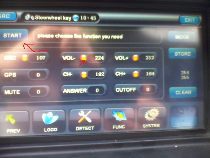

А как надо обучать кнопки? Может я чёт не то делаю: меню setup нахожу иконку с рулём, нажимаю старт, потом нажимаю приручаемую кнопку на руле и на дисплее... Чёта пищит , но цифирь 0 на дисплее не меняется. Жму store, выхожу, вкл. музон и ... нифига. Походу, у нас не красно-желтые и красно белые, а какие-то др. провода отвечают за руль. Но зачем-то узкоглазые всунули этот "неиспользуемый никем" разъём. Чтобы мы себе мозг вые...ли, 100 пудов.

возьми тестер и проверь, сопротивление при нажатой кнопке в зависимости от кнопки от нескольких сотен до 3кОм, подробнее цифры уже были в этой темеAlienXL писал(а):а какие-то др. провода отвечают за руль.

УРРРРРРРААААААААААААААА!!!!!!!!!!!!!!! Всё получилось. Боб ответил на мой панический мессдж. Всё работает. Проблемы нет. Нужно задействовать "неиспользуемый" разъём. В него втыкаем наш. В канбасе белый остаётся неиспользуемым. Я доволен , как слон.
Отдельное СПАСИБО Евгению( DROZD 272) за помощь в решении проблемы.
Порядок таков: на стартовом меню (SRC) в верхнем левом углу кликаем на SETUP-> NEXT-> STEER-> CLEAR-> зажимаем кнопку на руле, потом на экране-> START (на все нужные кнопки по очереди) -> STORE. Пользуемся.

Надо правельно нажимать,чтоб голова запомнила кнопки на руле.Вот так моя проблема решилась,фото ещё раз сюда дам,смотри какие цифры у меня.Ничего я не переделывал,а мозг эдесь,на пикап-форуме и себе ...потом сел и без паники разобрался,голова такая же как и у тебя S60AlienXL писал(а):А как надо обучать кнопки? Может я чёт не то делаю: меню setup нахожу иконку с рулём, нажимаю старт, потом нажимаю приручаемую кнопку на руле и на дисплее... Чёта пищит , но цифирь 0 на дисплее не меняется. Жму store, выхожу, вкл. музон и ... нифига. Походу, у нас не красно-желтые и красно белые, а какие-то др. провода отвечают за руль. Но зачем-то узкоглазые всунули этот "неиспользуемый никем" разъём. Чтобы мы себе мозг вые...ли, 100 пудов.

Ну наконец то.Только хотел написать,что если разъёмы вклучены все,то работать должно,если не все,то надо искать.AlienXL писал(а):УРРРРРРРААААААААААААААА!!!!!!!!!!!!!!! Всё получилось. Боб ответил на мой панический мессдж. Всё работает. Проблемы нет. Нужно задействовать "неиспользуемый" разъём. В него втыкаем наш. В канбасе белый отстаётся неиспользуемым. Я доволен , как слон.

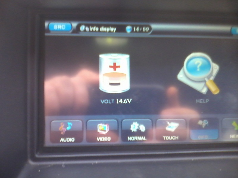

Ты кнопку MODE на руле на что настроил,я на SRC,удобно сразу в меню попадаешь.Нашёл где смотреть заряд и сколько гена выдаёт ,вот фото
