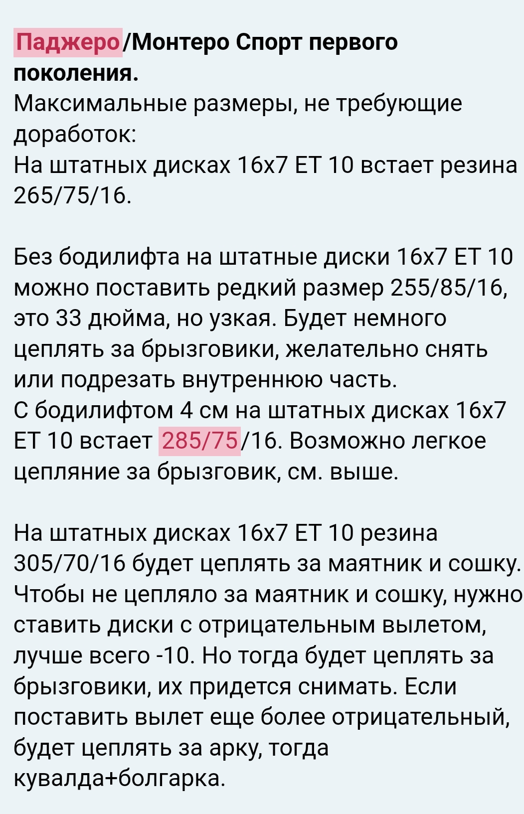

В связи с безуспешными поисками, вынужден задать вопрос, который ,вероятно, задавался множество раз( но ответа я не нашел). Мпс2 , лифт 2"
Какой максимальный размер колес, без подрезок и прочего можно поставить ? Заранее спасибо

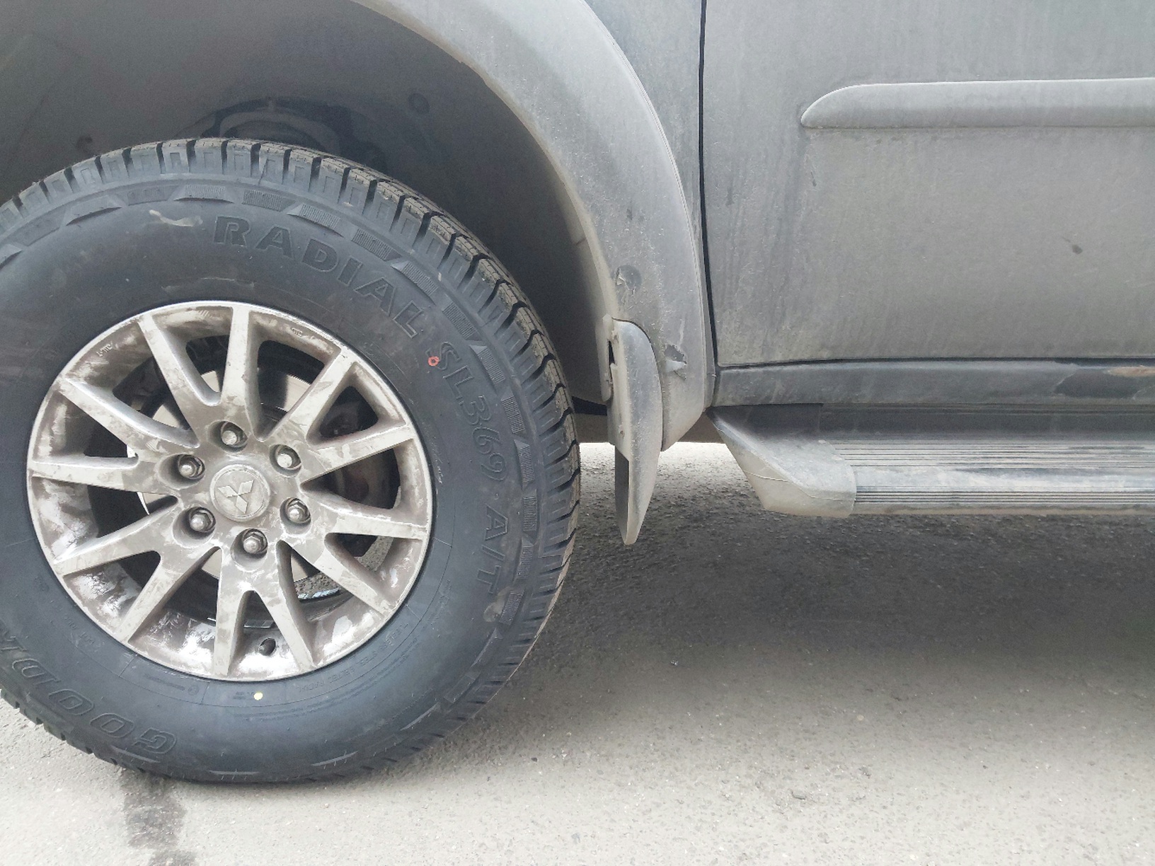

285/75/16
285/70/17
255/85/16 (Запаска может не встать в родное место для запаски)

А, ну так можно.
Малой кровью - или клиренс или колею. 285/75/16 или 285/70/17 с минимальным лифтом встанут лишь на штатные диски (пролёт с колеёй). Можно поставить диски с шикарным нулевым вылетом - колея будет то что надо. Но резина тогда примерно 31-32" - прощай клиренс.

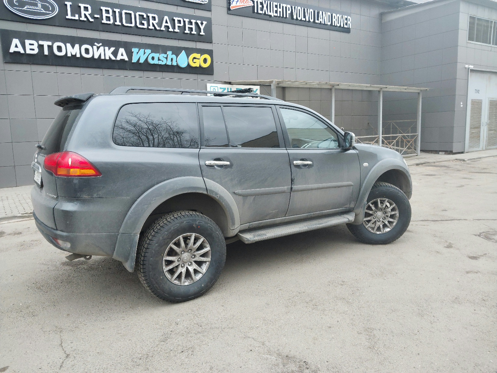

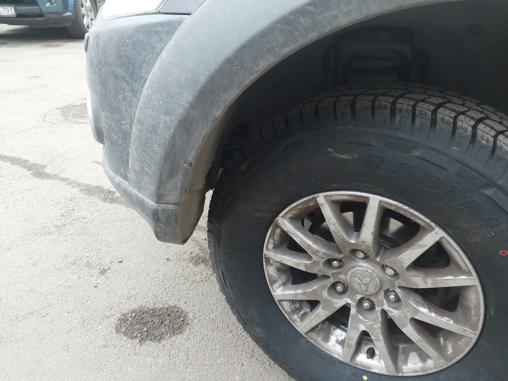

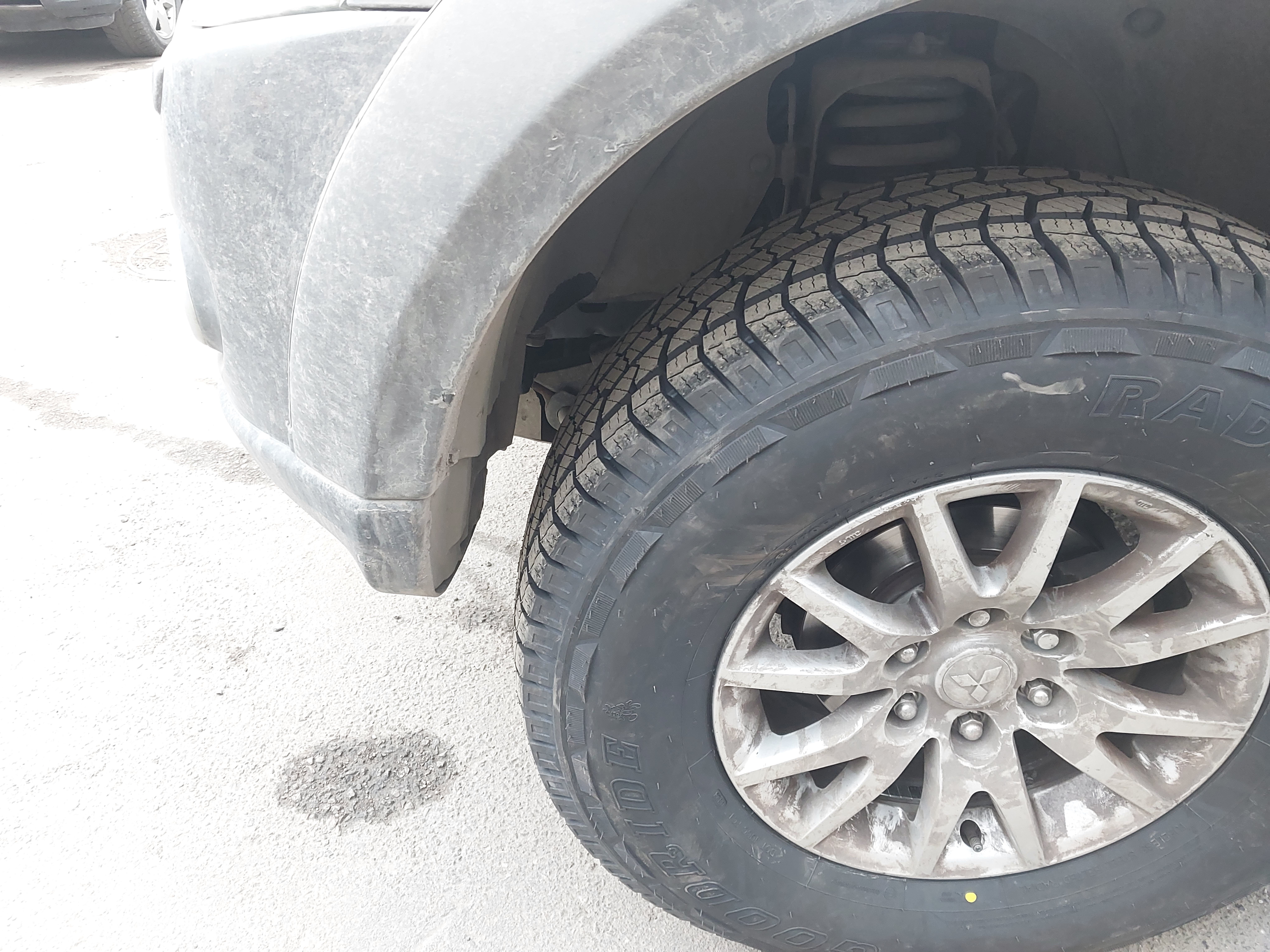

При 285/70/17 обойдусь феном?😁 или штатные брызговики менять?
Mazafaka987
Сообщения: 31
Зарегистрирован: 05 сен 2020, 09:30
Мой автомобиль(и):: Pajero Sport 2, 2.5D, АКПП, 2013г.в.
Пишем открытый ФАК по шинам-дискам Pajero...
Сообщение Mazafaka987 »
285/70/R17 Goodridge
Влезли без напилинга. Всем спасибо за рекомендации
