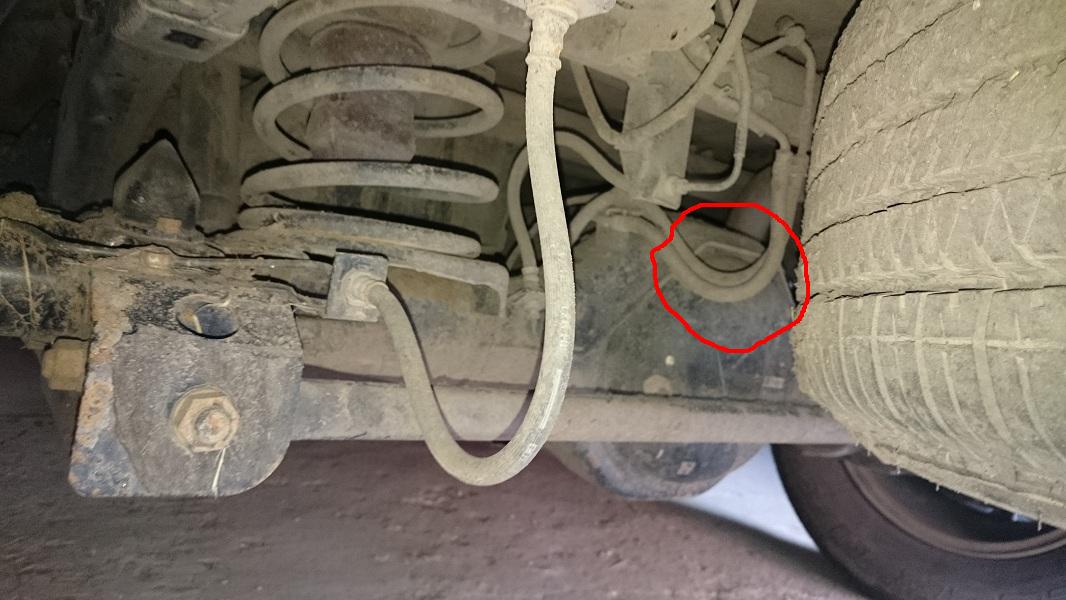

Парни а подскажите какие шланги надо менять, а то чет заглянул под машину и не пойму. А то боюсь поменяю не те )))
Нафиг этот радикал с рекламой

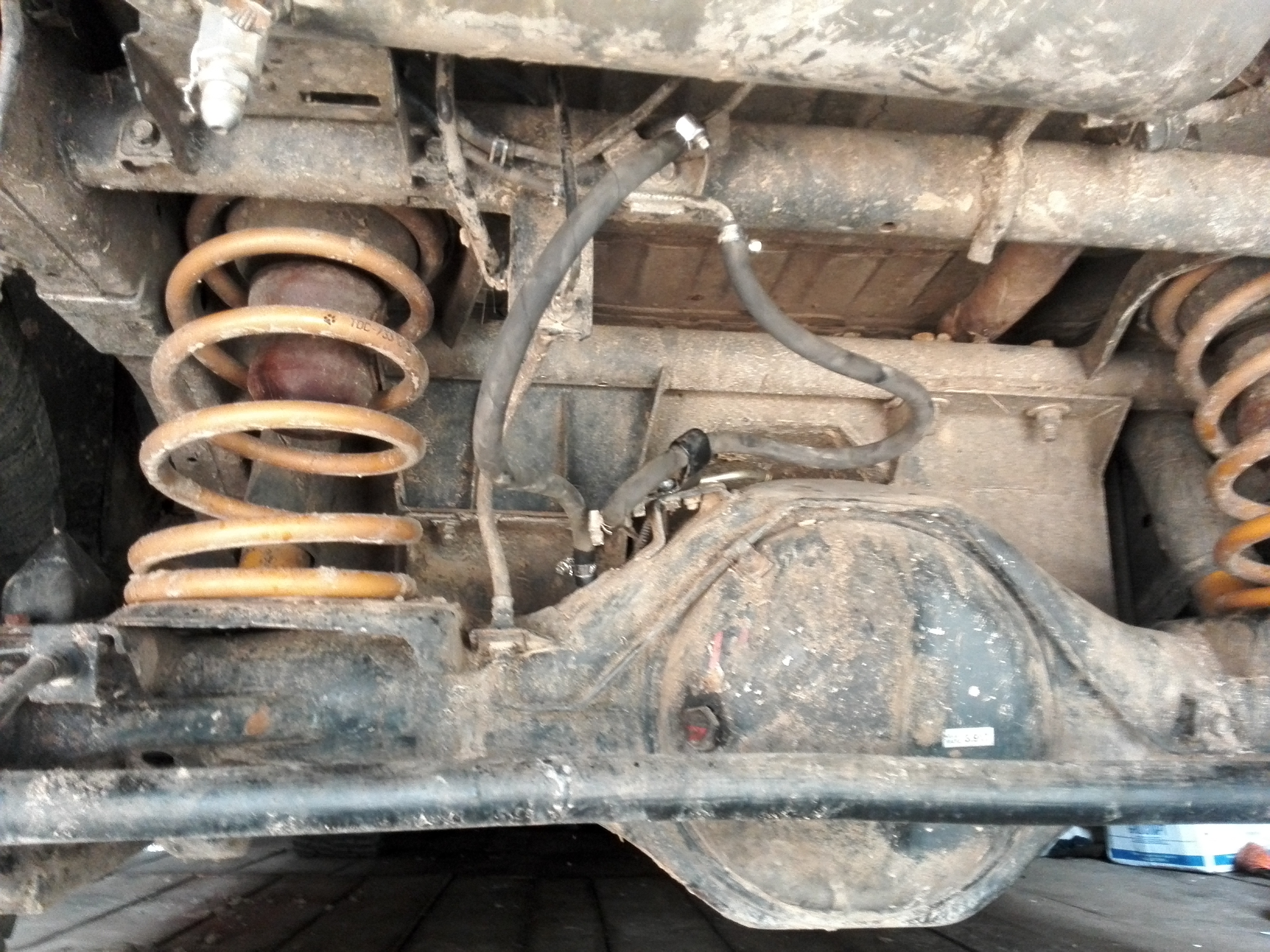

Еще нужно сапуны компрессора и заднего дифференциала немного удлинить и вывести в полость рамы, как это сделано изначально на заводе для L200.GREY52 писал(а):Себе тоже сменил все родные шланги, включая сапун з.моста на шланг от карбюрарорной десятки и именно от обратки, шланг прямой подачи больше по диаметру, да еще хомуты заменил родные самозажимные на нормовские. Два года с блокировкой проблем нети включаться стала быстрее вроде, хотя может самовнушение
Тогда резиновые грибки не покрываются грязью, не засыхают и не закупоривают наглухо сам шланг.
У нас они конструктивно просто торчат над мостом и так и просятся их удлинить.
Я в качестве временной меры взял белый вакуумный шланг от усилителя опережения зажигания трамблера карбюраторной нивы, снял два грибка, одел эти белые шланги, вставил белые пластмассовые переходники (есть тройники и двойники) и на них насадил уже сами грибки.
Все это хозяйство засунул тут же недалеко в раму.
Мне просто НАДОЕЛО чистить эти резиновые грибки, поэтому я вынужденно пошел на такой колхоз, сделанный на скорую руку, после того как блокировка когда нужно опять не сработала, несмотря на целые плетёные шланги, а дело в итоге оказалось как всегда в этих грибках, которые просто выглядели как забальзамированные грязью шарики.
В итоге сапуны теперь чистые. И блокировка включается.
Понимание процесса приходит с опытом, вернее через лопату....

Вот эту парочку.scorpion63 писал(а):ДВС всем.

Главное их не перепутатьSNOOPER писал(а):Вот эту парочку.scorpion63 писал(а):ДВС всем.

Еще момент, недопускайте чеканки при любых условиях, быстро перетрется, касается особенно тех кто с лифтом
