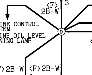

вопрос что обозначают цифры в местах соединения проводов ?в белом круге на вкладке провода в твоей теме. количество отходящих проводов?

dimon106 писал(а):вопрос что обозначают цифры в местах соединения проводов ?в белом круге на вкладке провода в твоей теме. количество отходящих проводов?
Интересный вопрос. Это общая точка, на которую выходит очень много проводов.
Общая точка.PNG (17.63 КБ) 82414 просмотров
Поскольку присоединение показано на нескольких схемах, для удобства данные точки пронумерованы. Например, точка №10 из схемы Fuel warning lamp (контрольная лампа резерва топлива) и она же в Engine Control Unit (Система управления двигателем). Но это не самое интересное.
Есть в Паджерах такая штука, которая называется J/C connector.
Это некий разъем, на которых как раз и выходят пронумерованные общие точки.Они собственно там и соединяются. Не знаю деталей, но предполагаю, что у официалов должны быть приборы, для подключения к этим разъемам для расширенной диагностики. Примерно так.
