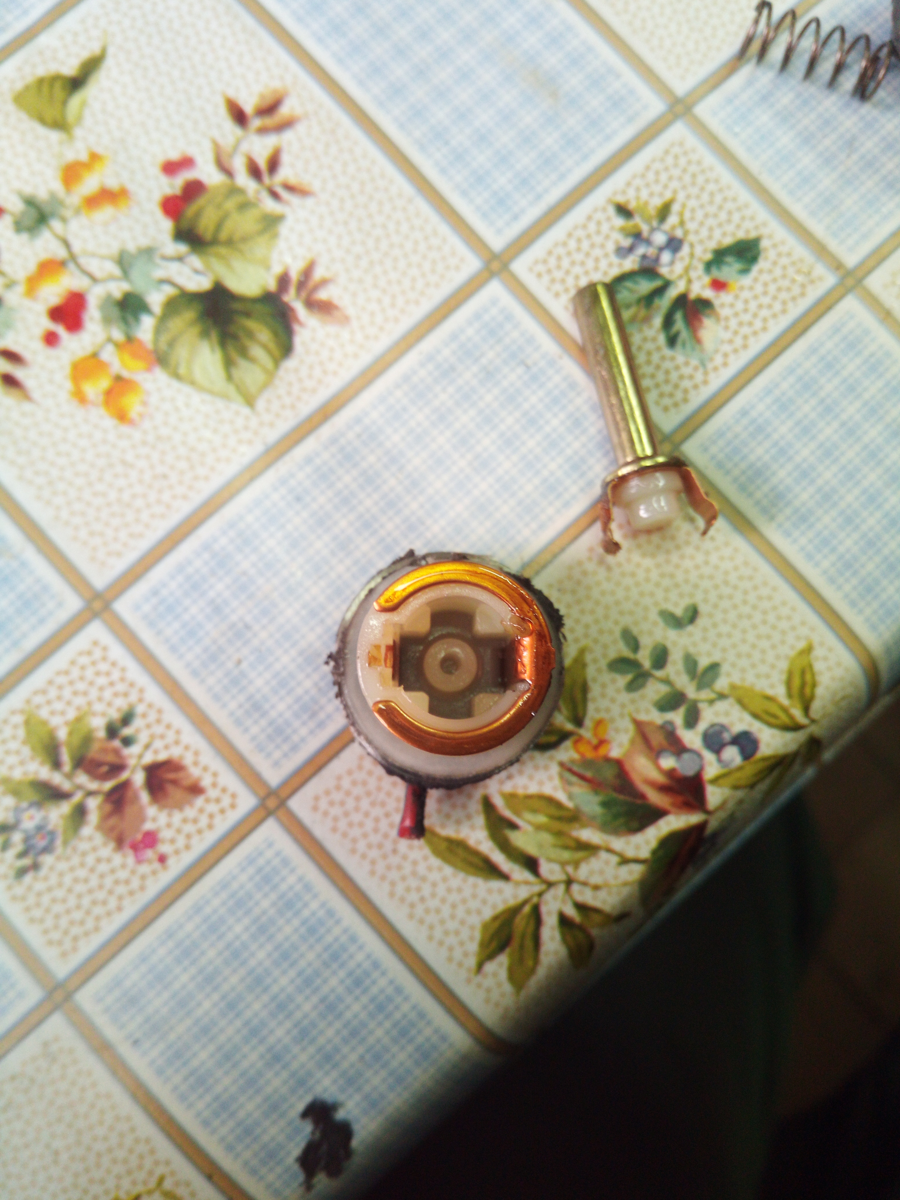

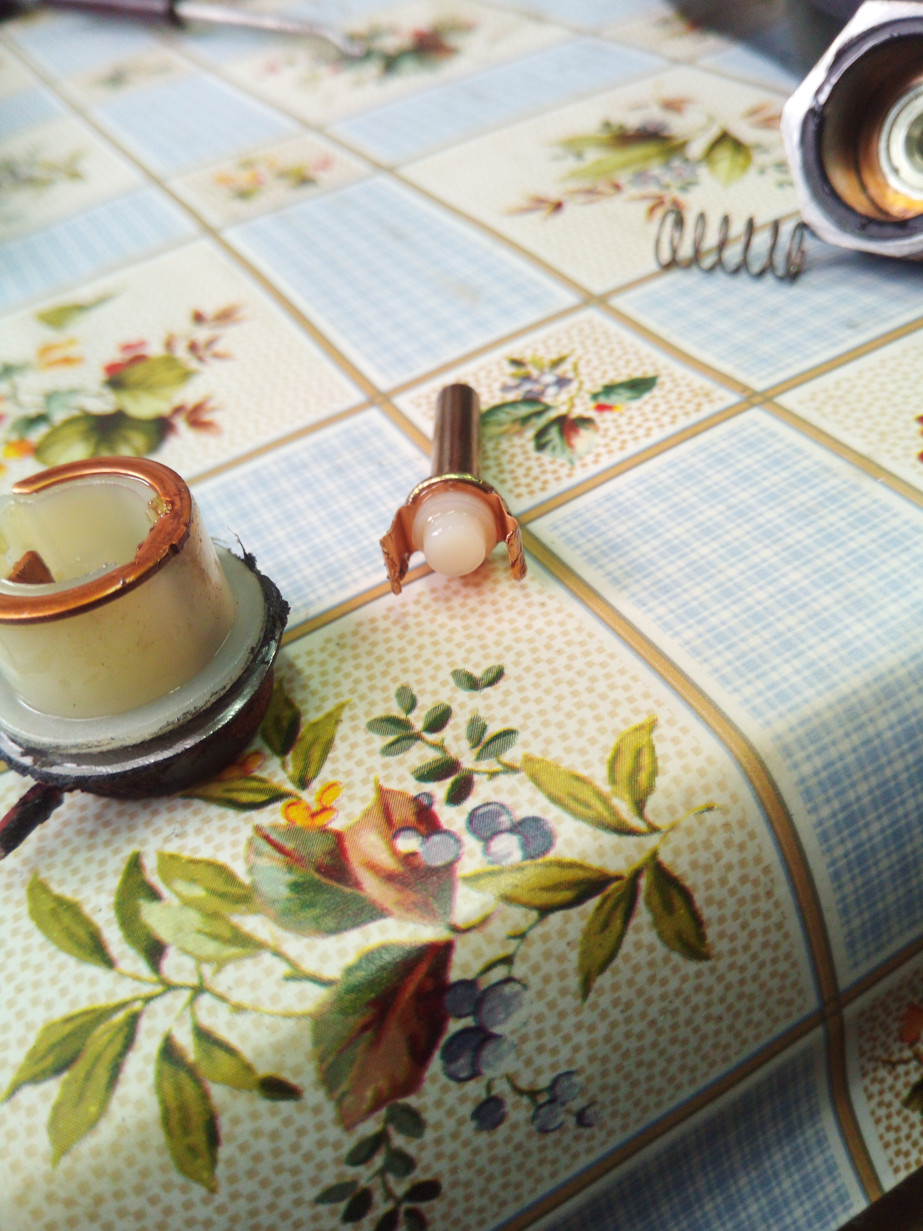

Кстати ковырял тут галерею и нашел фотки которыми спешу поделится. Для любителей крутить дрелью.........
Надеюсь пояснения не нужны, все ясно как божий день. :)

Сообщение DenVer »
Ну вот и макать начали.
ЗЫ Скатерь огонь :*THUMBS UP*:

Познавательно. За фотографии большое человеческое.
