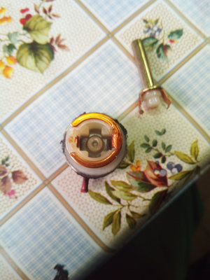

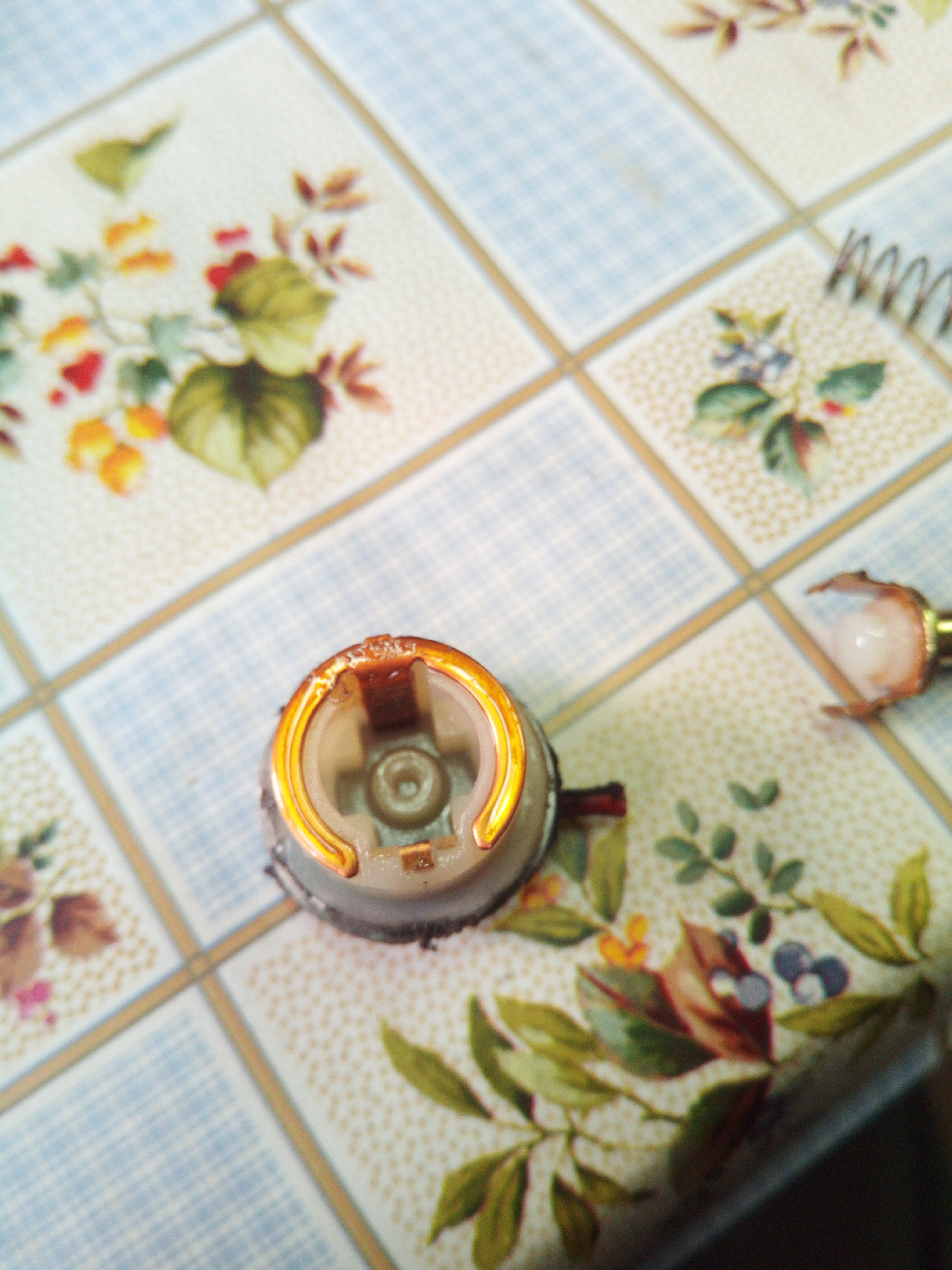

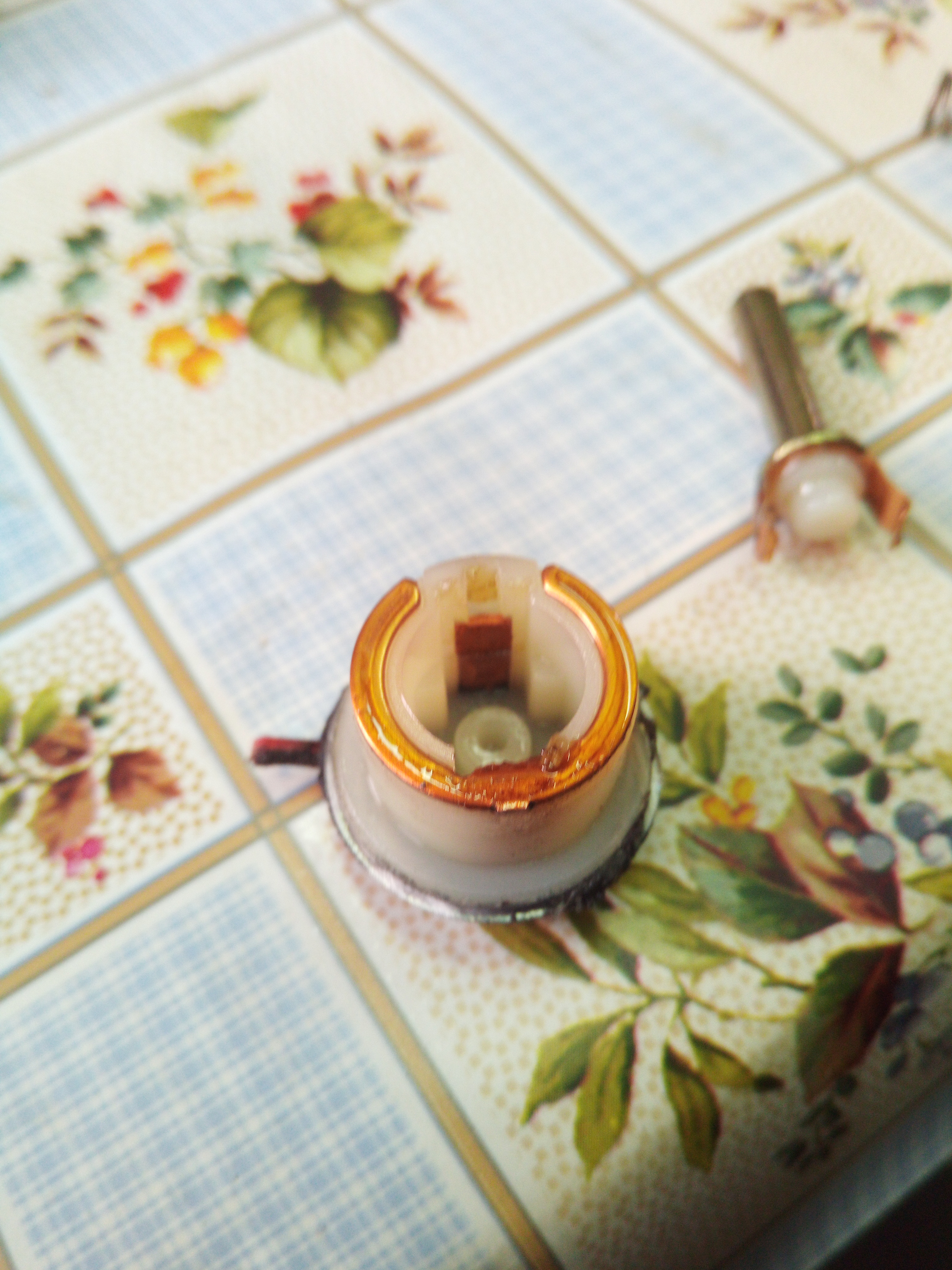

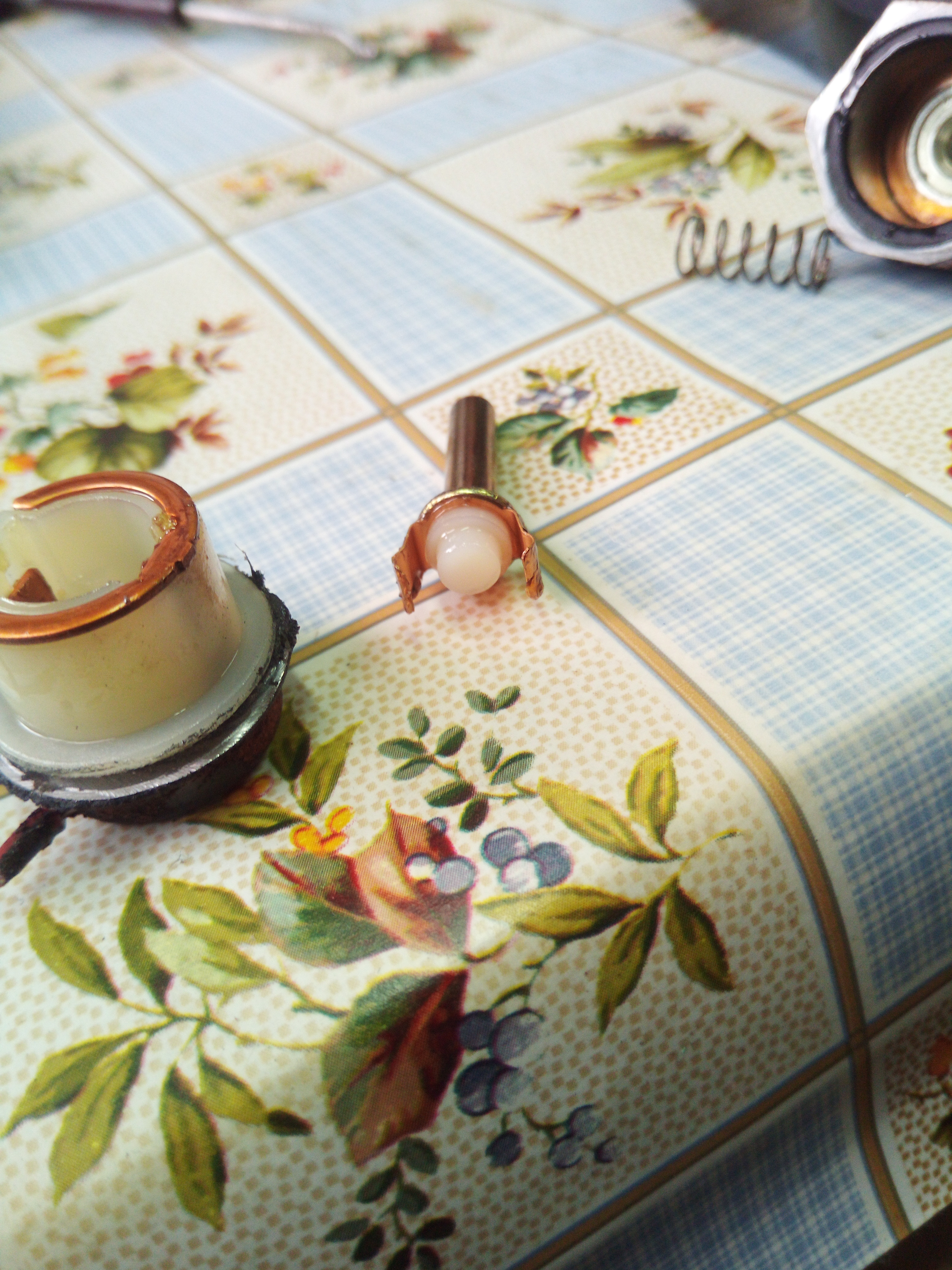

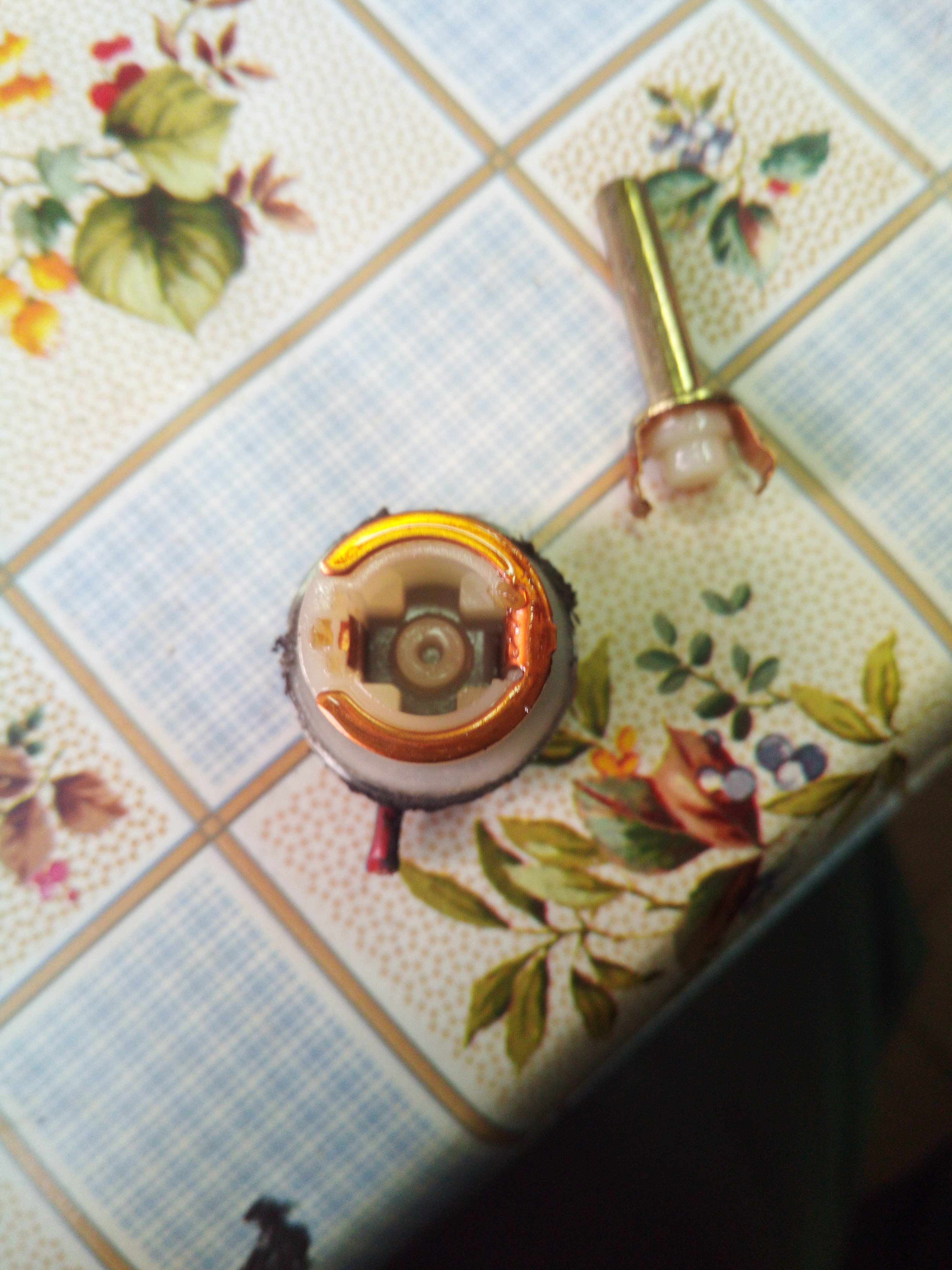

Решил с оказией забабахать видео, как восстанавливаются датчики.
Данный датчик был напрочь мёртвый. Честно говоря, не знал исход, но предполагал, поэтому и заснял.
Это четвёртый восстановленный датчик на моём веку.
Три из них были датчиками переднего моста, и один- датчик блокировки заднего моста.
Но думаю, подобным образом можно восстановить и датчики раздатки. Мне просто не подвернулось случая.
Датчик от Делики (предположительно) , но он точно такой же по конструкции как на Паджеро
Итог:
А здесь http://pajero4x4.ru/bbs/phpBB2/viewtopi ... 7#p2912407 про восстановление оборванных проводов датчика.
Итог:

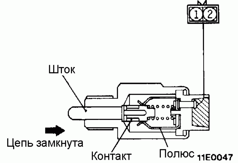

Я датчик в разобранном виде не видел, есть только картинка из мануала.Fakir писал(а):Если пролить ведешкой и повращать нажатый шток - будет быстрее
И так понимаю, что в принципе шток прижат пружиной, и это его защищает от вращения при штатной работе.
Если, как ты предлагаешь, вращать, то почистятся окислы/засоры только на неподвижных контактах, а подвижная часть почистится только "по кольцу". Конечно подвижный контакт может быть и чистым, тогда твой способ проканает...
В общем, ХЗ, я такой "морзянкой" датчики восстановил нормально.
5-15 минут- в зависимости от степени убитости.

О! Во там что...SNOOPER писал(а):Да хоть укрутитесь.....
Тут один тоже шуруповертом "реанимировал"![]()
Контакты там не крутятся......
Получается, с рисунком как-то не очень не бьётся!

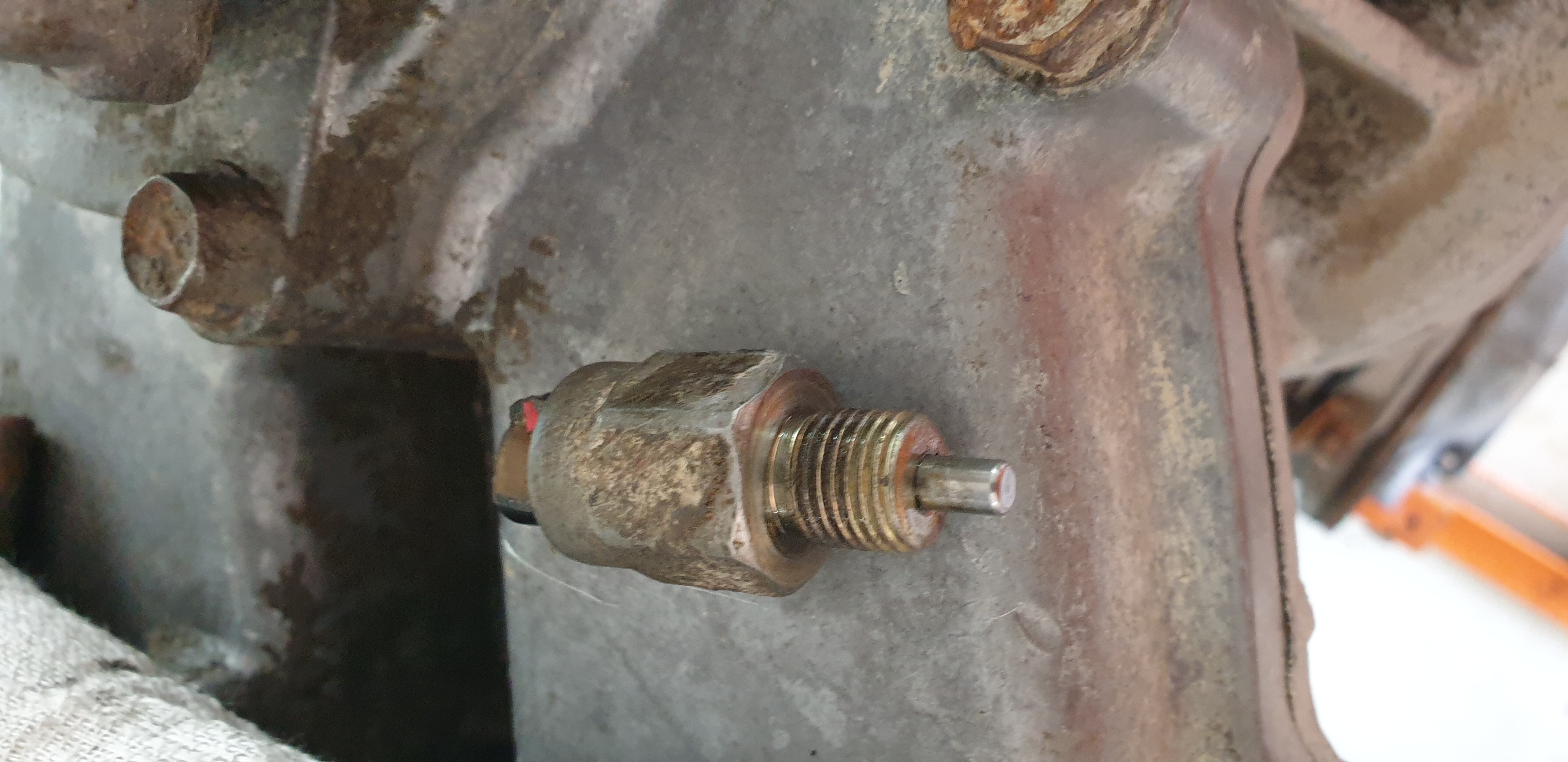

Это с раздатки.
Но они не отличаются практически от других.
Вроде валяются, можно распилить. Для чистоты эксперимента.
Очиститель контактов, воздух и "азбука морзе" вполне себе реанимируют.

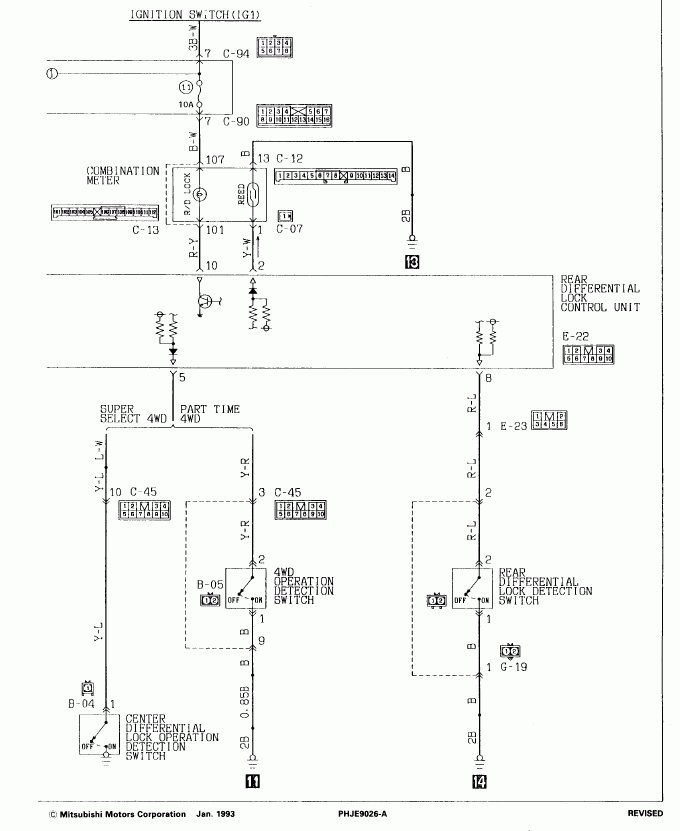

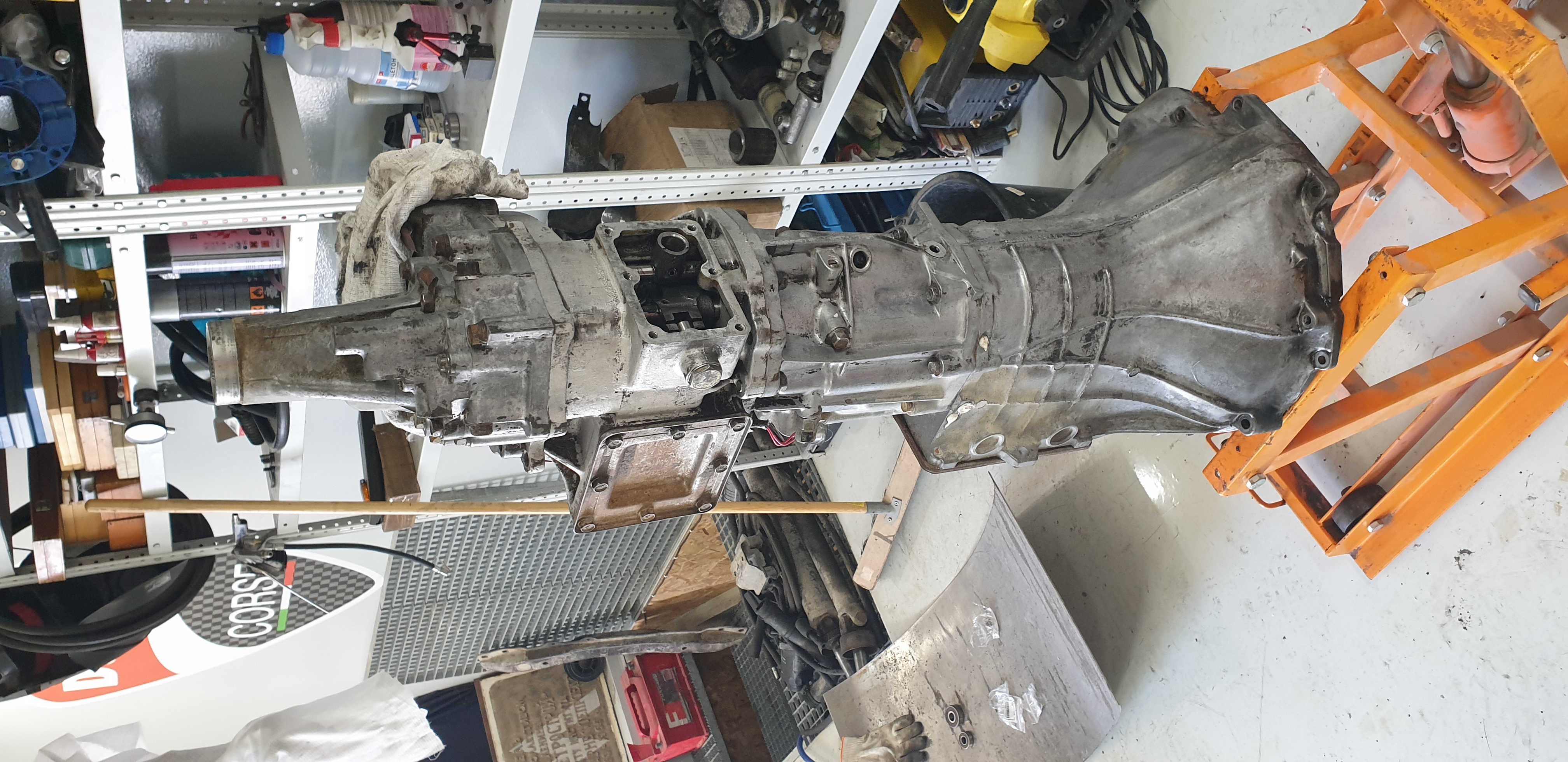

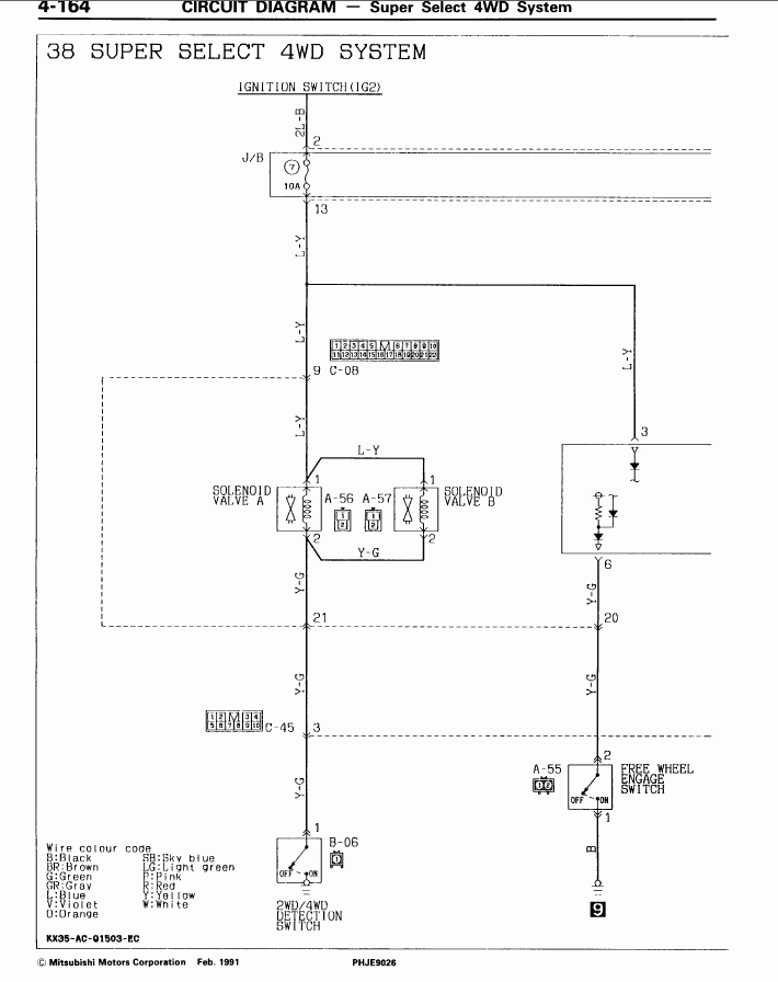

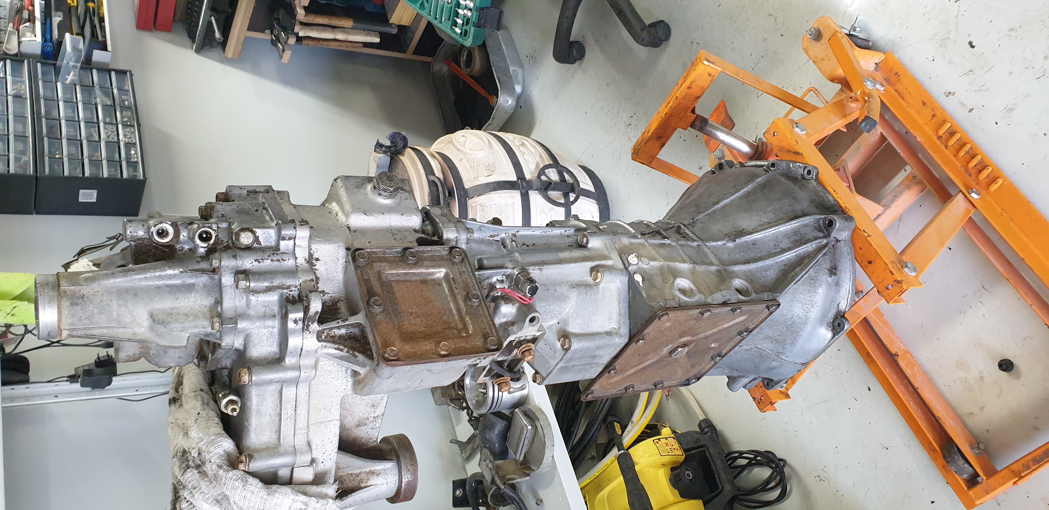

Мужики, к о может растолковать, как работают датчики 4wd на первом паджерике? У меня все оторвано от них, смотрю в мануале, вроде один провод идет от каждого датчика (всего 2 штуки их), по факту на датчиках вижу 2 контакта. Значит должно быть 2 провода, либо один из контактов был замкнут на массу ??? Вообщем знающие, не поленитесь рассказать, ну уж очень сильно хочется восстановить как должно быть !!! И кстати, датчики с виду одинаковые, а имеют разные номера в каталоге... хз

Вкратце. 2 датчика(идентичные, с двумя контактами) : один - вкл., другой - выкл. полного привода. У меня не было индикации на панели, датчики закисли, восстановить не удалось, купил один(!) новый, поставили - всё заработало(т. е. второй остался просто как заглушка).
Важно: под штоком датчика должен быть шарик, его не терять!

Это понятно, но датчиков 2, и у каждого по 2 контакта, а по книжке к ним всего подходит 2 клеммы, куда 2 оставшихся контакта подключаются с датчиков ?

А что там такого сложного должно быть?
Два датчика.
Один 2/4 detect стоит на валу прямая, пониженная.
Замкнут во всех положениях, кроме нейтраль в РК.
Второй 4WD замкнут при включении режима 4WD.
Датчики 2-х проводные. Один далее подключен на массу, второй следит за состоянием.
Датчик 2/4 detect можно смело перемкнуть если нет КОМа для лебеды. Если он разомкнут, то индикация работать не будет.
Так же не будет срабатывать пневмоподключатель полуоси при наличии.
Два датчика.
