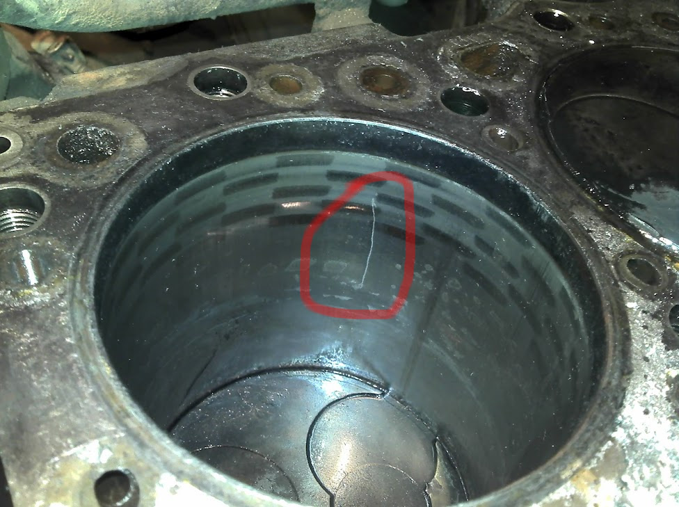

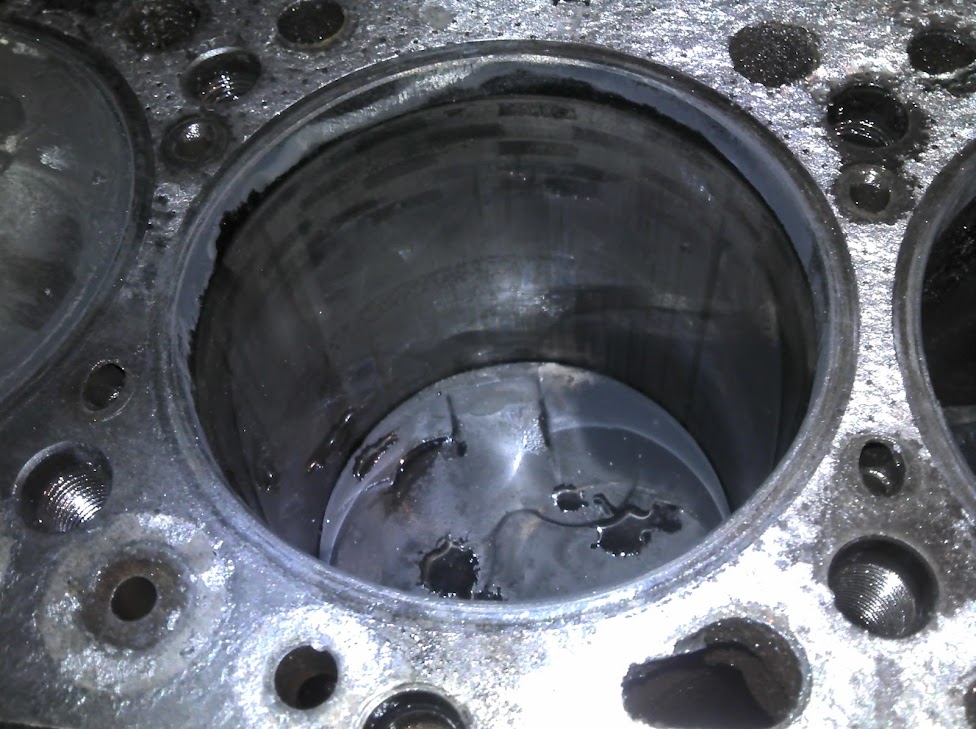

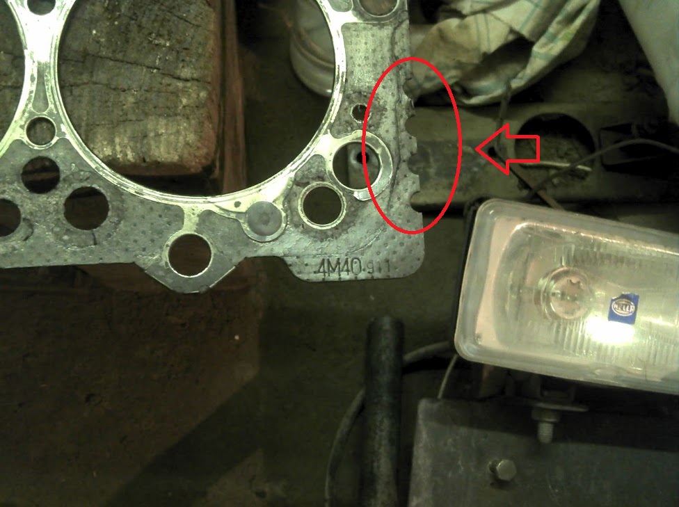

У меня тоже появились бульки и стало выдавливать охлаждающую жидкость. Поначалу не сильно, а потом начало выдавливать литрами и завоздушивать систему охлаждения. Слил тосол который весь пропитан гарью, скинул головку, но визуально трещин не видно, прокладка тоже без явный следов прорыва, но правда в районе 4-го цилиндра она явно плохо прилегала (было все промаслено). Когда откручивал болты ГБЦ, то несколько из них в районе 3 и 4 цилиндров были затянуты слабее остальных.
В горшках сохранились "шашечки", правда есть следы износа (в виде вертикальных полосок).

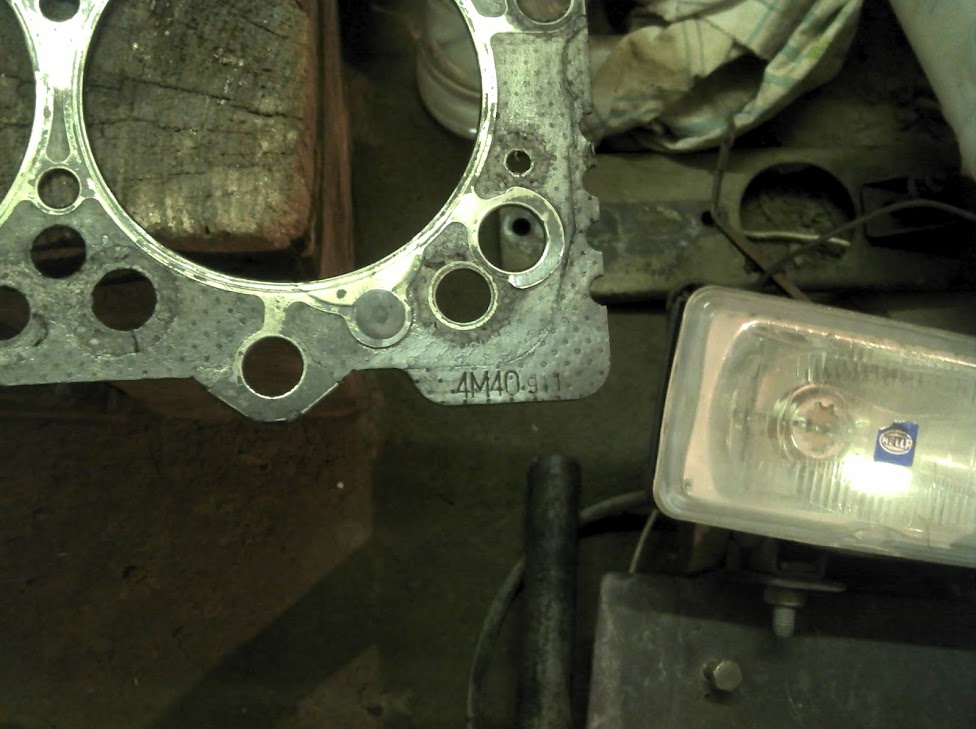

Подскажите пожалуйста, на оригинальной прокладке ГБЦ есть какая-нибудь маркировка? Хочется понять, что за прокладка у меня стояла.
Кто знает, где в СПб можно качественно опрессовать ГБЦ?

На Вашем же фото видна маркировка, прокладку следует менять на такую же.

КДВ писал(а):На Вашем же фото видна маркировка, прокладку следует менять на такую же.
Маркировка понятно, и она соответствует букве D на блоке.
Мне интересно это оригинальная прокладка или нет?

Кажется я нашел причину. Трещина в первом горшке :(
