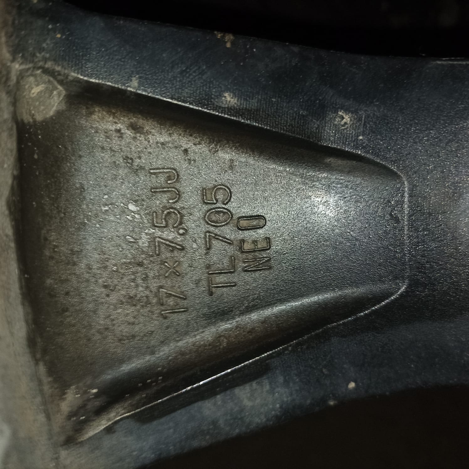

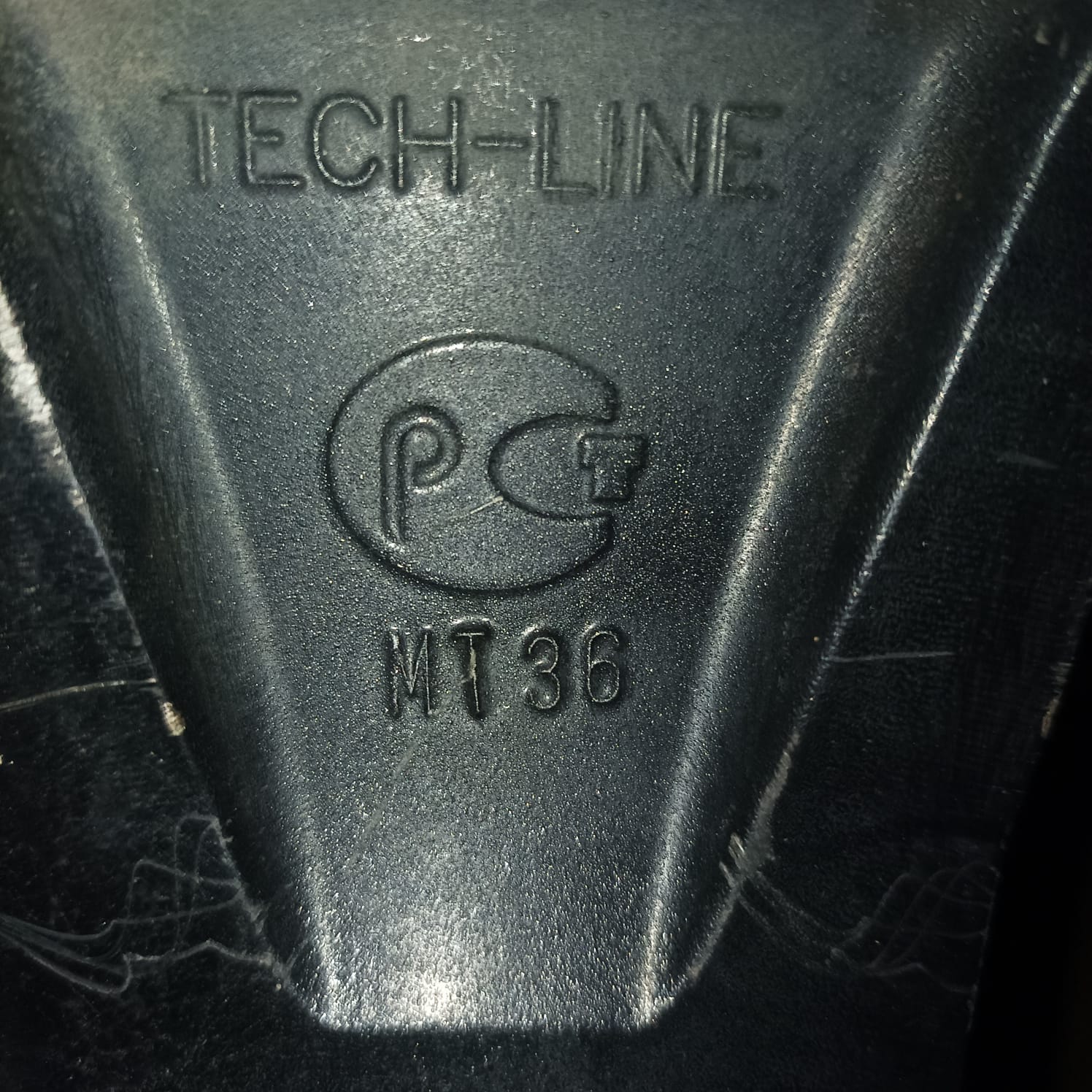

Здравствуйте! Не могу найти на дисках маркировку вылета это ведь не она?

maxkam писал(а): 09 янв 2025, 22:28 это ведь не она?
NE 0

так то всегда вылет обозначался ET... что то изменилось?

Смайлик писал(а): 09 янв 2025, 22:30NE 0
То есть это ЕТ0 ?

Предположу что МТ36 - это ЕТ36 в глазах китайца

Тырнет выдаёт модель TL 705 только с 25м вылетом- https://baza.drom.ru/moskva/wheel/disc/ ... %5B%5D=7.5 Какие цифры-буквы ещё есть?
