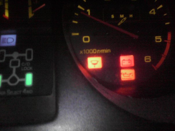

Здравствуйте,такой вопрос ,после запуска двигателя не гаснут вот эти лампы(фото),зарядка на АКБ идёт(проверял скидыванием клеймы),напряжени сети с напругой(фары,туманки,две печки)13.8 вольт, без напруги 14.6,куда копать?(лампы горят ярко)
ОЙ-Ё-Ё-Ё-Ё-Ё!!!

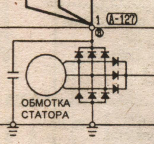

Все достаточно просто: Один щуп прибора на корпус, другой по очереди на клеммы, от которых отпаяли статорные обмотки, смотрим показания прибора, затем меняем щупы местами, проделываем ту же процедуру. Это мы проверили отрицательное плечо моста, или минусовые диоды. В одну сторону прибор должен показать бесконечность, в другую- небольшое сопротивление. Если прибор цифровой, то 400-700 Ом, стрелочный - 30-40 Ом. Большой разницы между диодами в одном плече не должно быть, т.е к примеру если один 700 Ом а другой 400 Ом, то уже не есть гуд. Нулевого сопротивления тоже быть не должно. Затем ставим один щуп на + выход гены, а в вторым также проходим по клеммам обмоток, меняем полярность, процедуру повторяем. Это проверка положительного плеча моста(плюсовые диоды). Показания прибора должны быть те-же, что и выше написано.gruskov писал(а): ТОгда может подскажите, как их прозванивать???
Третье плечо моста - это маленькие "вспомогательные" диоды, они нужны для работы регулятора напряжения. Они маленькие, цилиндрической формы, до них можно добраться и прозвонить каждый, в прямом и обратном направлении, как и основные.
Можно и без прибора, а использовать любой источник постоянного напряжения(желательно не более 40 вольт) и соответствующую лампочку. Процедура как с прибором, в одном направлении лампа должна гореть в полный накал, в другом нет.

На генератор однако похоже, и вероятно регулятор напряжения, не должно быть такого вольтажа..bmpeshnik писал(а):Здравствуйте,такой вопрос ,после запуска двигателя не гаснут вот эти лампы(фото),зарядка на АКБ идёт(проверял скидыванием клеймы),напряжени сети с напругой(фары,туманки,две печки)13.8 вольт, без напруги 14.6,куда копать?(лампы горят ярко)![]()
