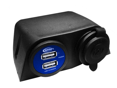

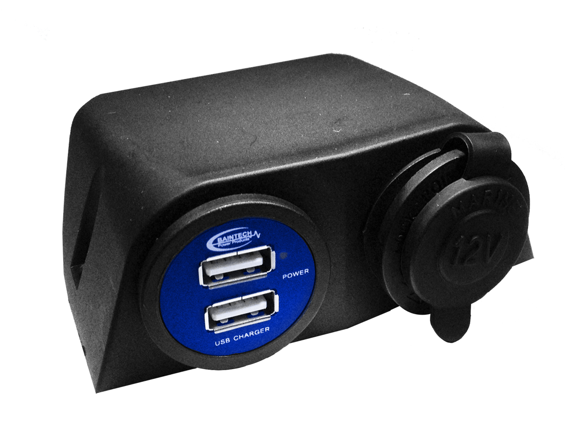

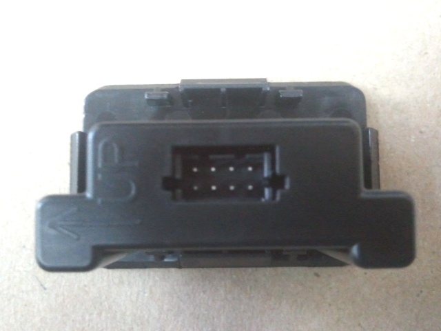

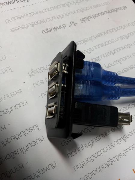

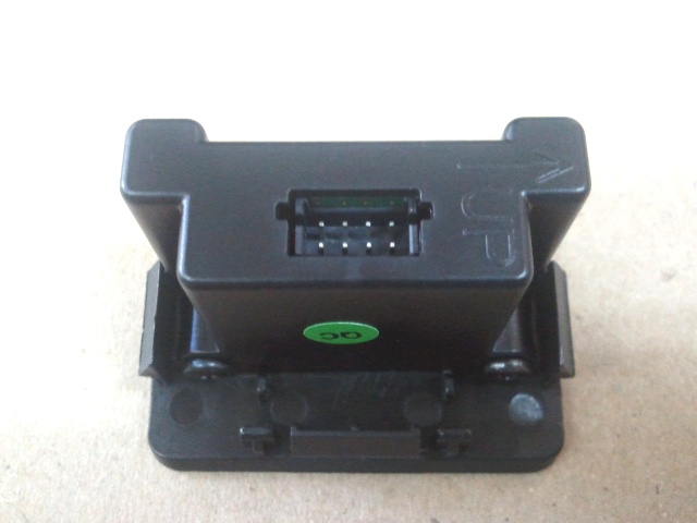

Колхозники из Тая передают приветы и шлют картинки:)
http://www.pajerosport-thailand.com/for ... ic=14523.0
Засекреченный тайский делок барыжит в тихую фирмой юисбишной тут:)
http://npartshop.webiz.co.th/products/P ... TOSENSORM/
Хлопчики из Австралийщины подавно склонны к колхозам и кибуцам!
http://everything4wd.com.au/ProductDeta ... ode=BTM-06

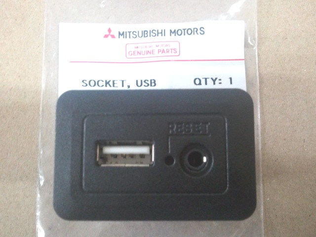

PERESVET Интересует вариант в пакетике с надписью mitsubishi. Какой номер детали?
PERESVET
Сообщения: 508
Зарегистрирован: 26 авг 2012, 00:27
Мой автомобиль(и):: Дизельный Паджерище Спорт с механической КПП
Откуда: Киев
Откуда: Киев
Благодарил (а): 153 раза
Поблагодарили: 65 раз
Re: Замена штатной магнитолы (варианты установок)
Сообщение PERESVET »
Doki писал(а):PERESVET Интересует вариант в пакетике с надписью mitsubishi. Какой номер детали?
Разделяю Ваш интерес:) Данных не имею.

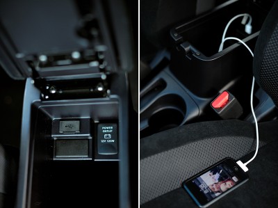

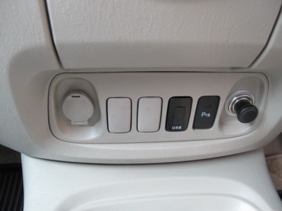

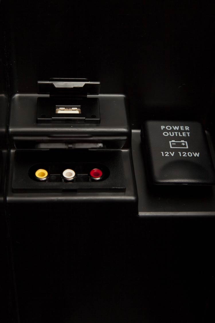

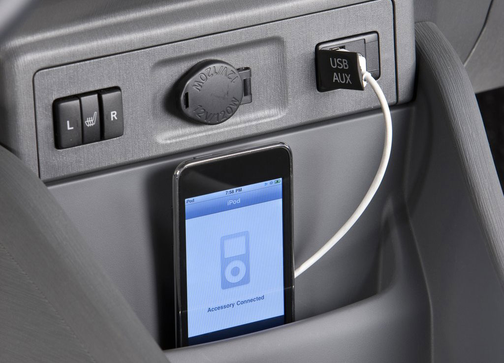

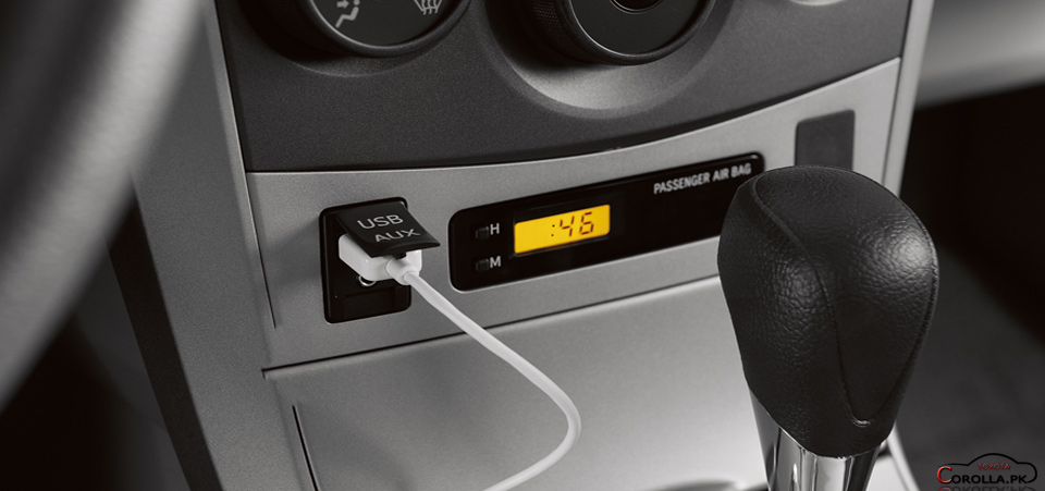

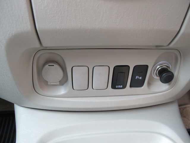

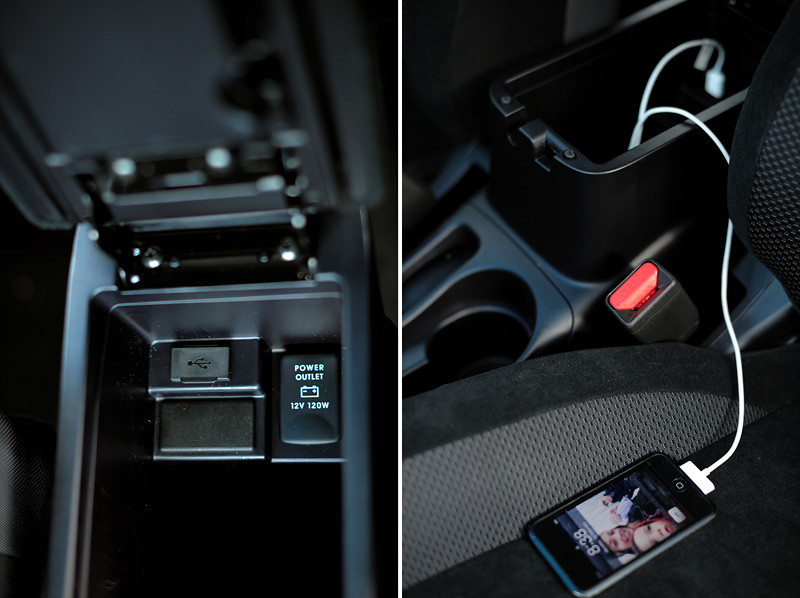

Дополнительно приветы от Тойот:) Кнопки парковочные у нас с ними однотипные, следовательно тойотовская юсбишка пойдет в место нашей заглушки. Номер не известен.
От Аутлендера
От Аутлендера
Аутлендер GT
Аутлендер GT

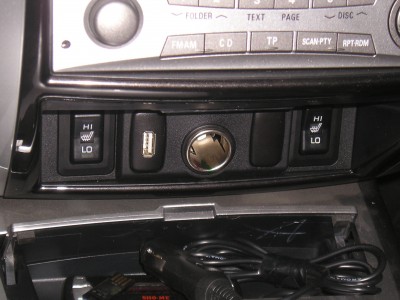

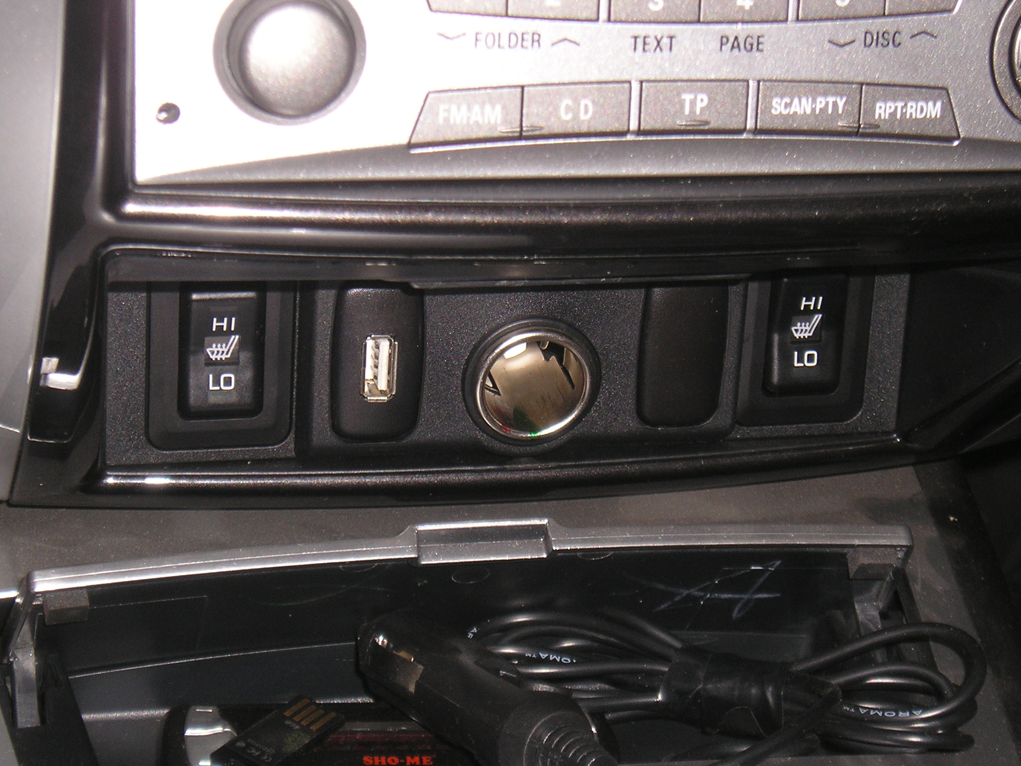

У меня это вот так выглядит
Врезал сам - сложности никакой. 5 минут работы. Дольше заглушку снимал. Стоит эмулятор чейнжера Триома.

atservice
А более детально? Какие комплектующие применял? Как закрепил что бы не выскакивал ну и т.д

Doki писал(а):atservice
Купил переходник USB мама-USB папа - (продаётся в магазинах радиодеталей).
http://www.google.ru/imgres?imgurl=http ... CEAQrQMwCg
Вытащил заглушку, снял с переходника резиновую оболочку (она просто стягивается). В заглушке надфилем выпилил отверстие и вставил переходник. Одел на него оболочку и закрепил парой капель клея из термопистолета. Всё.

atservice Спасибо, дешево и сердито!
