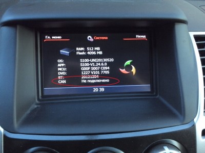

Именно так и подключен этот (маленький) разъём с двумя проводками, а результат один – БК нет и звук на руле не работает.drozd272 писал(а):В эту белую фигню ничего не подключается,чтоб работали кнопки и БК подключение идёт в чёрный разъём с двумя проводками,а то что ты показываешь,это в кэтайскую башку подключается,зачем ты её в кан-бус пытаешься засунуть???На фото показал куда подключить,туда суётся переходник с краным и белым проводом,к ниму подключается сиреневый и белый провод скрученый косичкой и он уже в башку китайскую.

Vlad_45 писал(а):И эта балалайка не видит руль и борт.комп(((Monterovod писал(а):egor75 писал(а): у боба уже новая модель на двухядерном проце с видеорегистратором А8 называется
спишись с ним и закажи вопросов не возникает
на днях получил от боба s100, подключил все в соответствии со схемой, кнопки на руле заработали только после их настройки через меню, инфо БК так и не выводится.

судя по всему канбас не воспринимается на уровне системы

написал бобу, он ответил, что проблемы с канбасом ему известны от многих российских пользователей и его инженеры над ними работают. Прислал новую прошивку на пробу, но она только на английском. К сожалению, смогу протестить ее только недели через 3

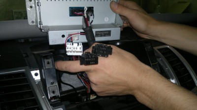

Не очень понял. У меня получилось вот так. И не видит ни руль ни борткомп( Три старых разъема не задействованы остались, а из комплекта остался один двойной красно-белый проводок а было их два. Может я что не так сделал?drozd272 писал(а):В эту белую фигню ничего не подключается,чтоб работали кнопки и БК подключение идёт в чёрный разъём с двумя проводками,а то что ты показываешь,это в кэтайскую башку подключается,зачем ты её в кан-бус пытаешься засунуть???На фото показал куда подключить,туда суётся переходник с краным и белым проводом,к ниму подключается сиреневый и белый провод скрученый косичкой и он уже в башку китайскую.
И еще вопрос - вот тот что раньше стоял CAN его не надо куда-нибудь подключить?

на днях получил от боба s100, подключил все в соответствии со схемой, кнопки на руле заработали только после их настройки через меню, инфо БК так и не выводится.[/quote][/quote][/quote]

Не видно куда суется переходникdrozd272 писал(а):В эту белую фигню ничего не подключается,чтоб работали кнопки и БК подключение идёт в чёрный разъём с двумя проводками,а то что ты показываешь,это в кэтайскую башку подключается,зачем ты её в кан-бус пытаешься засунуть???На фото показал куда подключить,туда суётся переходник с краным и белым проводом,к ниму подключается сиреневый и белый провод скрученый косичкой и он уже в башку китайскую.
