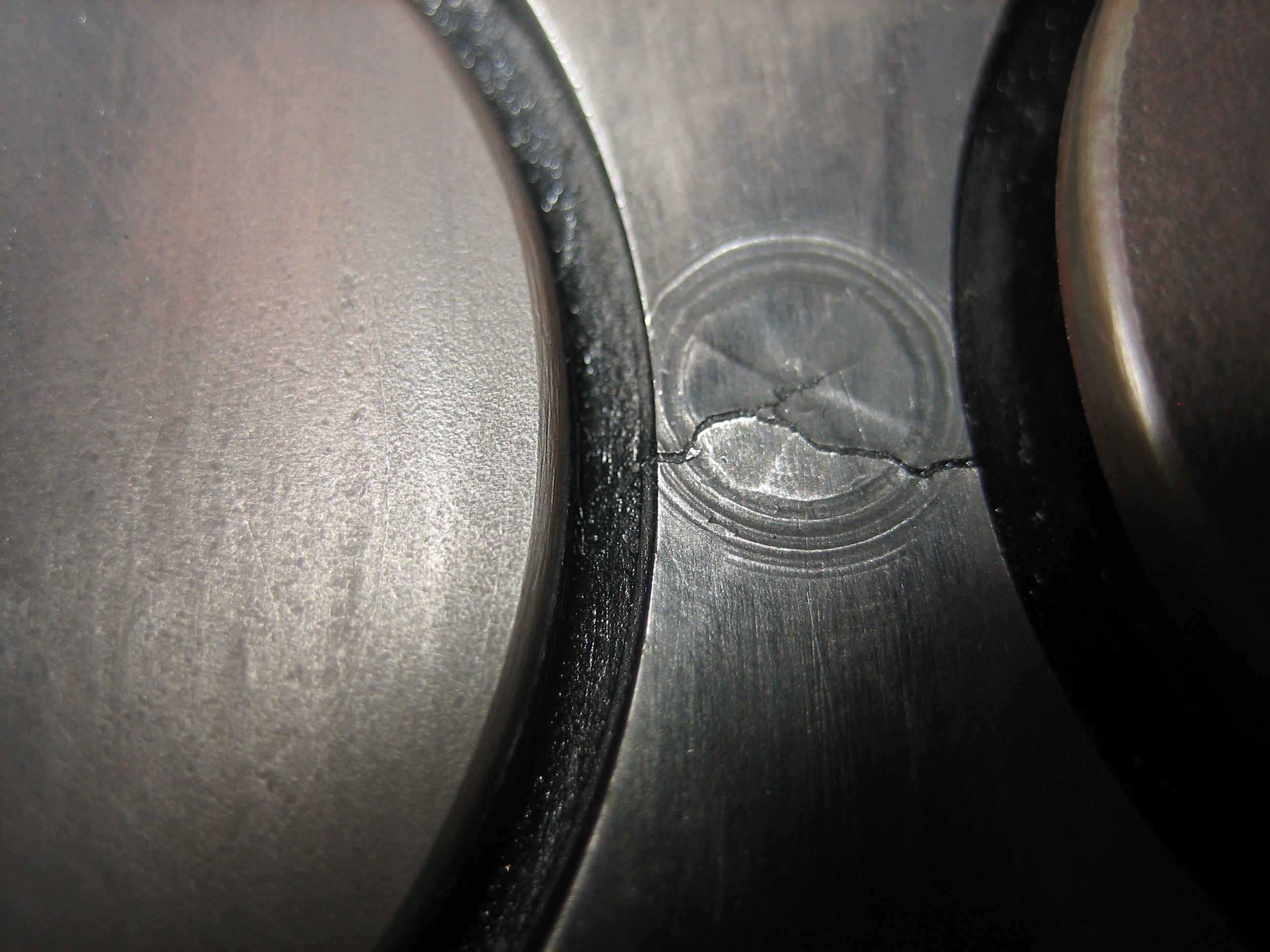

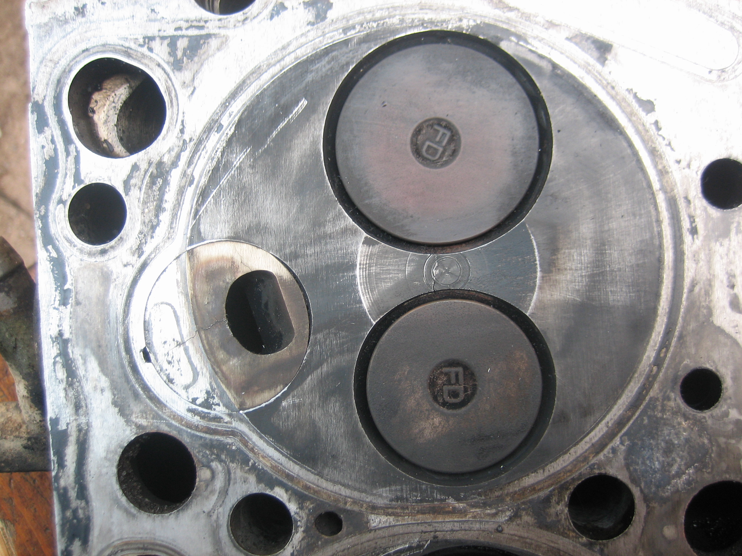

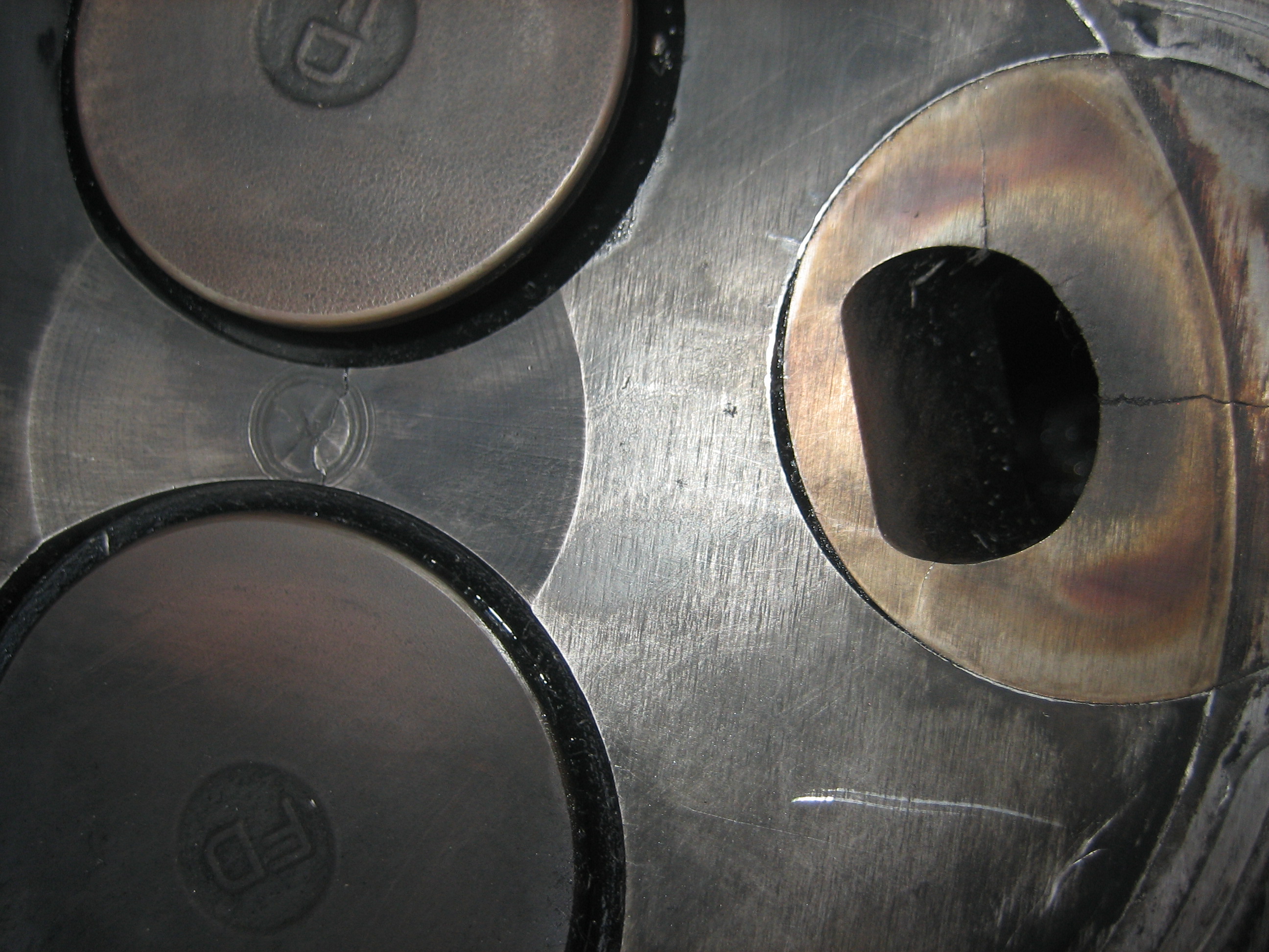

линейка есть..специальная..ибо с клапанами на стол неположишь..
с фонариком заглянул..трещина к клапаной втулке тянется..
Сварной, который у нас местный кулибин по люминию сказал, чтоб я невыбрасывал..на пенсию выйдет, от нечего делать мож че и придумает))))
тож удивился - новая ведь совсем)
как то так
как то так

Привет)Форкамеры ни когда не пробовал менять?У меня тоже в форкамерах трещинки пошли((Спросил у моториста,какого они трещины то дают?Говорит,возможно форсунки до замены распылителей работали плохо,вместо распыла ссали,при запуске на горячем движке и рвало форкамеры..Может и прав он.flamer писал(а):1.За 3 месяца ставлю вторую бошку автовельт,на первом моторе прошла порядка 4т проблем нет,второй ещё на запускал.Замечание одно-стружку не выдувают.Цена 10.7.
2.По AL вторичному не согласен т.к. 10 лет занимаюсь переплавкой его.Чел. который писал на счёт пористости не знает как льют детали.У нас с печки сплав выходит по высшей категории пористости т.е. практически отсутствует зерно на 1кв.см.,а для дальнейшего литья AL ещё раз расплавляют.Основной критерий это газонасыщенность металла.....
Вообщем лекцию читать не буду.
Сейчас в гараже собралось 5 бошек,болезнь одна трещины форкамер(1 корея,3 японских,1х.з.) из всех одна поведёна в плоскости .
В любом случае ставить в тот момент было нечего,собрал с трещинками на форкамерах,так и езжу пока.
Чем грозит эксплуатация при таком дефекте?

Re: 4D56T Моя первая капиталка.
Грозит капиталкой

Ага,кусок форкамеры попадает под клапан,пробивает поршень,задирает цилиндр..Блин,сколько старых головок видел,не только от 56-х,почти у всех трещины на форкамерах.

Pteradaktel
1 что за отпечаток направления поршня 3 цилиндра на голове
2 почему такие следы от форкамер (форсы льют,познее зажигание...)
3 давай спектральный анализ бошки сделаем химию знать будем
зная химию скажу свойства материяла как себя ведёт
4 трещены не стандартные,так и кувалдой на с первого раза расколешь
5 за 10 лет что плавим AL много ТОНН бошек повидал и химия и физ.свойства приблизительно одинаковые и трещины на тело надо умудриться сделать.

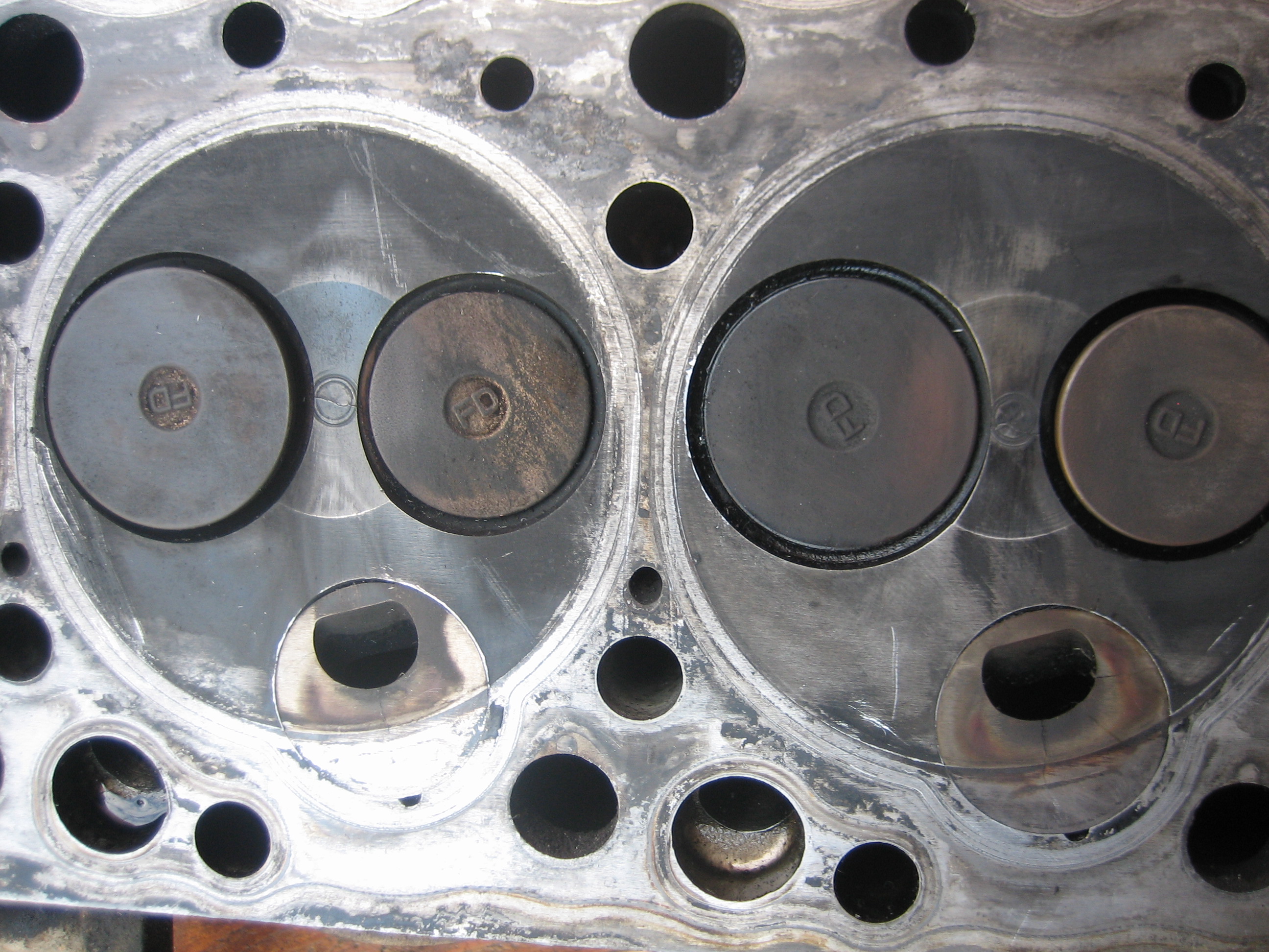

Привет всем. Проблема такая.
1. Радиатор сильно бурлил и в расширительный бачок выгоняло антифриз и бурлили как чайник.
2. Из выхлопной трубы парит.
3. Снял головы (думал прокладка прогарела). Прокладка по виду в норме. Болты все затянуты нормально. На голове трещены во всех форкамерах и между клапанами.
Отдать голову на проверку и ремонт?
Посмотреть сразу что там дальше происходит или не стоит, до этого все было в норме.
Или может на контрактный двигатель разориться??? И сколько он стоит?
По контрактникам - шепни в личку Жиперу.
Состояние ГБЦ - продолжительная езда на оборотах свыше 3000, а еще и помпа, наверно, мертвая.
Можно попробовать ГБЦ "полечить", но яб выкинул, и другую взял (что собственно и сделал).
как то так

1. это сантиметровый нагар..хочется верить , что следствие доездинга до дома 26 км на 2х цилиндрахflamer писал(а):Pteradaktel
2. п.1. ехал с дымовой завесой , тосол ручьем лил в выхлопную..при снятии в 3-4 цилиндрах тосол.
3. А смысл? или бабки тратить некуда? кому мы претензию направим? ибо считаю, что попал в эти самые злополучные 5%, которые заведомо брак (гбц новая автовелт)
4. Вводим новые стандарты трещин
как то так
