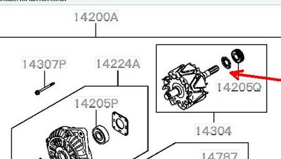

По умолчанию ротор 56го имеет шайбу между ТСК и задним подшипником, если кто то менял подшипник, то вполне могли шайбу на поставить, она как раз отвечает за то чтобы щетки не ломались.den_solotareff писал(а): вытаскиваешь ротор, вместе с ним вытаскиваются контактные кольца и задний подшипник. Так вот этот подшипник ломает щетки.

Ага, вот в чем проблема - такого кольца у меня точно не было...
PS Было! Но его ремонтники ..... выкинули....
