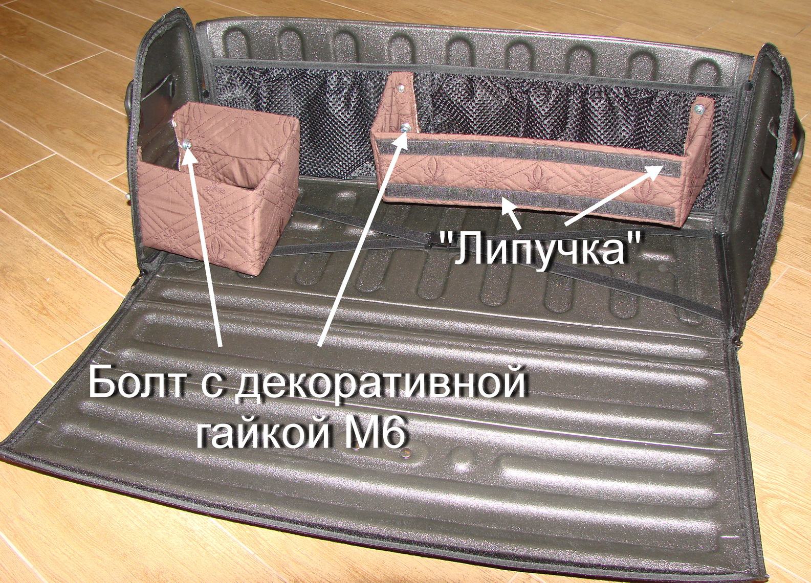

Немного вернусь к теме «упорядочения» архинужного хлама в машине. :*WRITE*:
Вняв конструктивной критике форумчан :*THANK*: и учтя свои немного изменившиеся потребности по емкости/наполнению ящика в багажнике решил его кардинально модернизировать - путем ликвидации. :Gigakach_01:
Однако, совсем изжить потребность в хранении: омывайки/водосгонов/щеток/перчаток/инструмента первой необходимости/фонарика и пр. подобного не могу, а нырять всякий раз в «подпол» за ними неудобно (да и места там уже нетути… ::-[: ), поэтому прикупил я себе автоорганайзер СОТРА самый большой, какой нашел: 810ммХ300ммХ300мм.
Всем хорош, однако внутри него при свободном размещении все летает, а если упрессовать , то взять что-либо нужное, не вытряхнув весь, невозможно. Решил я его разделить на ячейки сообразно моим потребностям. «Переборки» делал по отработанной технологии:
-несущая основа (скелет) - листовой ПВХ белый, толщиной 2-3мм;
-покровный слой – ткань «курточная»: плащевка на тонком синтепоне;
Технология раскроя/сшивки деталей идентична способу изготовления ящика в «подпол», описанного в первом посте этой темы.
«Липучку» пришил для фиксации кармана из войлочной ткани, очень он мне нравится для хранения сметки, водосгона и пр.
К бортам органайзера «переборки» крепил болтами М6 с декоративными (закрытыми) гайками ч/з шайбы, по длине отрезал-чтоб не торчали.
Заполнен органайзер практически свободно, при необходимости допихать можно еще много чего.
В багажнике теперь все радикально-черного цвета, ::-D: просторно, удобно. А сам органайзер легко входит как вдоль, так и поперек багажника и теряется в нем.
