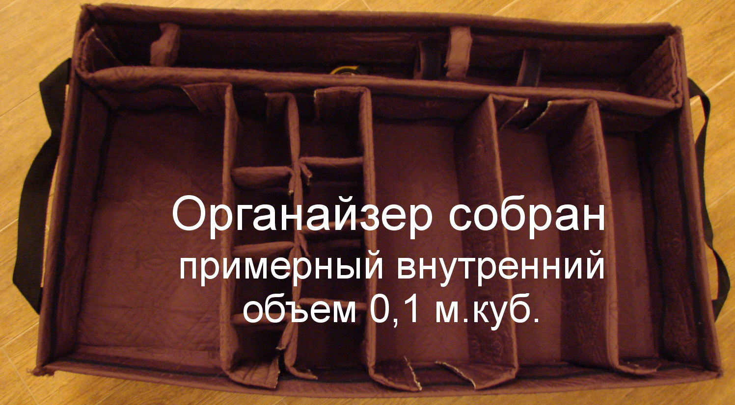

Здравствуйте, уважаемые паджероводы!
Автомобиль у нас большой (П4,V97W,LONG WAGON) места в нем много, и, как следствие, однажды наступает такой момент, что все это место завалено нужнецкими вещами так, что найти чего-либо невозможно совершенно!
Вот и я, перетащив в авто пол-дома, решил все это богатство упорядочить.
Мест у меня 7, однако третий ряд использовал раза 4 за год, поэтому снял галерку и стал думать, как бы поумнее использовать нишу в багажнике. Честно искал стандартный органайзер для этого пространства, но ничего не подобрал и решил делать сам.

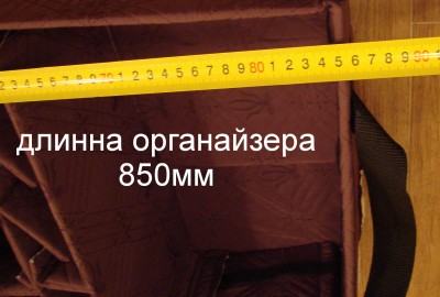

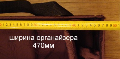

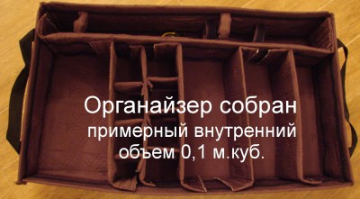

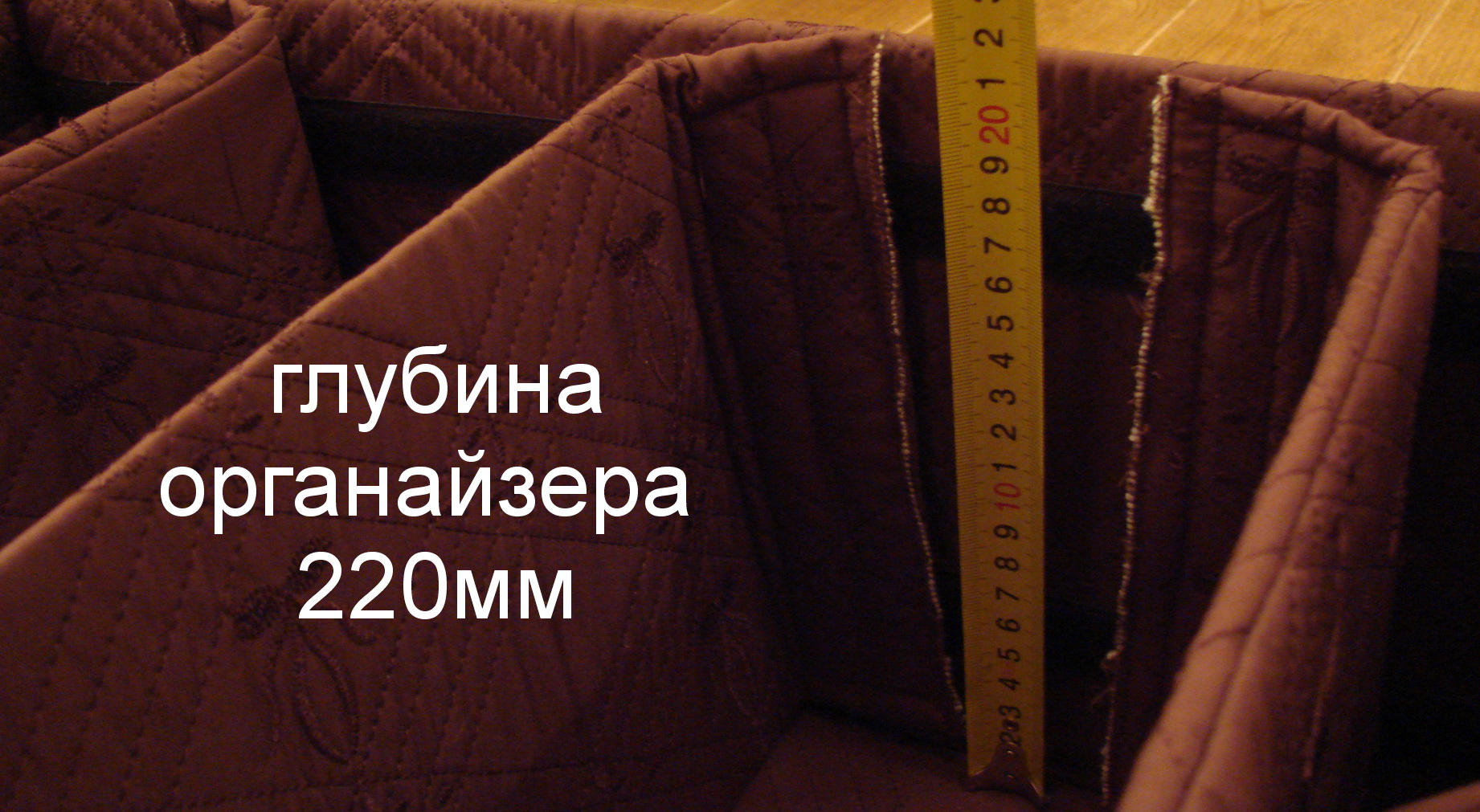

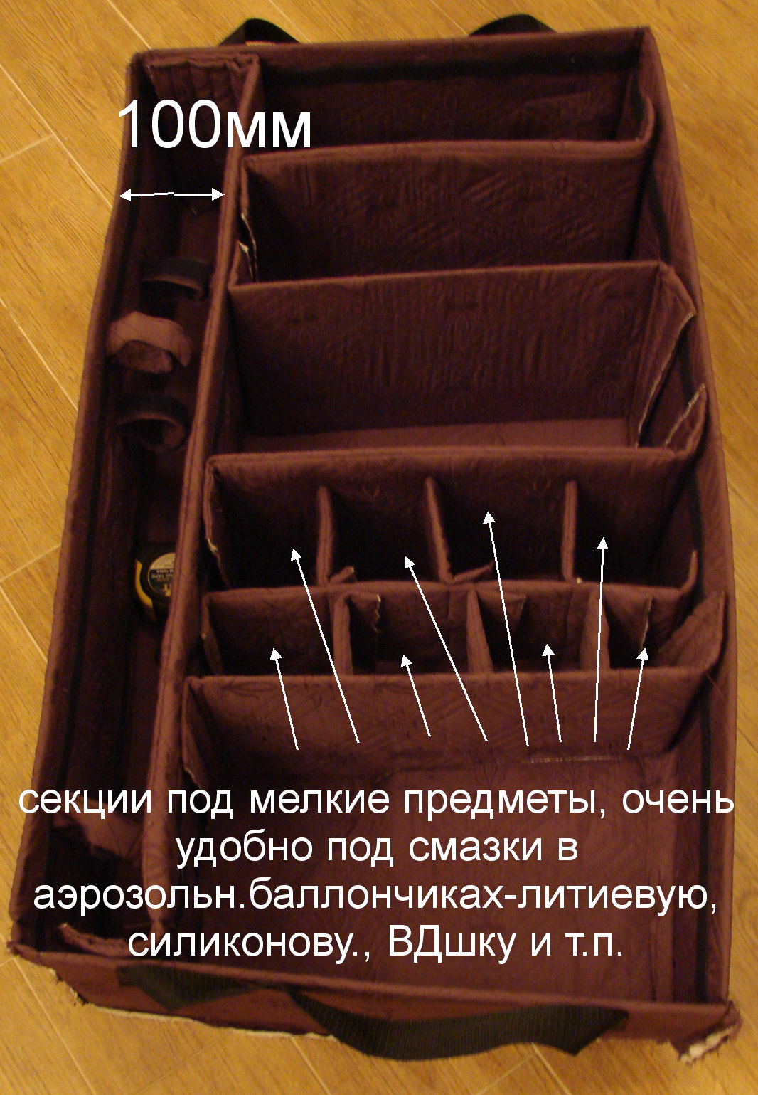

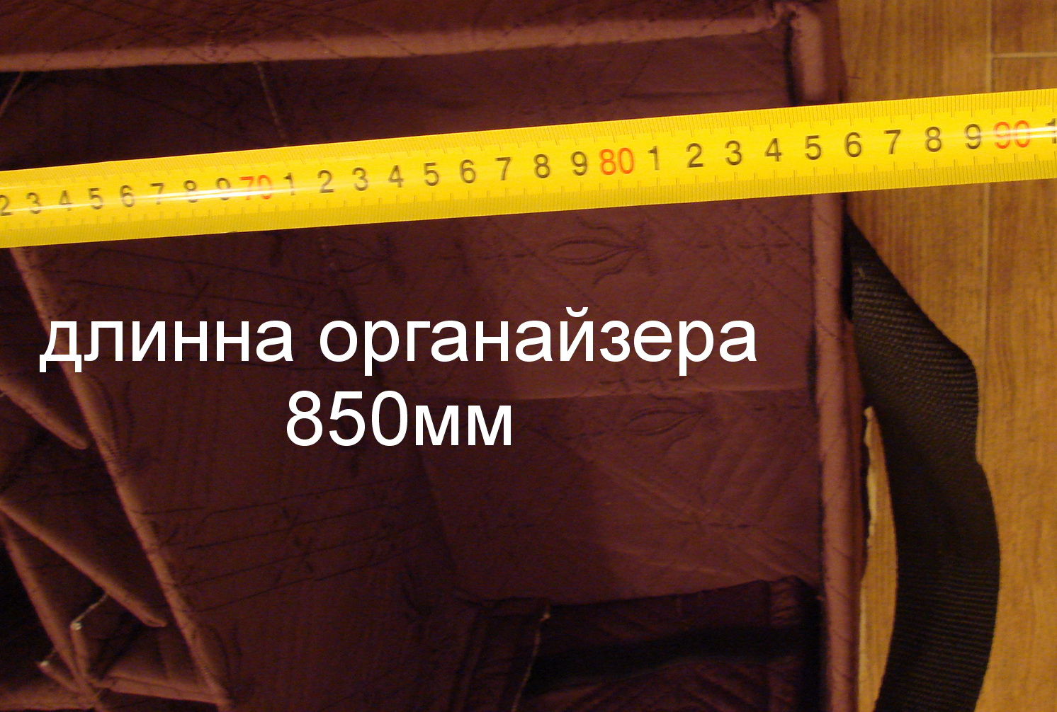

Конструктив прост:
-несущая основа (скелет) - листовой ПВХ белый, толщиной 2-3мм (какие обрезки были на работе, мы его иногда используем);
-покровный слой – ткань «курточная»: плащевка на каком-то синтепоне (цвет конечно, странный, но такая чудом нашлась у мамы в кладовке);
-крепежные элементы деталей – «липучка» из обычного швейного магазина;
-ручки для быстрого извлечения органайзера из ниши (под ним домкрат и балонник, как никак) сделал из плечевого ремня спортивной сумки (полоса из плетеной синтетики, толстая и прочная);
Изготовление таково:

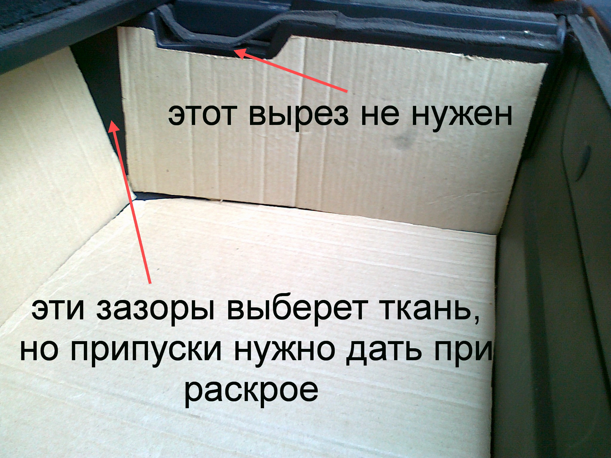

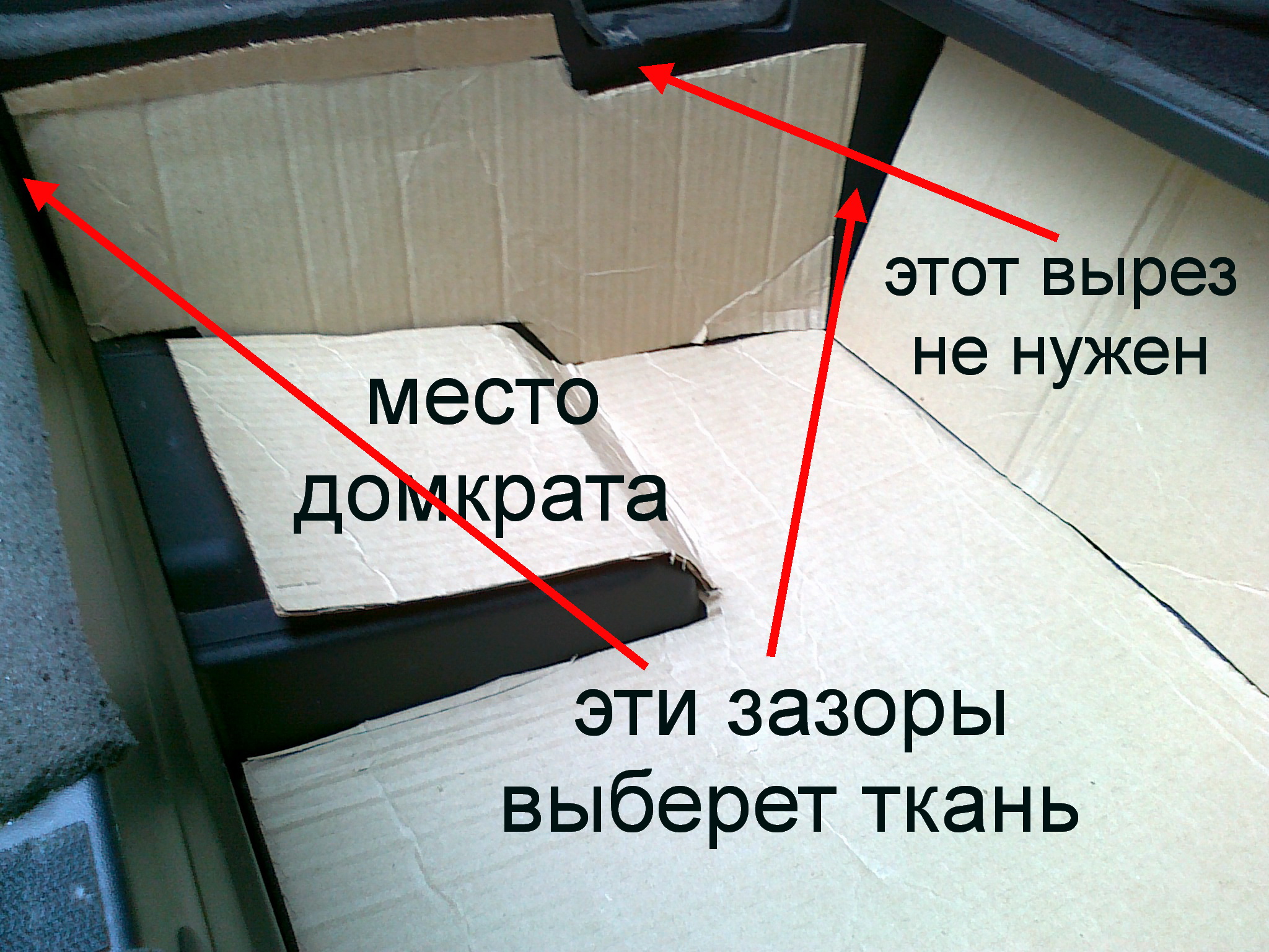

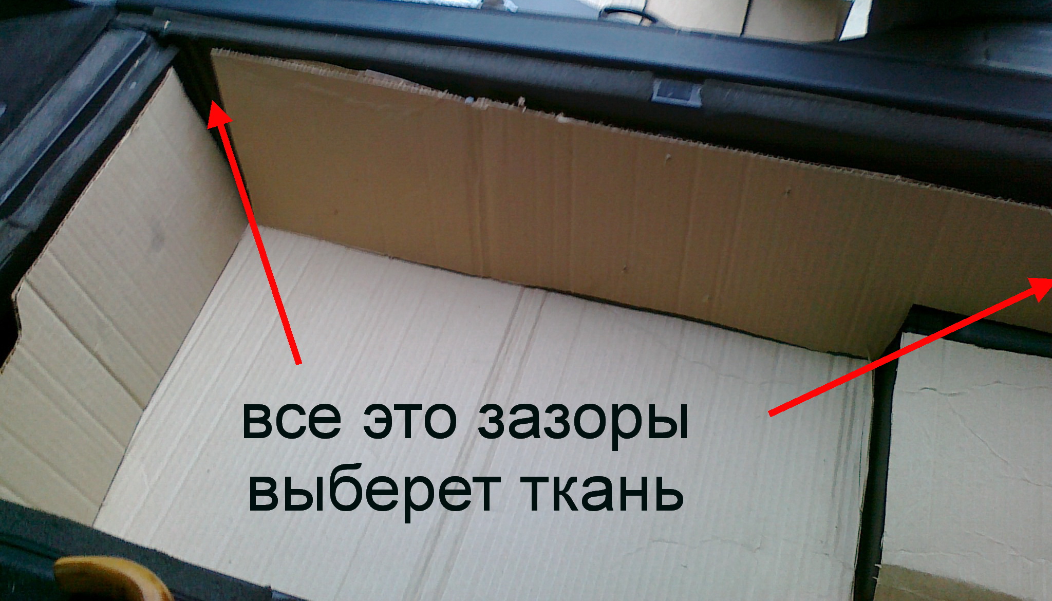

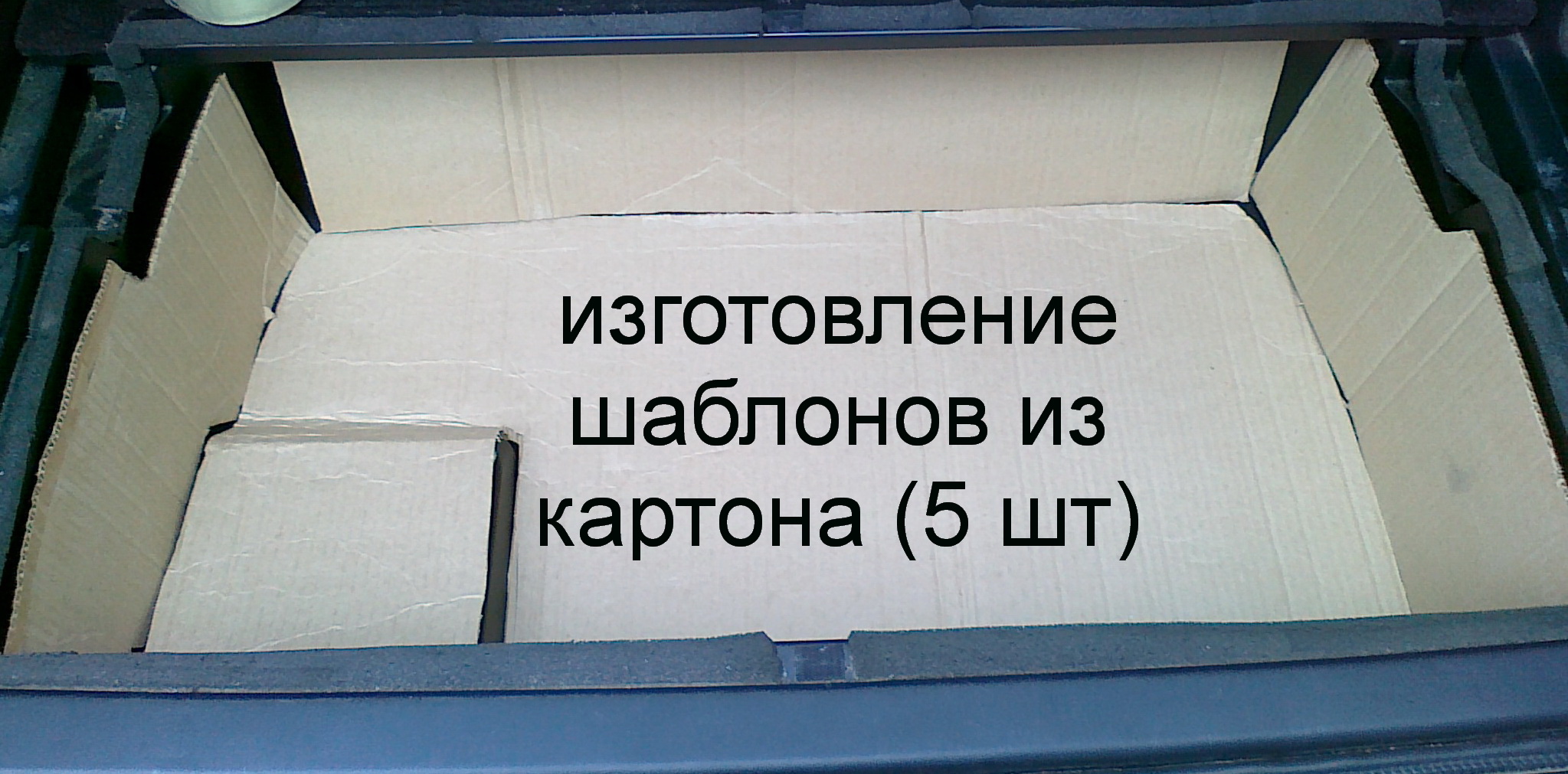

1. По месту разметил и вырезал шаблоны (5 шт.) каждой детали органайзера из обычного коробочного гофрокартона. Учел припуски на стыки деталей. Учел выступ ниши домкрата. Но все достаточно грубо, не прецезионно ::-D: .
2. По этим шаблонам раскроил листовой ПВХ, усиленным выдвижным ножом режется отлично (по металлической линейке). По размерам убавлял около 3-5мм на сторону, шаблоны были эскизными, их размеры слегка «гуляли», а вот ПВХ резал в один размер по высоте – 205мм.
3. Затем-раскрой ткани, оборачивал детали и вырезал с порядочными припусками (10-15мм) на швы и 50-60мм на подгибы (с торцов, куда после пришивается «липучка»).
Здесь оговорюсь-все, что касается подбора ткани, крепежей, раскроя и шитья происходило под чутким руководством и деятельном участии моей жены. Без нее я и близко ничего похожего бы не сделал. Спасибо ей огромадное от меня и моего Паджерика! :*KISSING*:

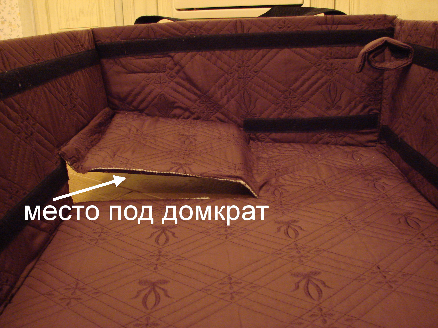

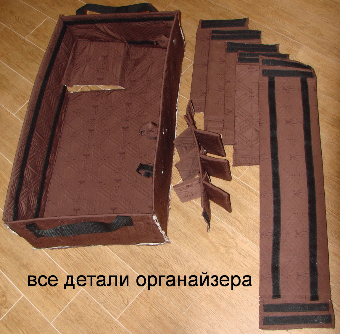

Вдоль внутренних частей деталей, образующих все боковые стенки, сразу пришиваем «липучки», иначе потом их не пришить, ведь внутри будет ПВХ.
4. Далее-шьем из ткани заготовки (вдоль длинного шва), выворачиваем их, вставляем внутрь ПВХ (торец его лучше обернуть плотным ПЭТ-пакетом, иначе идет очень плохо, цепляется за ткань и синтепон, пакет потом вынимаем). Затем прострачиваем торцы, оверложим края (чтоб не растрепывались) и шьем «липучки» на торцы.
5. Вот тут начинается самая морока-сборка короба органайзера. Только благодаря золотым ручкам моей супруги и ее швейной машинке (какой-то «бразер» хитрый, режимов штук 20), мы все это соединили в пристойное изделие. Однако, пока все это сметали на живую нитку, все пальцы искололи и все головы сломали: как такую штуковину подсунуть под иглу машины? Но как-то получилось: держал на весу короб одной рукой, другой сжимал края деталей, а жена подсовывала это все по швейную лапку. Собрали, в общем.

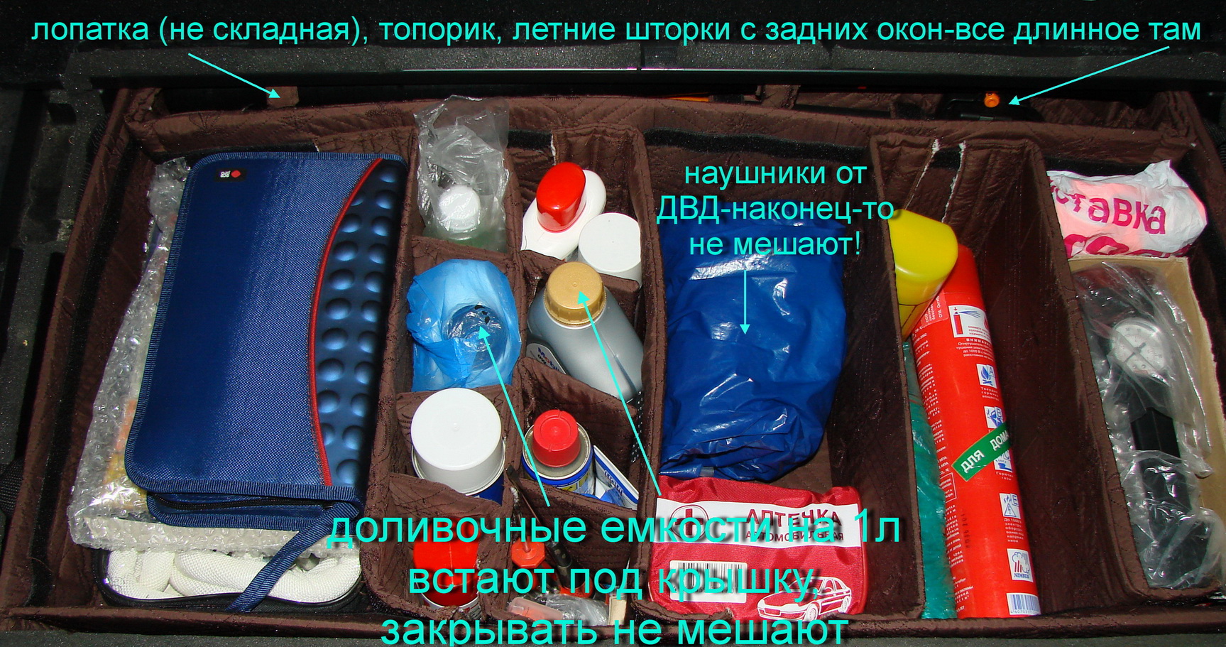

6. Потом озадачился изготовлением ячеек под доливочные емкости (масло, антифриз и пр., все литровые) и всякие баллончики-флакончики. Технология та-же: деталь из ПВХ, обтянута тканью. Однако, пришивать продольные части пришлось прямо сквозь ПВХ, иначе никак. Сдюжил «бразер», даже иглу не сломали!
Кстати, ручки к боковинам пришивали по той-же методе на этом этапе: приметали к ткани и прошили сквозь ПВХ 3 раза поперек.

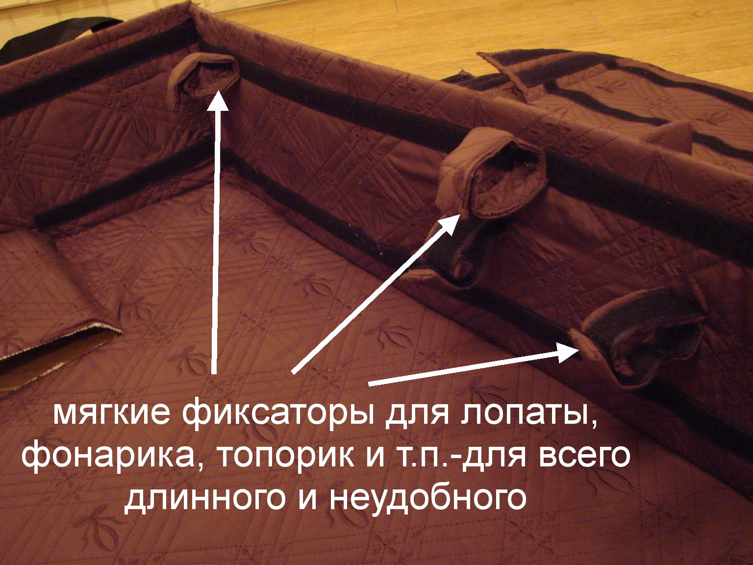

7. Изготовление мягких крепежей под длинные предметы (лопатка, топорик и пр.) полностью взяла на себя супруга, поэтому по этим деталям скажу только о способе крепления к боковине: винтом мебельным ч/з шайбы. Излишек винта откусил кусачками.

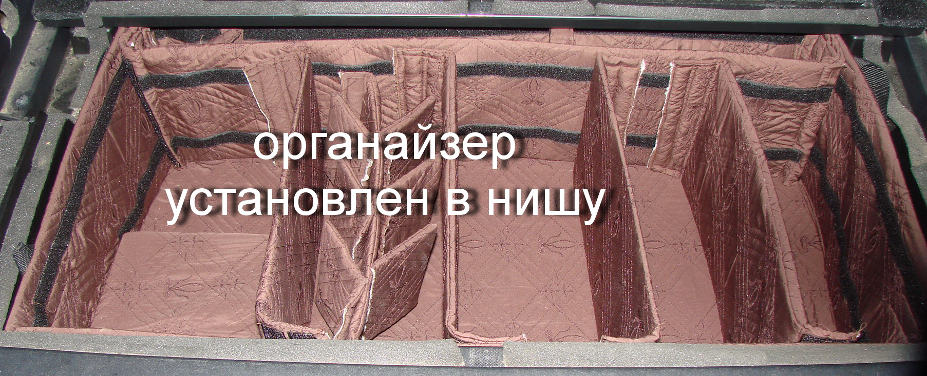

8. Последний этап – сборка органайзера, установка его в нишу и заполнение всякой всячиной. Проверил, как вынимается загруженный: без проблем, тянуть только надо на себя-вверх. Ставится тоже.
Вот, пожалуй, и все.
В заключение скажу – штука вышла очень удобная, все наглядно, доступно и тихонечко лежит. Последнее для меня весьма немаловажно, т.к. звуков в Паджеро 4 всяких ненужных хватает и утихомирить багажник, сохранив в нем все, что необходимо, смог мой органайзер!
Всем удачи, здоровья и ни гвоздя, ни жезла!

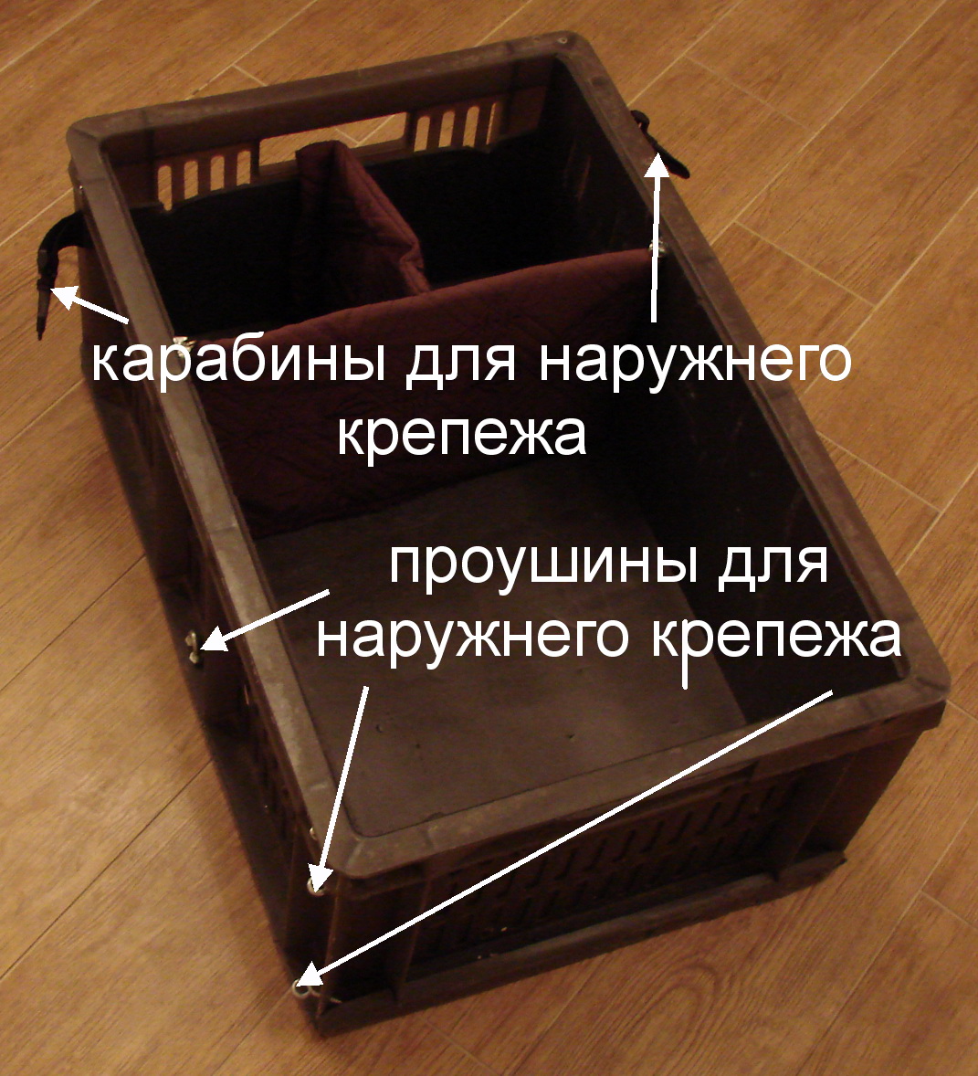

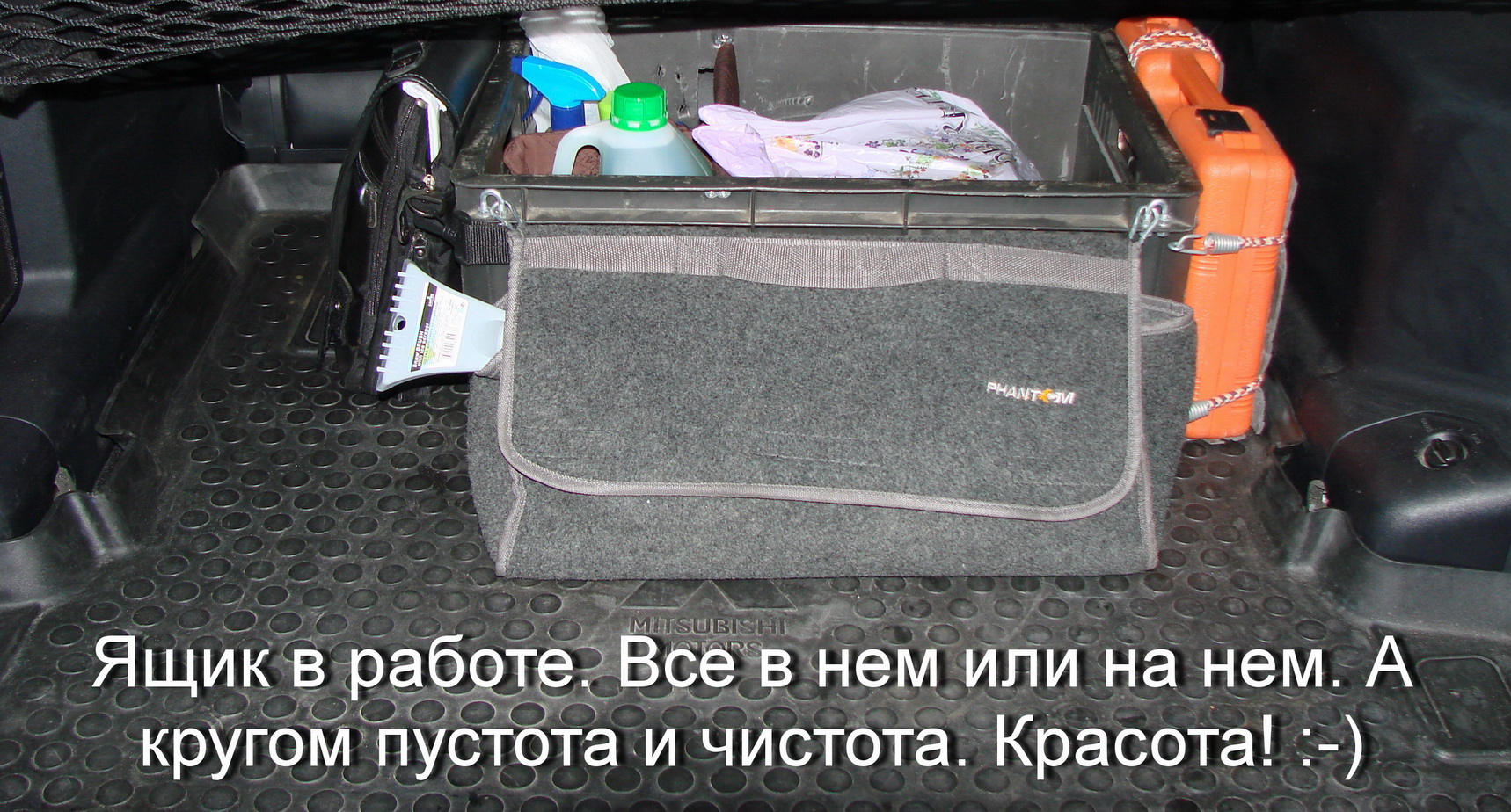

1. Органайзер ниши третьего ряда сидений.

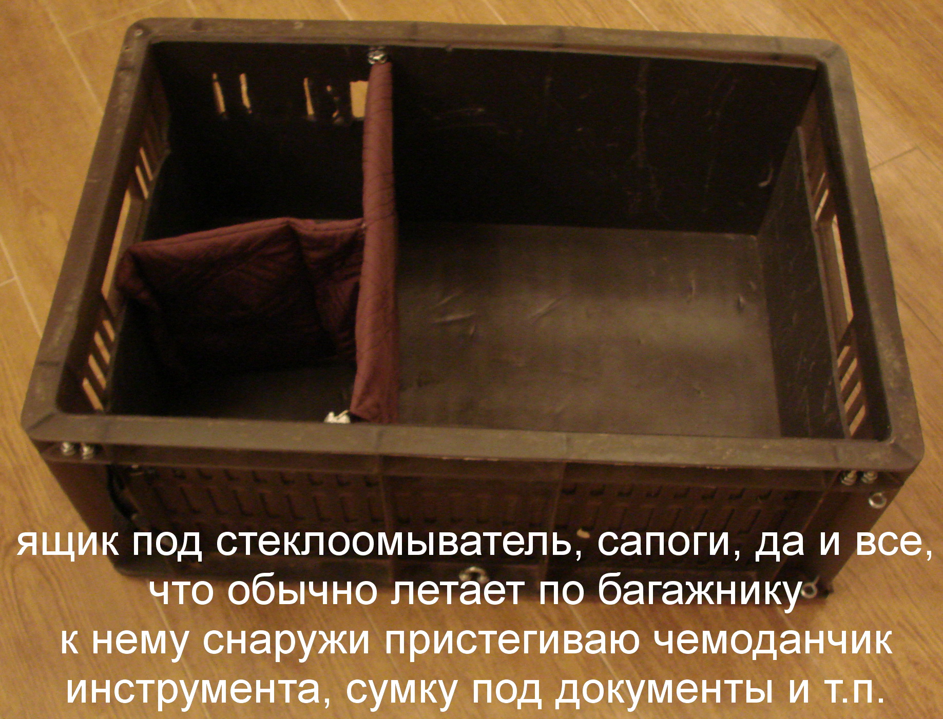

2. Ящик-органайзер в багажник.

Доброго всем времени суток.
По соображениям господ И Тельму, и Луизу и andreic могу ответить следующее:
Про "говно" даже комментировать не буду, уйдем в неконструктив.
Склад, конечно, из машины делать не следует. Но перечень необходимого в авто каждый определяет для себя сам. Поэтому все в этой теме мое ИМХО.
Уже не на первой моей машине, перечень возимого с собой сильно не меняется: аптечка, огнетушитель, набор инструмента, жилет светоотражающий, электрокомпрессор (12В), трос (серьезный, с мощными карабинами и серьгами), лопатка (не складная, а такая, чтоб и грязь и снег м.б. копать, а не гладить), топорик, всякие жидкости-масло (литр), антифриз (если далеко еду-ДОТ), смазки-аэрозоли (ВД, силиконовая, литиевая), размораживатели стекол и замков-зимой, репеленты (в т.ч. для уличного использования)-летом, фонарик (большой и мощный), комплект ламп -по 1 шт. в фары, стопы, габариты, блистер с предохранителями, инвертор 12В на 220В и навигатор Гармин (каждый в своем органайзере), наушники от потолочного ДВД. Ну и по мелочи-диски СД, ДВД, нож, очки солнечные и водительские, зарядки для телефона и ноута и т.д. и т.п. Пока писал, сам офигел! ::-D:
Зато все, что нужно, под рукой и при необходимости метнуться 200-1000 км нет нужды скакать в гараж, брать "тревожный чемоданчик", просто сел-поехал. Так и поступаю.
И как это все разместить, чтоб не пресовать-утрамбовывать а потом с матами не искать под дождем/снегом/ветром на обочине автомагистрали, предварительно сложив в горку рядом с машиной на идеально чистую (раскисшую глинистую) обочину багаж (в дорогих чемоданах) или гору пакетов тысяч на 5-8 из торгового центра? А мимо со скоростью 30м\сек. пролетают автомобили… Красота!
Это к использованию ниши от галерки по стихийный склад:
И Тельму, и Луизу писал(а):Хотите верьте, хотите нет, но мне ниши от третьего ряда хватает, чтоб три табуретки, пледы, мангалы и прочие огнетушители спрятать.
andreic писал(а):На П-4 очень доволен нишей из под третьего ряда сидений. Она практически полностью вмещает в себя весь обязательный автореквизит: и инструмент и автохимию.
А домкрат-то и балонник там, внизу. Органайзер за ручки вынуть-0,5 минуты, все компактно и наглядно.
И Тельму, и Луизу писал(а):Захочется, например, бейсбольную биту туда сунуть или пятилитровую банку омывателя, а в органайзере для них отделения нет. А у меня все подряд засовывается)). Не слева, так справа. И не болтается ничего.
Насчет биты-пожалуйте ее на мягкие скрепы вместо лопатки (или вместе). Насчет омывателя-верно, стоя ее туда не сунуть никак, под эти канистры у меня другое место приготовлено (там, кстати, еще и сметка, скребок, водосгон, полотенца бумажные, перчатки, тряпка). А ежели лежа канистру с омывайкой - это не ко мне, есть опыт вычерпывания 5 л омывайки из багажника авто, с последующим просушиванием и т.п. Чингачгук два раза на грабли не наступает!
andreic писал(а):Лучше время, потраченное на создание такого органайзера, отдать своим детям или на еще на что-то полезное.
Мой "вождь краснокожих" (3,5 года) очень любит делать что-то (особенно с машиной) с папой вместе, мешает, правда, при этом, но так старается-загляденье! Шуруповертом в 2,5 года научился пользоваться, я ему даже собственную электроотвертку Бош купил, так что время изготовления органайзера (и прочих подобных вещей) у нас с сыном вместе проходит. К тому-же за это время мой "пацифист" обзавелся винчестером, пиратским пистолетом и тремя кинжалами, все из того самого ПВХ, я же говорил-режется отлично. ::-D:
Порядок бережет время, а что может быть его ценнее?

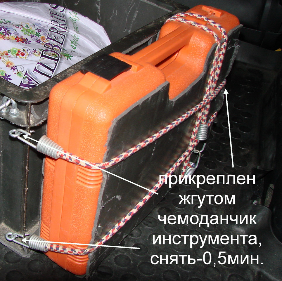

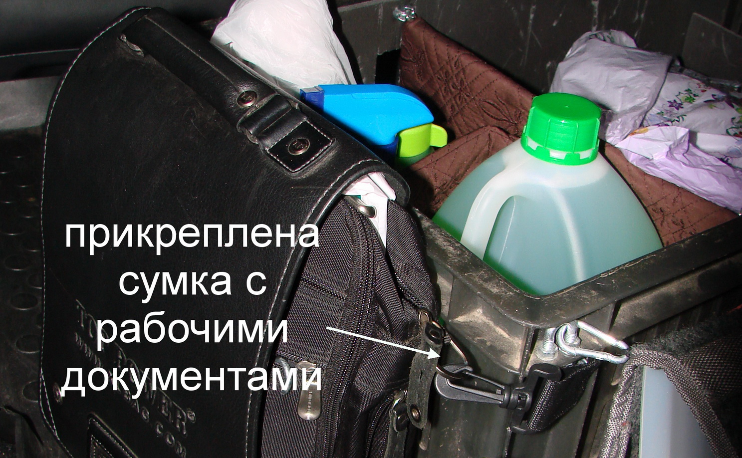

Вот, ощутив некоторый резонанс, по своему органайзеру, решил еще одну свою «упорядочивалку» показать.
По работе постоянно вожу с собой резиновые сапоги (не игрушечные, а с голенищем до колена), а зимой-бахилы теплые непромокаемые (НеоФорм). Ставлю вертикально в толстый ПЭТ-пакет. Еще канистра с омывайкой (5л, временами 2шт), вода питьевая (в жару по лету 4-5 бутылок по 0,5л, за день легко уходят), зимой-термос на 1,5л.
Щетка-сметка, скребок, водосгон, полотенца бумажные, перчатки, тряпка и еще какие-то мелочи тоже порядку просят.
Документы всякие (чертежи, пятисотки и пр.подобное) тоже неохота по полчаса отлавливать-им тоже место подавай.
Так и родился у меня еще один органайзер-теперь верхний.

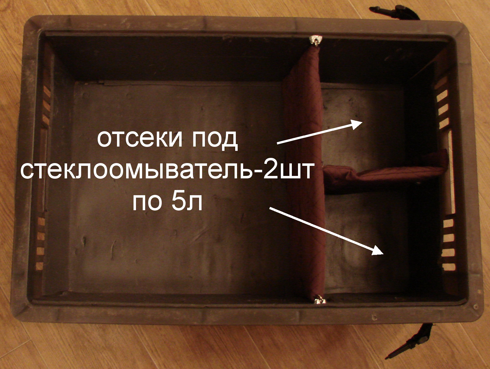

Требования к нему немудреные: сапоги (2пары) чтоб стоя вмещал, бутыли-канистры чтоб принимал и удерживал на колдобинах (без вылетов и опрокидываний) и чтоб можно было за один раз все это выдернуть из багажника (вес меня не парит, спасибо юниорской сборной по пауэрлифтингу).
Однако, когда все собрал и померял, понял, что одной емкости «маловато будет».
Так и родился мой «трансформер».
Основа его-ящик торговый (его еще «колбасным» называют), я на мясокомбинате новый прикупил по случаю. Оклеил его изнутри каким-то уплотнителем из мягкой губчатой резины на самоклеящейся основе: чтоб не гремело содержимое в нем и предусмотрел снаружи различные крепления для «навесного оснащения».
Ячейки под канистры выполнил по той-же технологии, что и органайзер в нишу: ПВХ в ткани. Закрепил посредством U-образных стяжек для троса (самых маленьких).
При полном заполнении увесистая штука, но функцию «быстровынимаемости» выполняет с блеском. Все в полном порядке и под рукой а, если что-то не требуется/мешает отстегнуть и убрать дело 0,5минут.
Занимает вся конструкция в разобранном виде процентов 25-30 багажника, а если сапоги убрать и свернуть все внутрь ящика-то по его наружным габаритам.
Спасибо всем дочитавшим, м.б. окажется полезным. :*THANK*:
