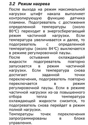

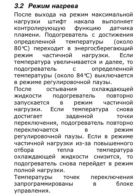

http://mmc-manuals.ru/manuals/webasto/S ... Evo_ru.pdf
Встречный вопрос: а откуда цифра 76,5

d_mus писал(а):. И очень интересно откуда при подключении Вебасты на вход печки там будет минимум 80,если котел при достижении 76,5 градусов отключается ?
http://www.autoklimat.ru/ak/webasto_app.html

Re: почему в мороза на хлостых печка еле греет?
Сообщение Hidemon »
TTZ 100% греет до 76,5грС. При 76,5 уходит в ждущий режим.
Наверное нужно вам тщательней смотреть что сравниваете.
ТТХ у EVO и TT* сильно разнятся.
Просвещайтесь :)
Инструкции по обслуживанию и ремонту
Термо-топ
TT_Z_C_E.pdf
(1.37 МБ) 37 скачиваний
И Термо-топ Эво
TT-Evo_Ru.pdf

Re: почему в мороз на холостых печка еле греет?
Сообщение Hidemon »
Я, вроде как, в точку. На ЭВО алгоритм немного другой.
Сообщение olegro »
Ну дык я изначально вел разговор об Эво. :)
А дилероы ... Вот что может подумать человек, зашедший на сайт того же Автоклимата? Описан порядок работы ТТ С, а прилеплена фотка ТТ Эво. Разве не косяк?
Ну напишите же нормально: "Да, была такая ТТС, вот ее описание работы, фотка. Теперь появилась ТТ Эво, описание работы, фотка". И всем всё понятно.
