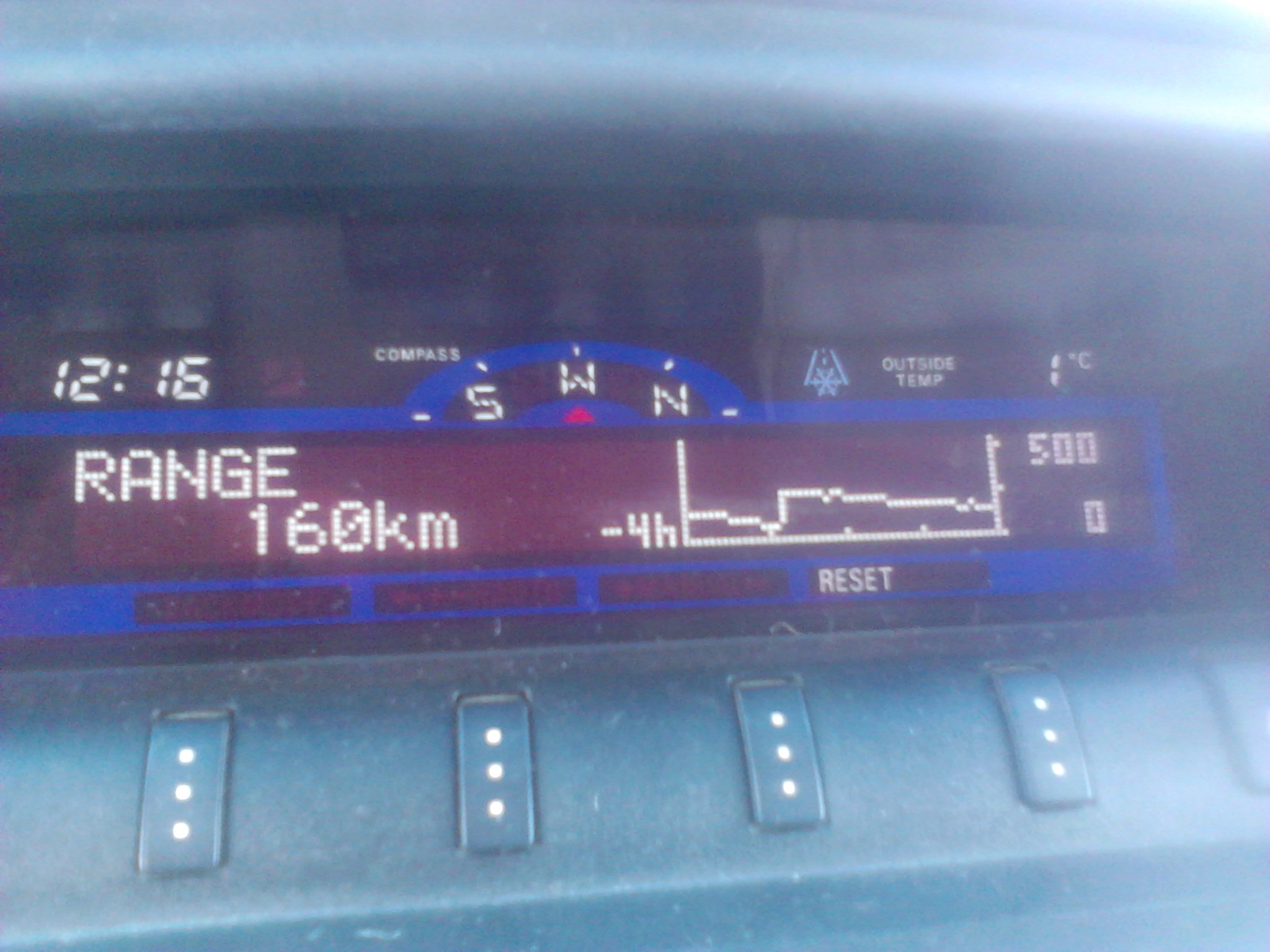

Сегодня в МСК слегка похолодало. При выходе уличный градусник показал -8. Авто показал тоже -8, после прогрева и 15 км пути на работу стабильно -8
Возможно при очень больших минусовых температурах датчик начинает хандрить.

Также от 0 гр. и выше все ОК.
Показания-в пределах погрешности (в моем случае 0,6 гр.)
Смотрим время на дисплеях.
зы.Погодная станция "Орегон" показывает очень точно,проверено несколькими термометрами,датчик в тени на высоте 1,5 метра от земли.

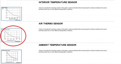

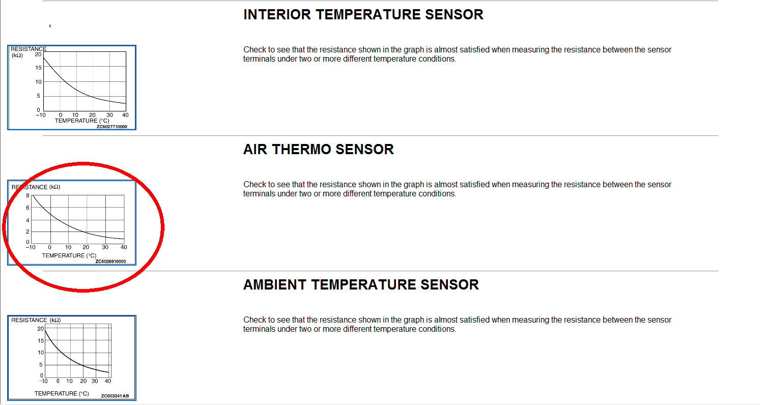

Анализируя сообщения о погрешности показаний от форумчан, могу предположить, что скорее всего у нас стоит терморезистор.
Ниже приведен график изменения сопротивления от температуры. Как видно из кривой в большом диапазоне температур проявляется не линейность.
Т.е. если измерения происходят в период изменения уличной температуры +/- 5 градусов, то эта нелинейность заметна не будет.

Термисторы стоят в большинстве электронных измерителей t°.А нелинейность характеристики зависит от материала,на основе которого изготовлен термистор.Каждый имеет свои параметры...Эта достаточно емкая тема.Нелинейность исправляется,как применением дорогостоящих компонентов для изготовления термистора,так и применением спец.программ.В Мицу этого нету,да и не нужно,поэтому и точность на обывательском уровне.

Понятное дело что зависит от материалов но это в производстве важно в основном и самолетостроении и т.п.
Данный график показательный для понимания от чего может появиться погрешность.

Тоже надоел этот термометр, врёт всегда на +2 градуса.
Будет потеплее, попробую врезать подстроечник и поприбавлять сопротивление, может увеличение поможет, а если надо уменьшить, то попробую терморезистор подобрать.

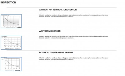

Так,для справки,там килоомыДядя Эндрю писал(а):Тоже надоел этот термометр, врёт всегда на +2 градуса.
I made in Japan

Re: калибровка термометра
Спасибо!
Вот теперь из графика видно, что при увеличении сопротивления, термометр показывает меньшую температуру!
Килоомного подстроечника думаю хватит. Кстати, какое сопротивление у нашего?
P.S. Мой друг из мицубы на просьбу заменить терморезистор, сказал, что ничего не изменится, давай поменяем!

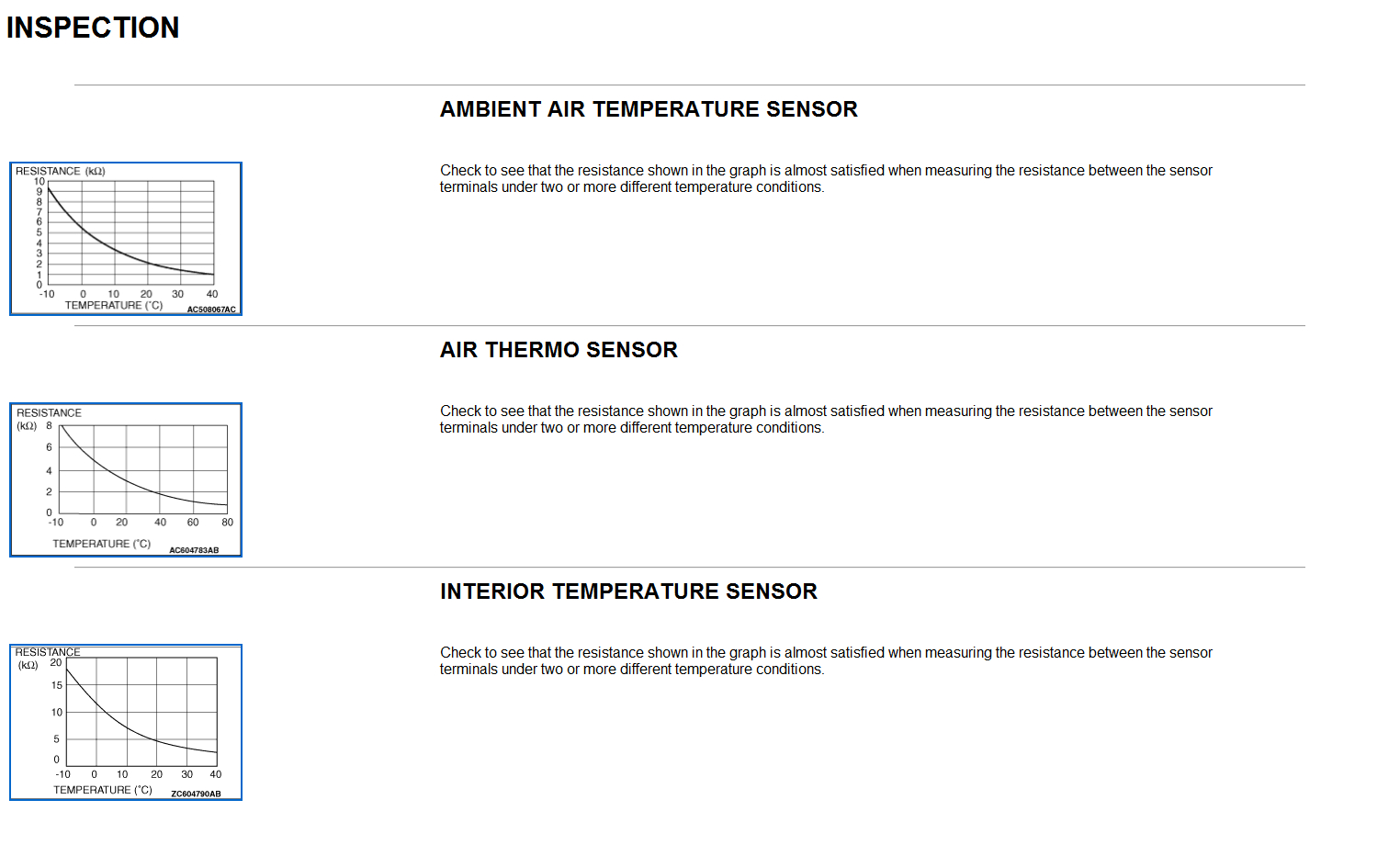

Насчет номинала термистора надо мануал порыть,могет и есть где-нить в траблах.

Дядя Эндрю писал(а):... Кстати, какое сопротивление у нашего?...
А чё-хоть дурака-то валяемmegranny писал(а):Насчет номинала термистора надо мануал порыть,могет и есть где-нить в траблах.
P.S. Блин,только вот заковыка,при 20°C-это у нас,а за бугром вроде как при 25°C номинал определяется

Так можно тупо замерить например при 0* и при +10 или -10 и примерно прикинуть разницу сопротивления.megranny писал(а):Насчет номинала термистора надо мануал порыть,могет и есть где-нить в траблах.

Насчет номинала я выше парой строк сказал,а вот как ты говоришь замеры провести,примерно так и в мануале советуют.Т.е. старым дедовским способом тупо замерить например при 0* и при +10 или -10(там написано два или боле раз) и сравнить с графиком.Ежли разницы большой в замерах нету,то и неча на градусник пенятьliss1975 писал(а):Так можно тупо замерить например при 0* и при +10 или -10 и примерно прикинуть разницу сопротивления.megranny писал(а):Насчет номинала термистора надо мануал порыть,могет и есть где-нить в траблах.

+1megranny писал(а):Ежли разницы большой в замерах нету,то и неча на градусник пенятьДвадцать первый век вовсю...
А у нас точно аналоговый датчик а не цифровой? Если цифра то никакой резистор не поможет
