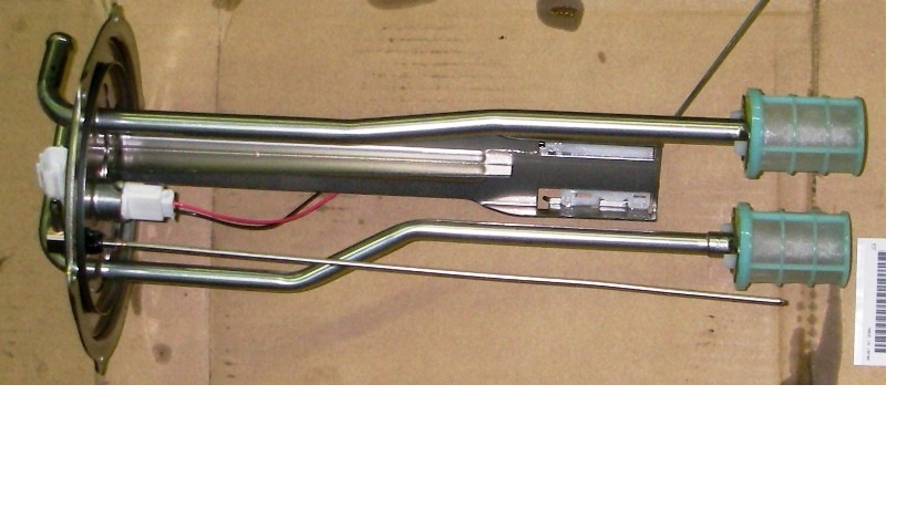

Вот наш топливозаборник. Кто скажет:
-высота над уровнем дна одна и та же?
-обратный клапан в обратке не стоит?
-почему датчик уровня топлива выше топливозаборника на 5-7см? в баке есть углубление??

-ДаHidemon писал(а):Вот наш топливозаборник. Кто скажет:
- Нет
- Выше это сектор потенциометра, а поплавок дальше болтается.
А к чему эти вопросы?

Блин, так лениво тащить топливозабор к баку... Ну нет у меня подъемника возле подъезда, ну простите меня за такое! Хочу врезать топливозабор в обратку, дабы фильтр не мешал вебасте и для ТНВД в случае, если таки будут косяки от вебасто не было бы плохо. Постараюсь сделать максимально герметичную систему. Понимаю так: после смены фильтра топливо стекает в бак. Для запуска вебасто необходимо завести мотор и некоторое время дать ему поработать, дабы прогнать воздух в обратке. Других косяков не вижуSNOOPER писал(а):-ДаHidemon писал(а):Вот наш топливозаборник. Кто скажет:
- Нет

Понятно.Hidemon писал(а):Блин, так лениво тащить топливозабор к баку... Ну нет у меня подъемника возле подъезда, ну простите меня за такое! Хочу врезать топливозабор в обратку, дабы фильтр не мешал вебасте и для ТНВД в случае, если таки будут косяки от вебасто не было бы плохо. Постараюсь сделать максимально герметичную систему. Понимаю так: после смены фильтра топливо стекает в бак. Для запуска вебасто необходимо завести мотор и некоторое время дать ему поработать, дабы прогнать воздух в обратке. Других косяков не вижуSNOOPER писал(а):-ДаHidemon писал(а):Вот наш топливозаборник. Кто скажет:
- Нет
А к чему эти вопросы?И топливный насос вебасто также поставлю под капотом (где-нить) под левым аккумулятором. Ибо во время, когда должен работать подогреватель температура окружающего воздуха д.б. меньше 5грС, ... думаю, при этом под капотом меньше 20грС?
Под задним сиденьем есть лючок, чтоб добраться до заборника.
Машина высокая, можно у подъезда легко трубку проложить.
Насос лучше ставить ближе к баку. Этому насосу легче толкать чем засасывать.
Кранов никаких нет

Тем не менее мой вам совет перенесети хотя бы насосик топливный поближе к баку. Дольше прослужит. Хотя решайте сами.

Тащить трубку не снимая защиту - не по фэншую, да и не настолько машина высокая, чтобы под ней ковыряться у подъезда. ИМХО. Про лючок понятно, что он здорово облегчает жизнь.SNOOPER писал(а): Понятно.
Кранов никаких нет

На самом деле под машиной работы-ниочем, в сравнении с работой из салона/улицы.Hidemon писал(а):Тащить трубку не снимая защиту - не по фэншую, да и не настолько машина высокая, чтобы под ней ковыряться у подъезда. ИМХО. Про лючок понятно, что он здорово облегчает жизнь.SNOOPER писал(а): Понятно.
Кранов никаких нет
