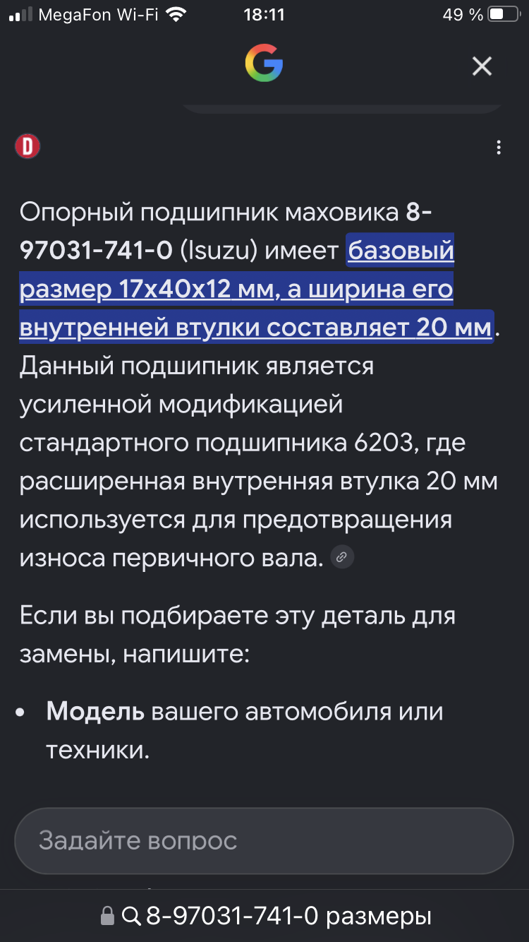

Я ставил себе подшипник от,вроде бы,исудзу. Он отличается только более широкой внутренней обоймой,остальные размеры такие же.
Тоже выработка на первичном валу,но после установки такого подшипника разницы не заметил
