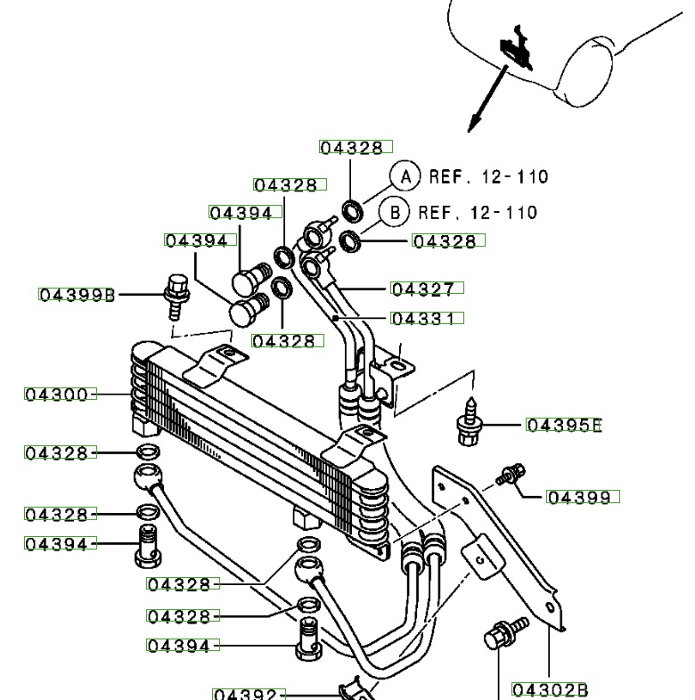

Фото из интернета.
Течет масло из коробки по стыку хомута в этом месте. Поменяли на другой хомут - толка нет.

Нужно шланг менять и одевать дальше, до изгиба.
Свищ на упорном бурте.
Только вчера две машины были с этой фигнёй.

Александр, спасибо, новый шланг нужен? Длиннее?

Да длиннее.

Можно штатную трубку справа достать из кронштейна, надвинуть слева до изгиба. Правую часть закрепить снаружи кронштейна.

Alex Sam писал(а):Можно штатную трубку справа достать из кронштейна, надвинуть слева до изгиба. Правую часть закрепить снаружи кронштейна.
Можно.
Если она не гнилая)

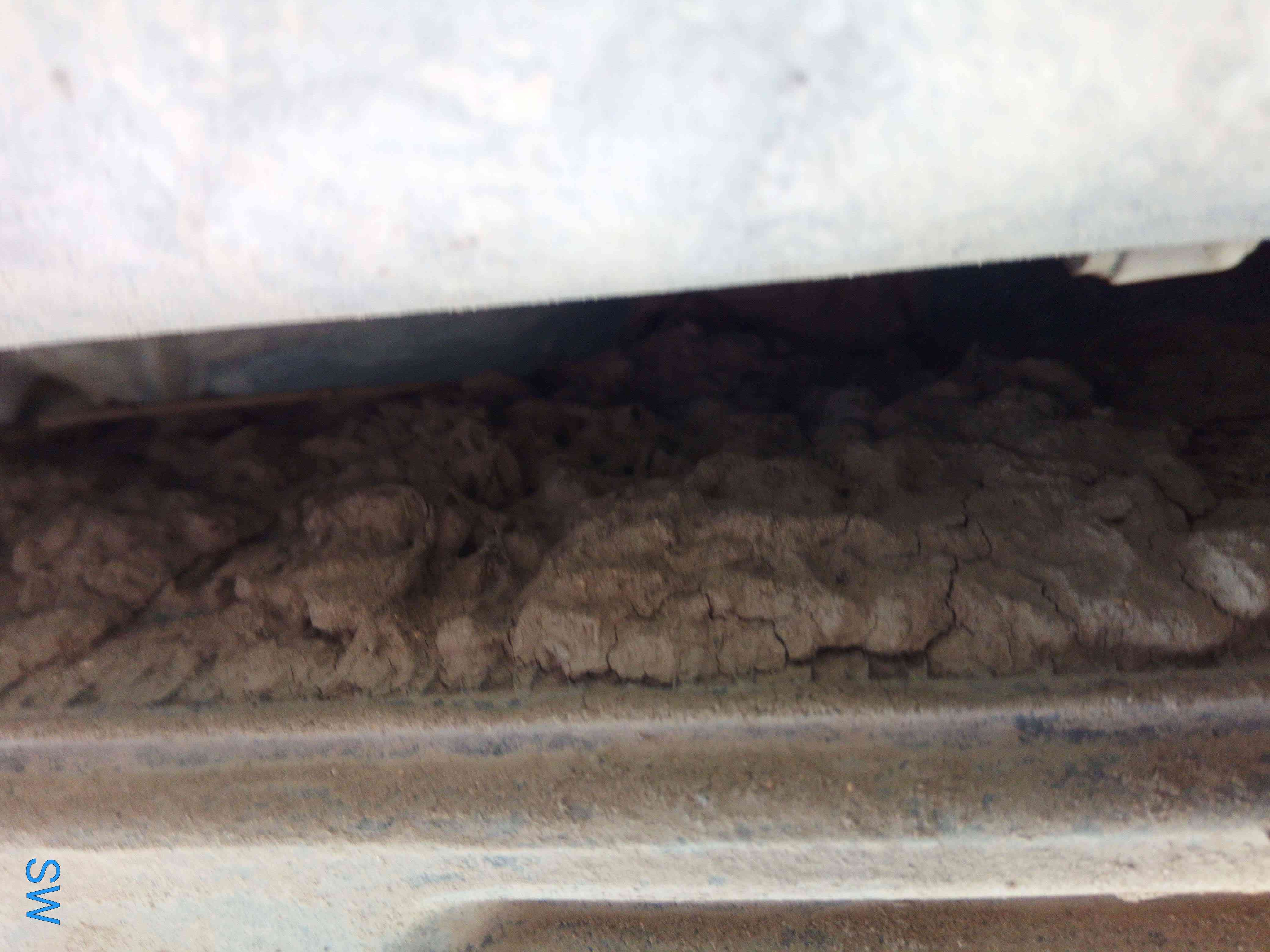

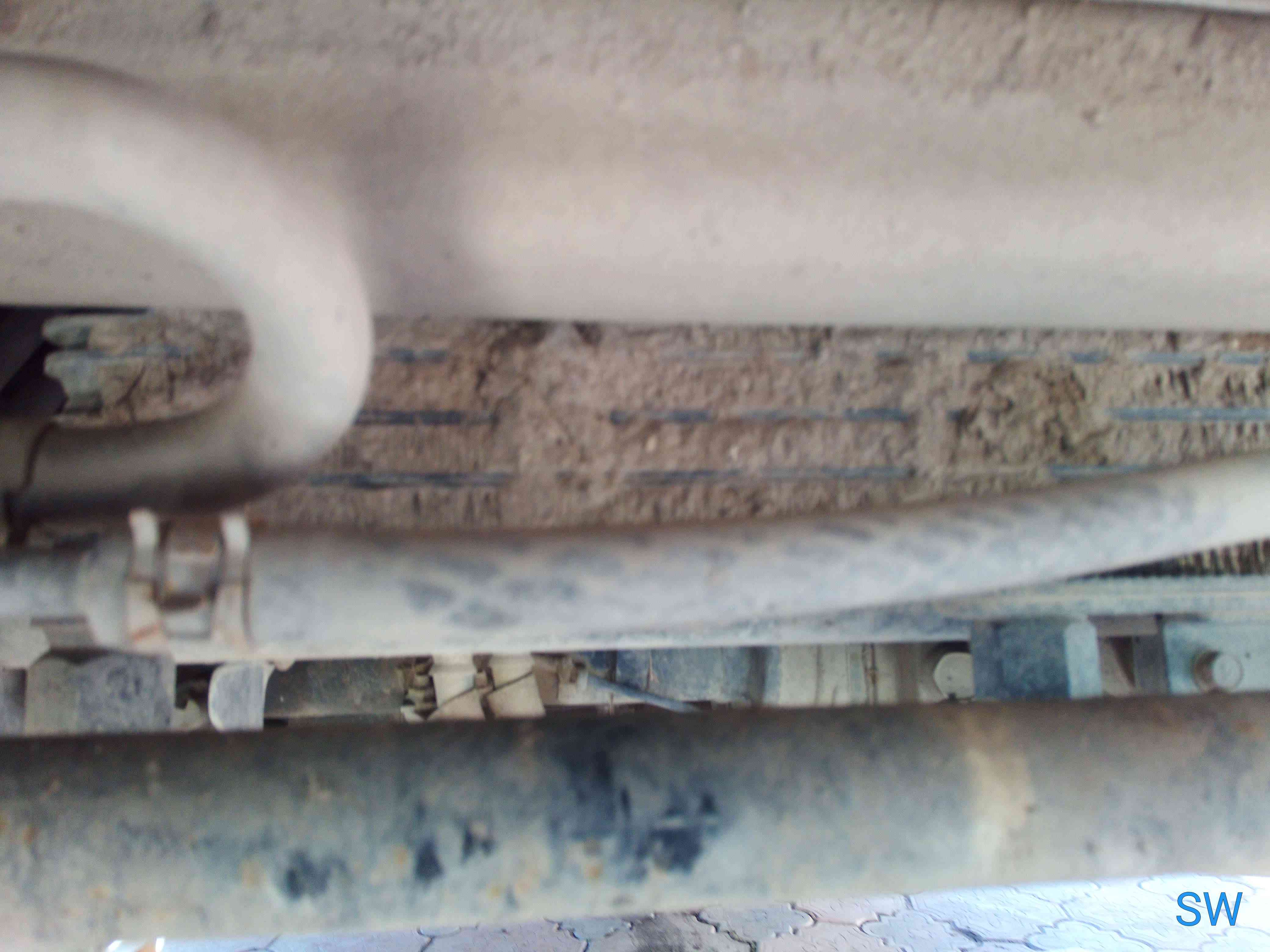

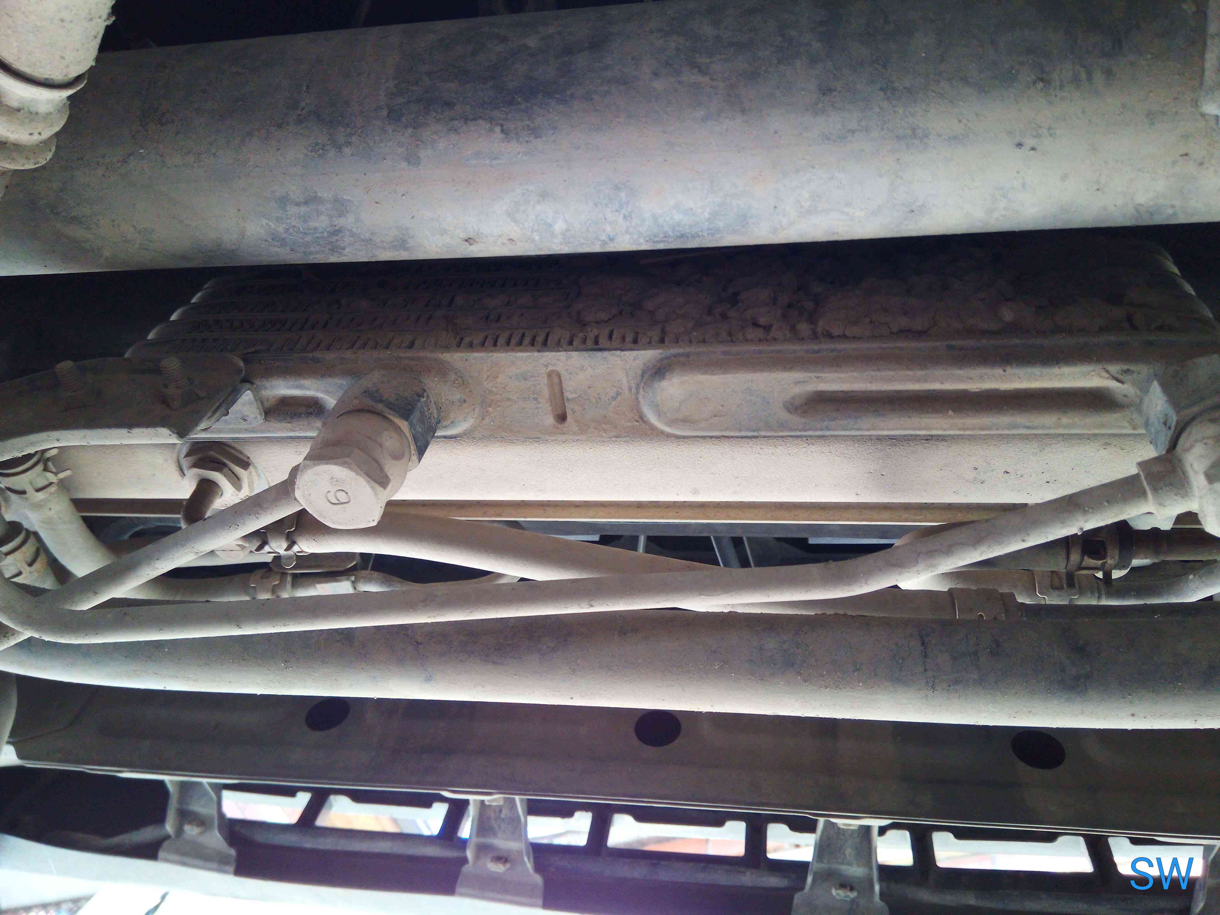

Скажите - это масляный радиатор АКПП?
Недавно взял машину.
Снял защиту - а там сплошной комок грязи. Как спереди, так и сзади.
Как его в таком виде очистить, не снимая и не повредив соты?

SNOOPER писал(а):Да длиннее.
Установил Gates 3225-10054
Эта трубка 10 мм внутр. диаметром. 8 мм не налезла.
2 недели, полет нормальный.

Нет, речь идет вот про этот радиатор.. Возможно ли его прочистить, не снимая? Если струей керхера - пластинки не загнет? Или сначала размочить, а потом воздухом?

На Вашем месте я бы разобрал весь "пирог" радиаторов и хорошо отмочил/отмыл бы каждый из них. Просто помыть мойкой высокого давления не будет иметь большого смысла, а вот пластинки радиатора наверняка загнете, при этом не промыв соты. Отмачивать радиатор лучше в какой-то емкости, в которую он может поместиться целиком.

Да не. Можно просто из шланга отмыть.
На шланг трубку с расплющенным концом.
И напор будет и не загнёт ничего.
