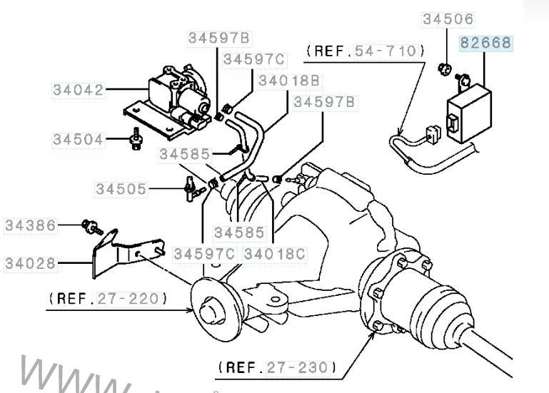

подскажите где стоит этот блок?
Блок управления дифференциала MR305675 Mitsubishi Pajero / Montero 3 (V65W, V75W)) не понятно в какой части машины искать то его?
кто то писал в левой нише.... а где там?)
вопрос то в чем.. у меня монтеро... блок купил, кнопку купил, кнопку подключил... а куда блок ставить пока не понял...

короче по мурзилке нашел где должен стоять этот блочок.. в левой части крыла , под обшивкой, между подкрылком и фарой, с внутренней стороны железа...
но фиг ... там стоит лишь усилитель MR490702 и саббуфер штатный MR459828...(живые или нет пока не проверил, но у динамика саба разружилась резина крепления к ободку)
разъема нет... для установки этого блока... 4WD... не нашел ... а думал что все будет просто...

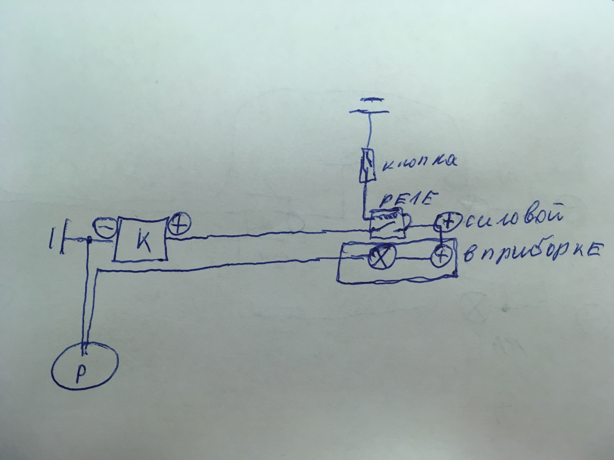

Ну как бы если блокировку ставишь не предусмотренную комплектацией, и есть все просто. Ставишь редуктор, ставишь компрессор, желательно в теплое сухое место, как вариант в крыло. От редуктора до компрессора тянешь трубочку. От компрессора тянешь провод, подключаешь к питанию через реле и любую кнопку с фиксацией. И все

это был как крайний вариант... читал про него... но хотелось чтоб получилось все штатно... ((((Patrik84 писал(а): ↑07 апр 2019, 12:00 Ну как бы если блокировку ставишь не предусмотренную комплектацией, и есть все просто. Ставишь редуктор, ставишь компрессор, желательно в теплое сухое место, как вариант в крыло. От редуктора до компрессора тянешь трубочку. От компрессора тянешь провод, подключаешь к питанию через реле и любую кнопку с фиксацией. И все Ну еще от датчика включения тянешь провод туда же на панель и подключаешь к какой нибудь свободной лампочке в панели.
но прям ваще печаль... или нет... не знаю пока что ...

Штатно это слишком заморочено. Потому что, насколько помню, задняя блокировка штатно работает только при включенной понижайке и до определенной скорости. Т.е. блок управления задней блокировкой завязан на блок индикации полного привода и датчик скорости автомобиля либо мозги ДВС. То есть по хорошему надо еще менять проводку либо тянуть новые хвосты ко всем задействованным элементам.

у нас в Pajero-3 2000 включалась только на пониженной и сама отключалась при скорости около 20км/ч. в дизельной Р4 2010 работало точно так же.
да оно и должно так быть. защита от дураков, иначе все приводы себе поломают...
а насчет "все сделать штатно" при чем тут Монтеро? в них жестких блокировок сроду не было. поэтому можно лишь подключить все "штатно", взяв комплект с Паджеро.
заодно да, можно сделать, чтобы RD Lock можно было включать в любом положении полного привода.
