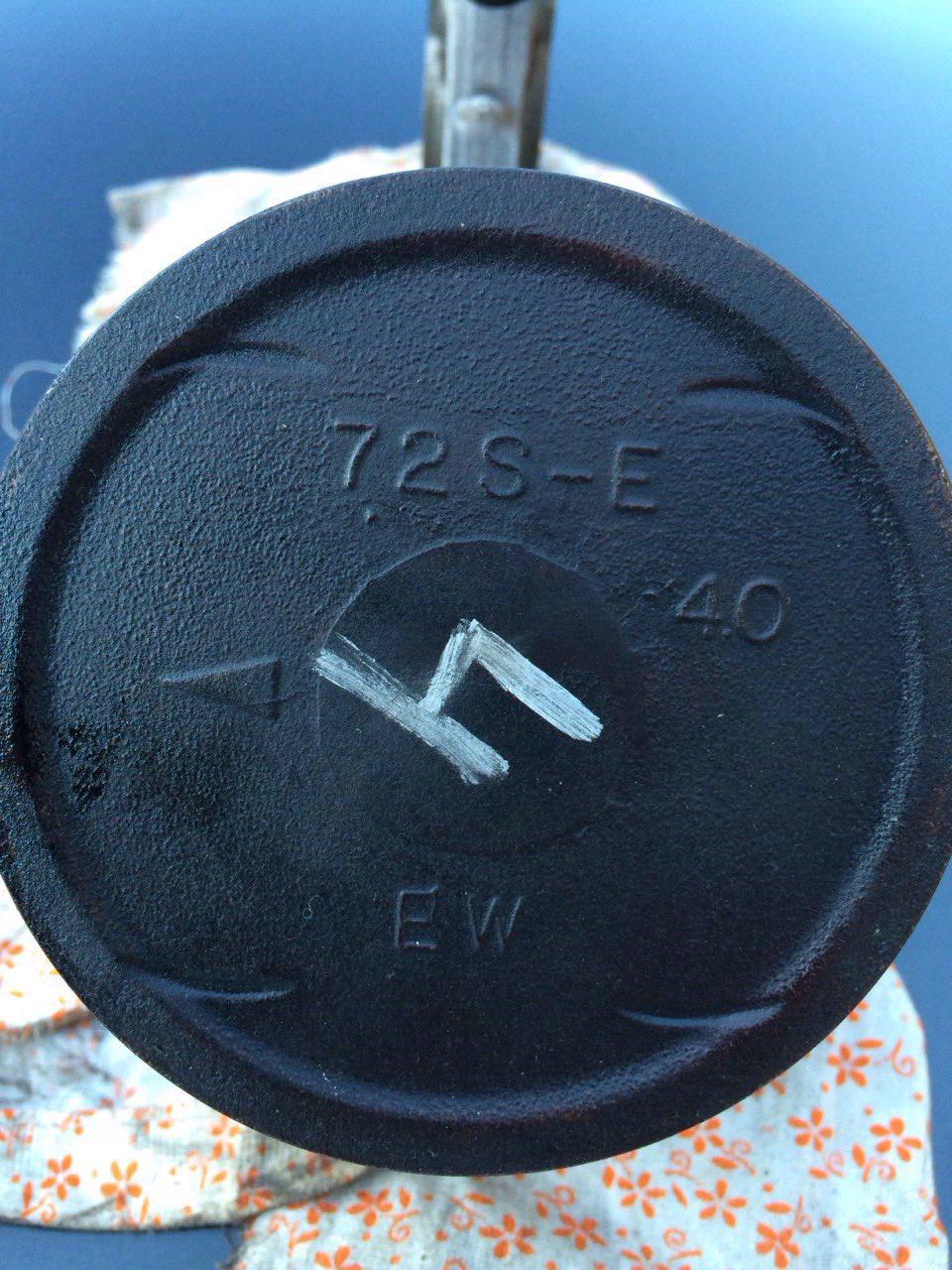

				Уточню - компрессионные кольца действительно в допуске. (0.45 мм).
"Ушли" только маслосъемные... последние не промерялись, т.к. забиты нагаром (см. фото). От того ну вроде как "в помойку сразу".

Вот еще беда - экзист говорит надо знать маркировку поршня "А" или "Б" или "С".
Но на самом поршне такой маркировки нет...
