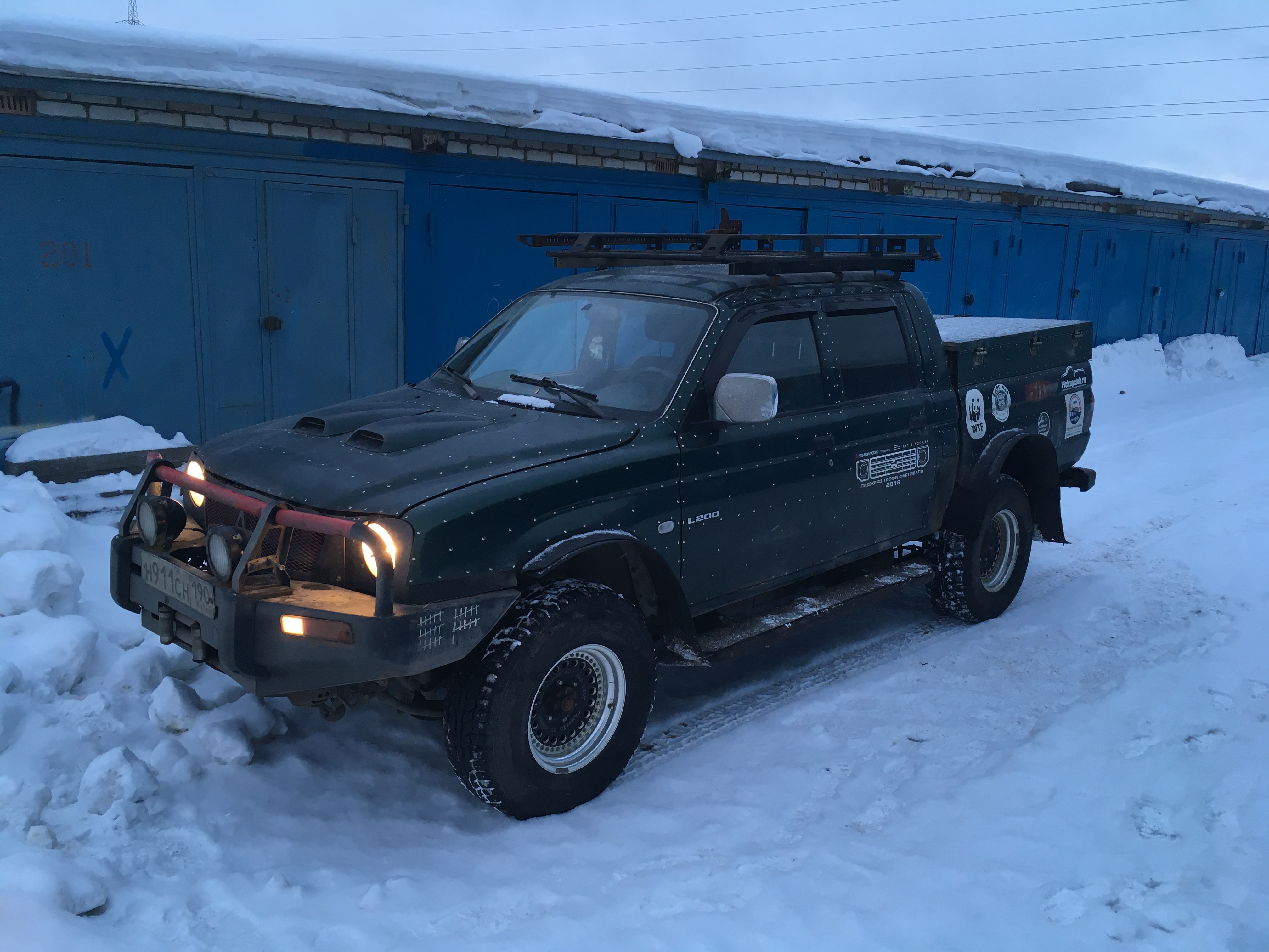

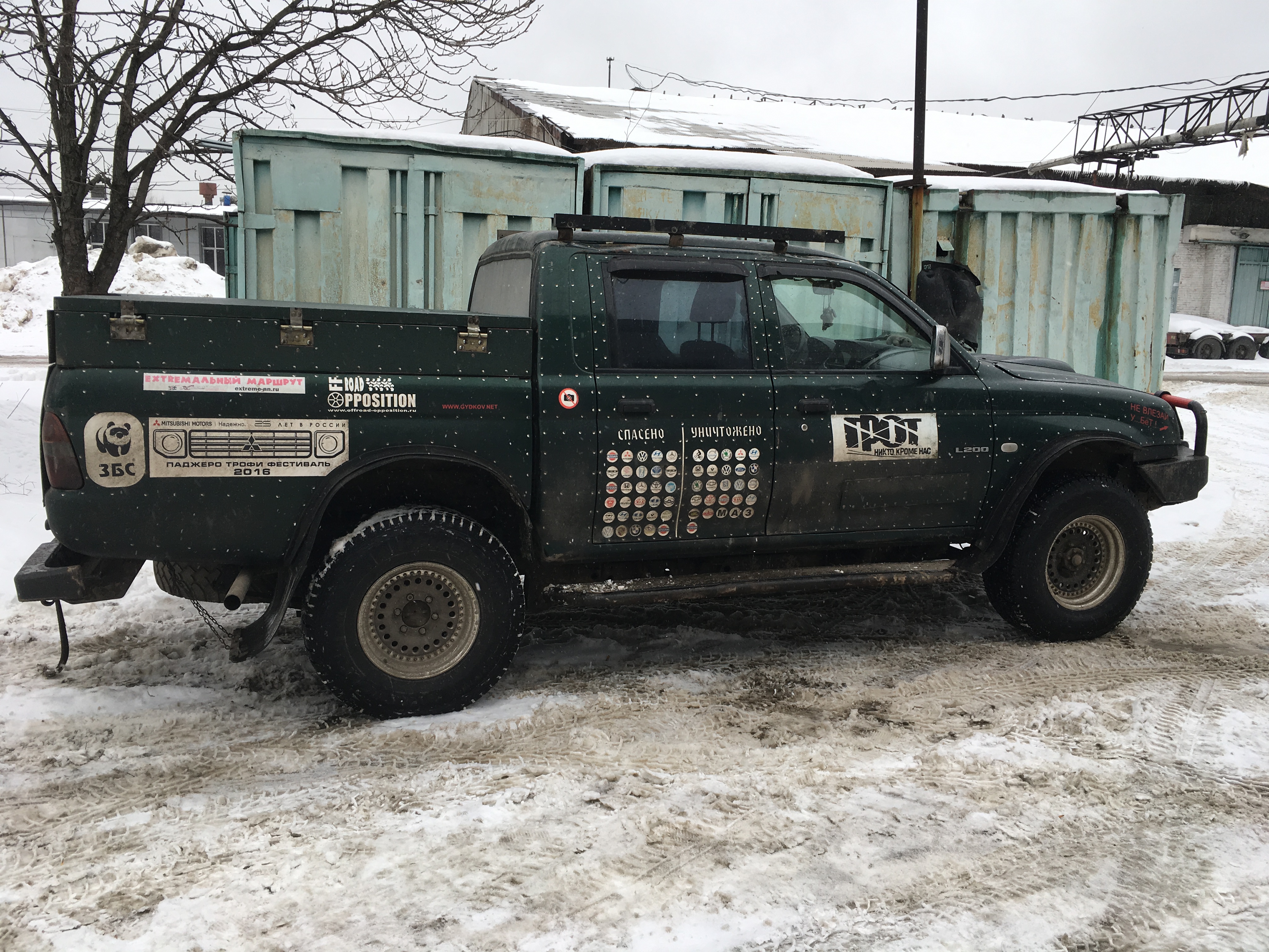

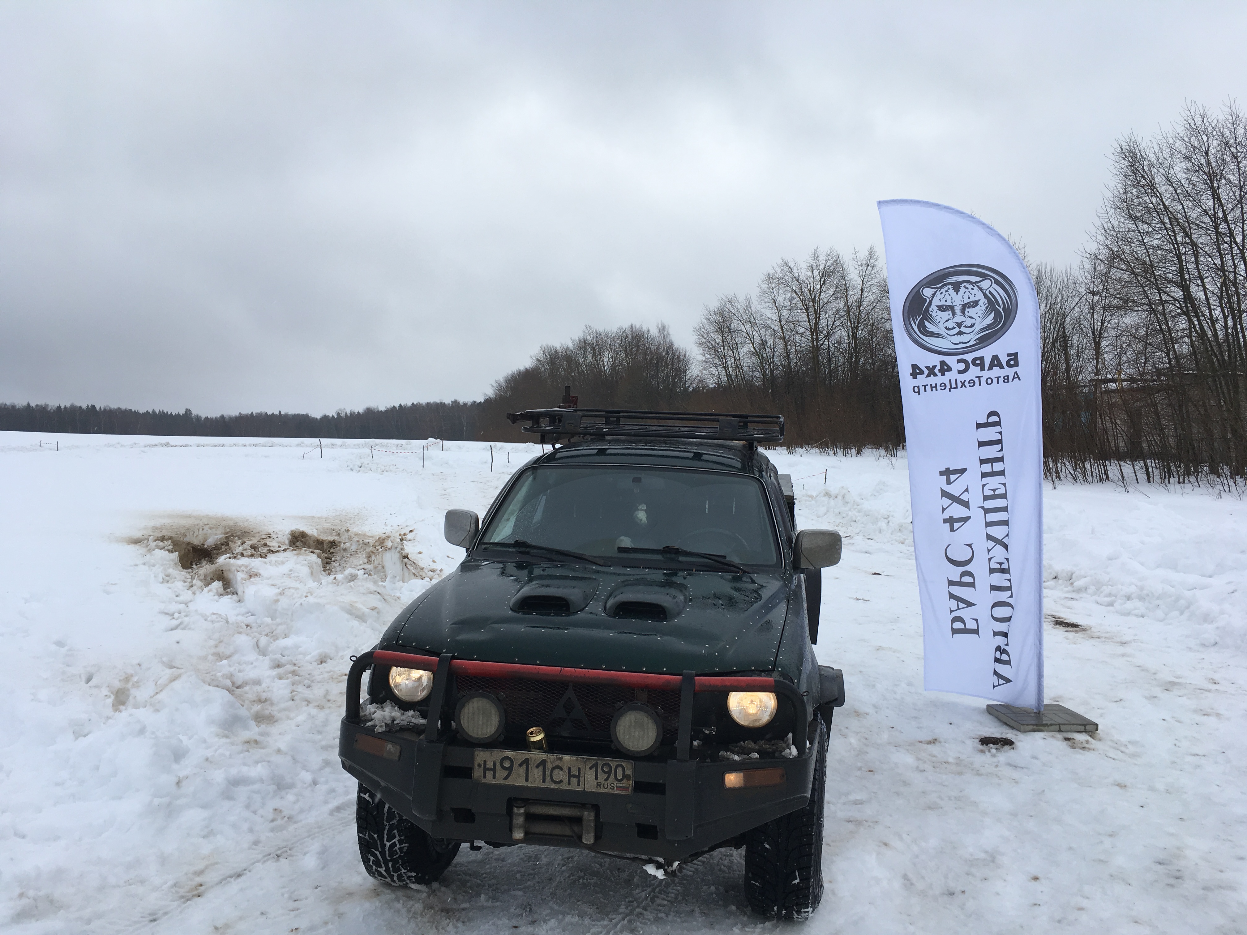

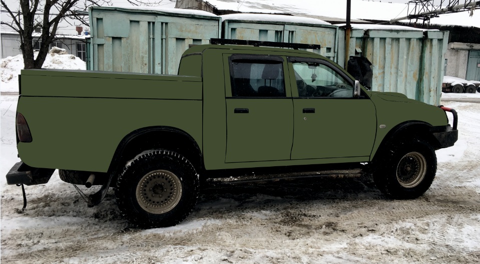

Привет Всем!!
Время приходит для кузовного ремонта, как зима кончится, ну и покрасить в Раптор конечно планирую.
Почитал тему, оценил "за" и "против"…Причина задумки - при дтп страховая не платит за ранее поврежденные детали, и пару раз так уже было.
Самому сделать наверняка можно, однако спецификация работы у меня другая, я могу затянуть авто в винил))
По кузову есть дефекты, по кругу практически, капот, задний борт готов поменять даже(дешевле выйдет)
Вопрос по существу: кто возьмется за такой проект?
Готов приехать, показать, обсудить и посчитать!
Кидаю некоторые фотки, ну и как хотелось бы его видеть после))
