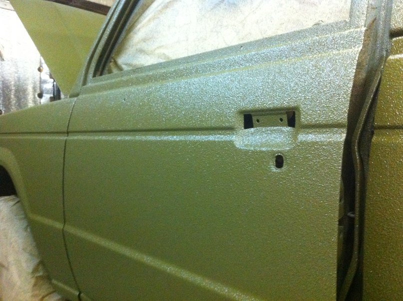

В общем покрасил раптором монтерик.
Как вам?

красиво!!!

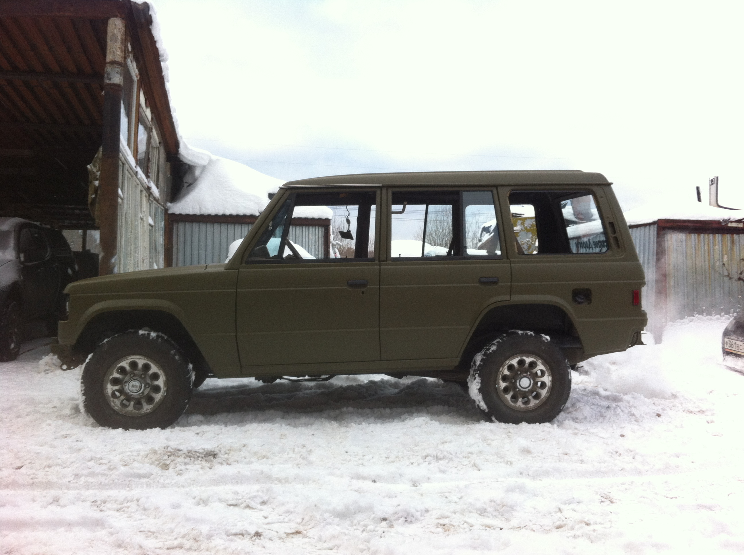

Вот ещё.

Сколько рублей встало удовольствие?

Где, почем и сколько материалов брал?

Алекс66 писал(а):Сколько рублей встало удовольствие?
Брал до нового года. 3 комплекта по 4700 руб.
Сейчас вроде 5500 за комплект.
галыч
Сообщения: 30
Зарегистрирован: 18 ноя 2014, 19:28
Мой автомобиль(и):: Монтеро 1
Откуда: Зеленоград
Re: Покраска в RAPTOR
Сообщение галыч »
Daddy писал(а):Где, почем и сколько материалов брал?
Брал здесь http://www.gravitex.ru/
4700 за комплект.
Ушло 2,5 комплекта. 10 банок по 1 кг...

Там вроде зеленого нет. Брал прозрачный и колер? Грунт и прочую химию не брал? Как кузов готовил?
галыч
Сообщения: 30
Откуда: Зеленоград
Сообщение галыч »
Daddy писал(а):
4700 за комплект.
Брал колеруемый,добавлял по 7,5% акрила(vika).
Грунта баллончик брал,но он не пригодился.
Готовил как под обычный покрас,только под 120-180 абразив.Труднодоступные места проходил красным скотчбрайтом.

в камуфляж надо было лупить тогда уж)
Здорово, зелень правда какая то стремная)
