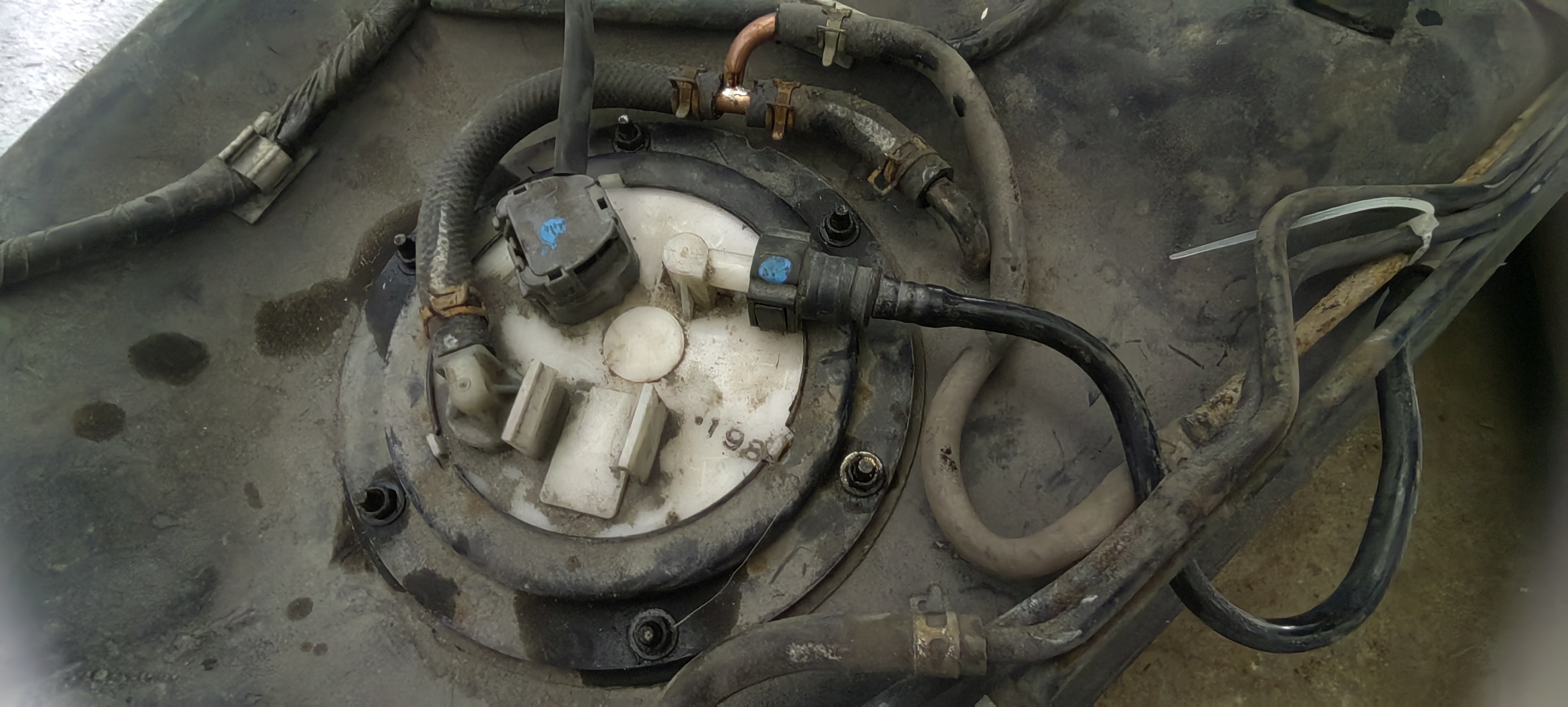

расскажите про обратку на вашем баке под бензин! на схеме (как и на практике) 2 магистрали проложены, под подачу и под банку абсорбции.
на бензостанции тоже нет третьего соска... пришлось прокладывать трубочку от старого бака и врезать в петлю между бензостанцией и внутренним фильтром

В родной выгорели контакты на разъём моторчика. Сама станция у нас стоит 40 000 тенге (6000 руб вашими), а тут подвернулся бак в полном обвесе за 80 000 (12 000), и насос новый, и датчик уровня топлива, вот и поменял всё скопом. Мой бак ржавый изнутри, хоть и целый снаружи.
Так то уже вышел из положения - врезал тройник в шланг "обратки" и проложил дополнительную линию (срезав трубку со старого)
