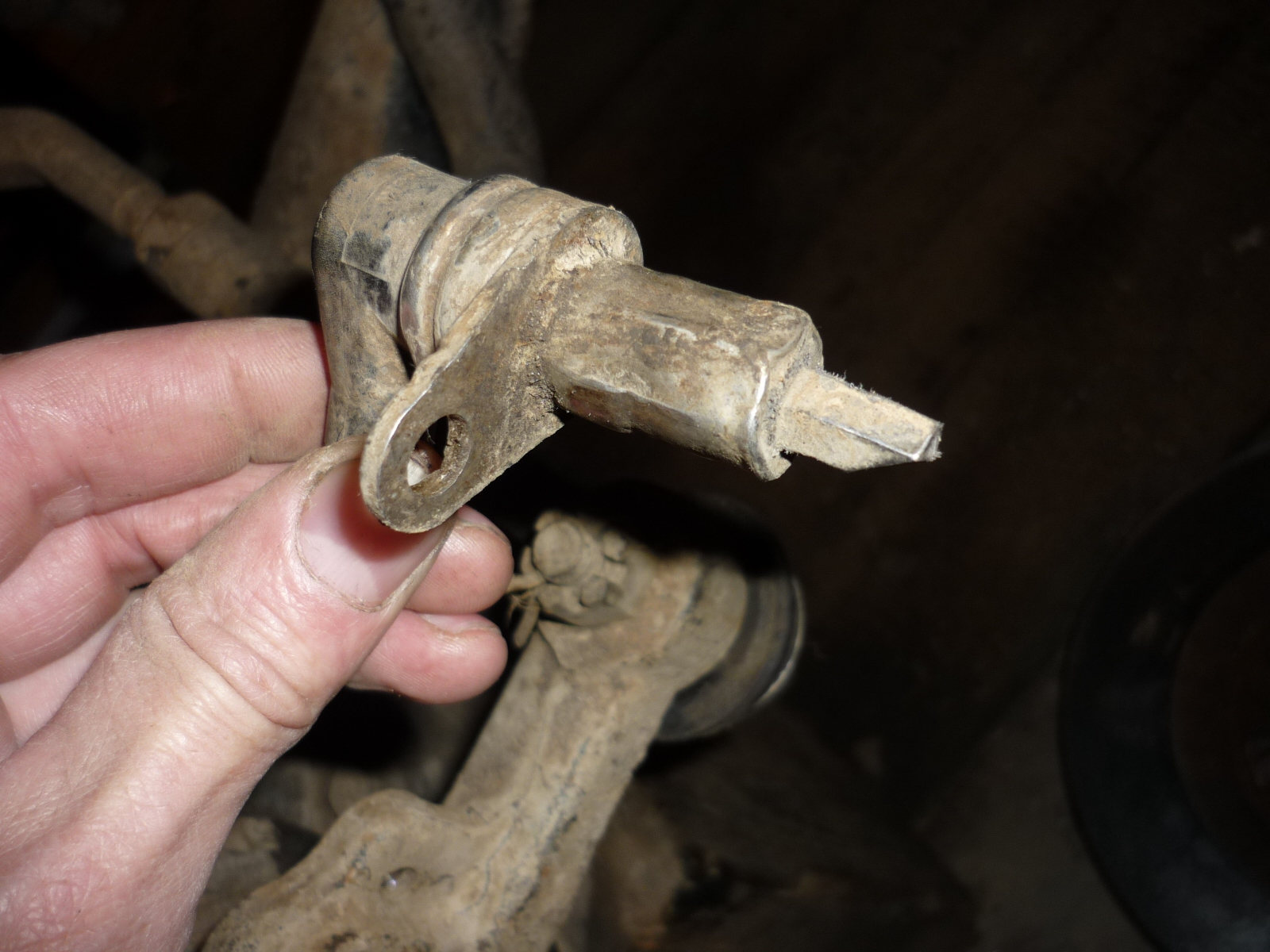

алексей - Маленький Мук писал(а): 05 сен 2019, 18:38 Седня у мну АБС заработал слегка подтянул ступичный подшипник был оч маленький(дэцл) люфтик и видимо датчик его ститал ошибкой
При демонтаже датчики частенько в узел завязываются... Так-то запас у него по чувствительности есть, но видимо твой на краю уже. Можно подогнуть осторожно сердечник в сторону гребёнчатого диска.
У мну вон тоже на датчики без слёз смотреть нельзя, но пока работают :)
