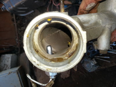

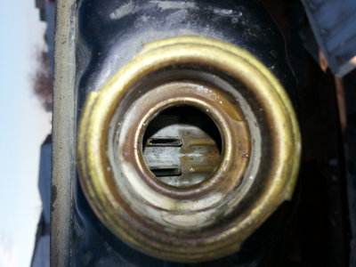

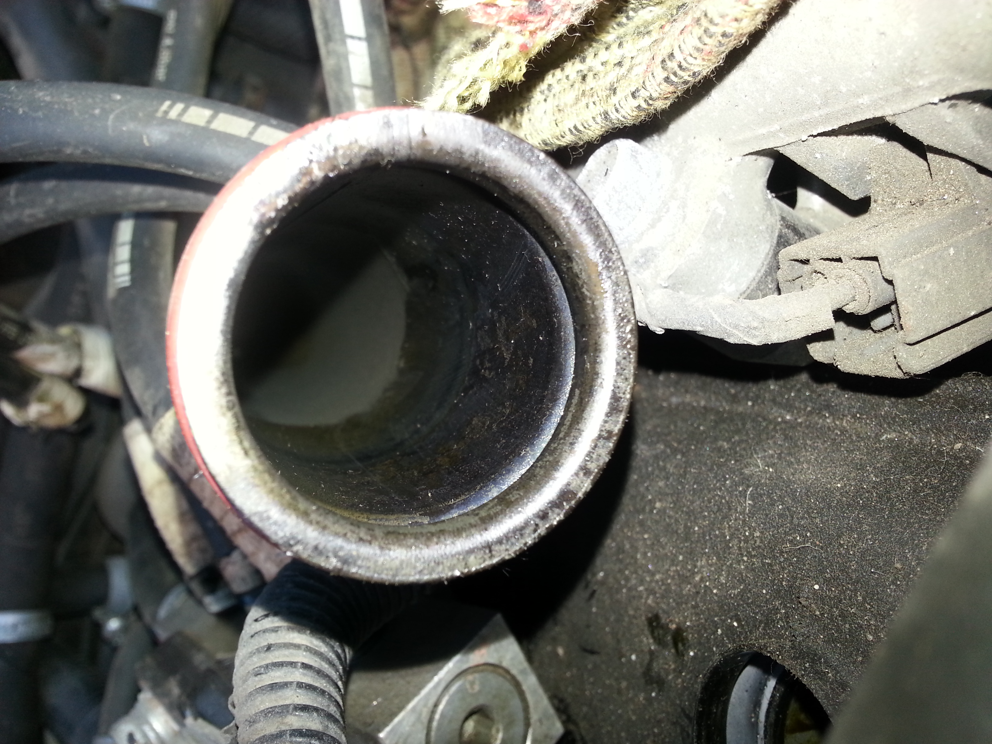

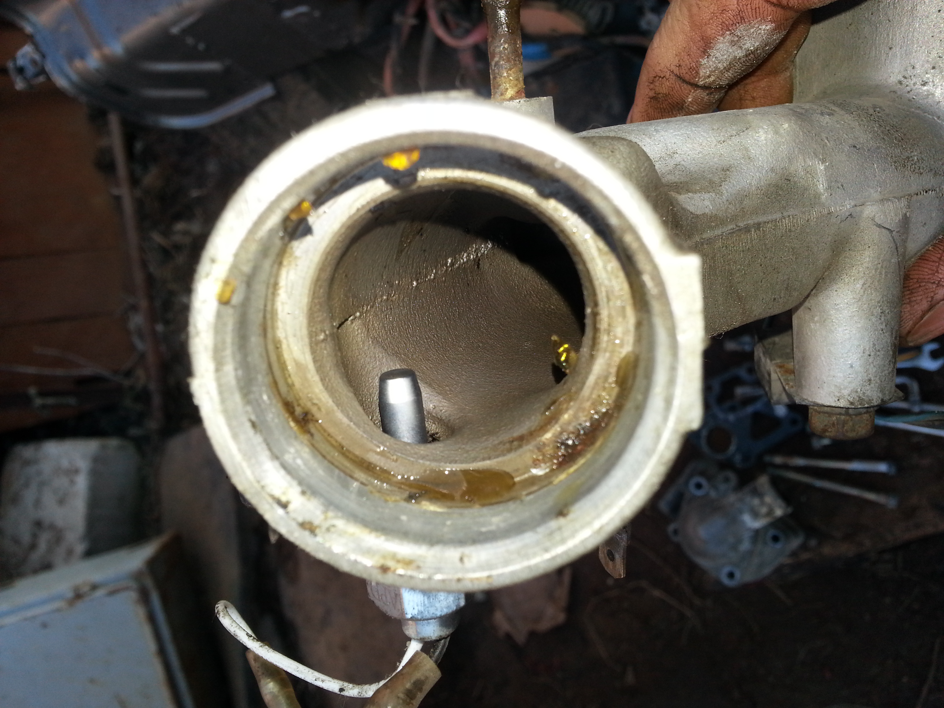

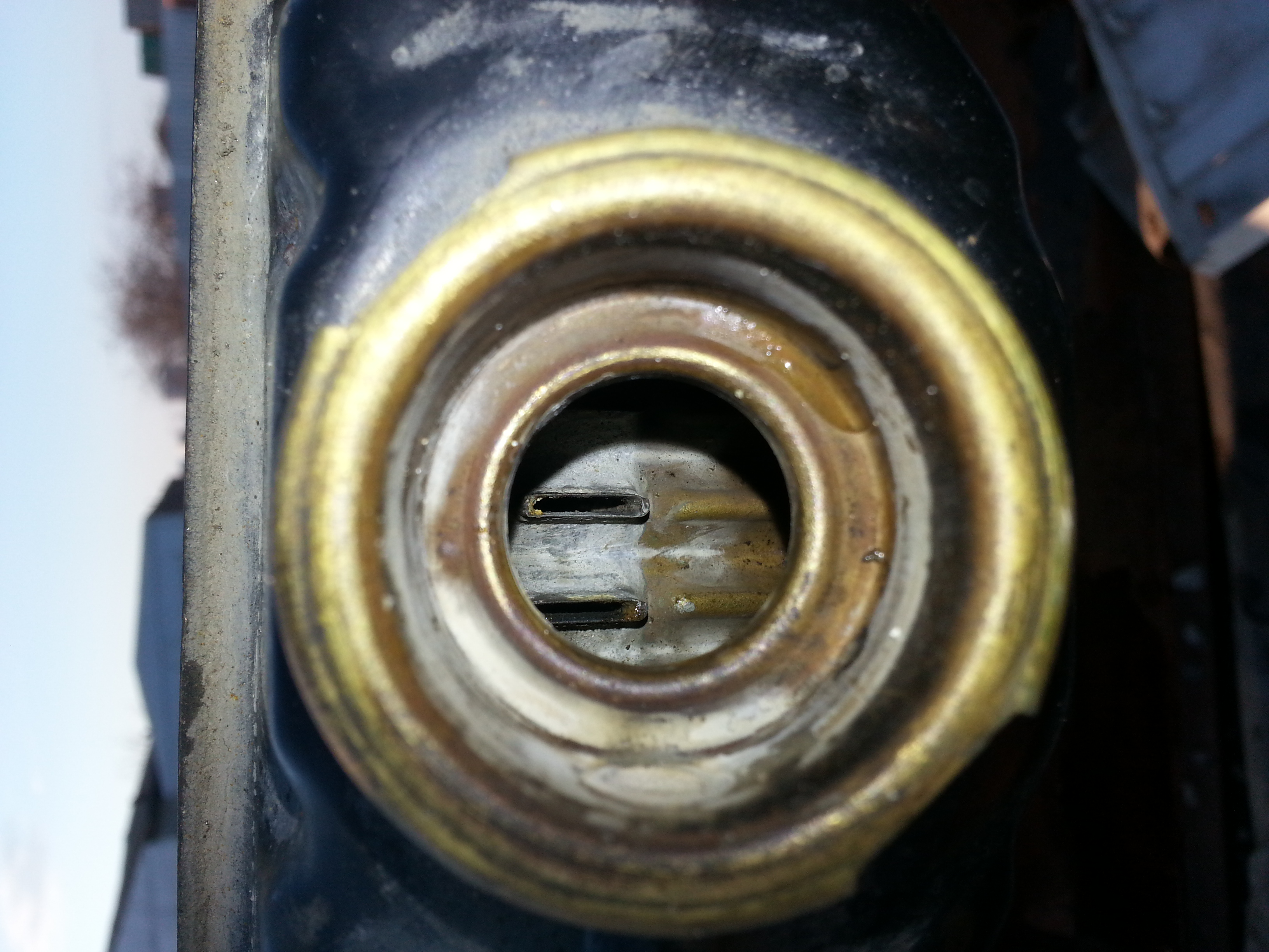

Дошли руки до грм. Слил весь трилон цвета темного пива или ржавой воды. Заоднем пофоткал. Но остался какой то налет немного жирный. Тонкий слой. Тили снова трилон залить. Толи еще чем помыть.
