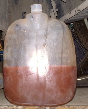

По приезду, воодушевленный, я поехал сливать и доливать новую дозу. Вытекла вот такая жижа.
Одновременно, был найден оптимально быстрый и простой способ слива почти насухо:

так понимаю, если делать летом, то можно обойтись разведением трилона в воде? зы по фотке под мостом-сколько ОЖ слиается таким способом(ну к примеру емкость по паспорту 10.5, слилось 8л)? спасибо за отчет
Непопаджеро
Сообщения: 3303
Зарегистрирован: 03 мар 2015, 00:10
Мой автомобиль(и):: Pajero 3
Откуда: РБ
Благодарил (а): 147 раз
Поблагодарили: 149 раз
Re: Промывка печки Паджеро 3.Успешно.
Сообщение Непопаджеро »
мах578 писал(а):так понимаю, если делать летом, то можно обойтись разведением трилона в воде? зы по фотке под мостом-сколько ОЖ слиается таким способом(ну к примеру емкость по паспорту 10.5, слилось 8л)? спасибо за отчет
Вода не имеет смазочных свойств. Да еще плюс трилон. Я побоялся за сальник помпы. Да и делал я это в декабре, хоть и гидрометцентр не обещал морозы, но...Решил перестраховаться.
Сначала лил в старый антифриз, последующие разы в разведенный недорогой G12.Потом после промывки дистиллированной водой - залил окончательно качественный антифризG12+.
Сколько сливалось таким способом(на фото) - точно не скажу:подставлял обрезанную канистру, но заливал потом вроде около 9 литров, потом еще доливал в расширительный бачок. Можно считать, что всё стекает. Заднюю печку иначе и не сольешь.

Изначально он в заводских мешках 15 кг. На Авито можно найти расфасованый. А также ищите знакомых, связанных с промышленной водоподготовкой.
Я размешивал в литровой бутылке с горячей водой 200 грамм. Растворялось не всё, но если встряхнуть бутылку перед заливкой- выльется всё.
Последний раз редактировалось Непопаджеро 21 апр 2016, 16:42, всего редактировалось 1 раз.

Подогревать???

... И еще, есть как минимум две разновидности Трилона Б: Динатриевая соль и тетранатриевая соль... Какую брать то?

Читайте первый мой пост. Там написано, что три- и тетра натриевой соли необходимо бОльшее количество. Практического опыта у меня нет.

Непопаджеро писал(а):Изначально он в заводских мешках 15 кг. На Авито можно найти расфасованый. А также ищите знакомых, связанных с промышленной водоподготовкой.
А если его разбавить в антифризе (тоже в литровой бутылке) а то как то с водой не охота связываться, есть печальный опыт.

Литр воды в 9 литрах антифриза беды не наделает. Зато можно налить сразу горячей воды - трилон б гораздо легче растворяется.
ПРОСЬБА отписывайтесь о результате в этой теме.
