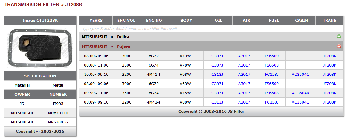

SmoAG писал(а):Асахи неплохая реаплика, точнее очень похожа на оригинал, в комплекте с ним идет прокладка, и прокладка и фильтр встали как родные, 15000 замечаний нет.
Такие? Меня из данного набора заинтересовала прокладка. Мицу рекомендует герметик, что, ИМХО, не совсем практично.
Да, я такую ставил
